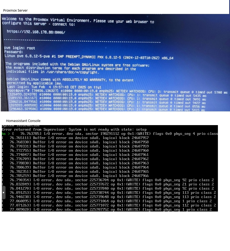

Buffer I/O error on device sda8
ich habe/hatte die aktuelle Version von HA via Proxmox auf einem ThinkPad laufen. es hat über Monate hinweg gut funktioniert. Seit heute morgen ist HA nicht mehr erreichbar.
Folgende Fehlermeldung erscheint in der HA console und auf dem Proxmox Server:
Ich mache meine Backups (full) ausschließlich über HA (nicht über Proxmox. Hatte gelesen, dass man die Proxmox Snapshots löschen soll, aber ich habe keine,
Kann jemand helfen?

Wie alt ist die HDD in dem Proxmox Hypervisor? Das sieht aus, als wenn die sterben würde.
Du kannst noch versuchen mit dd, ddrescue & Co etwas zu retten, aber wenn die HA Instanz schon nicht mehr erreichbar ist, ist die in jedem Fall in Mitleidenschaft gezogen.

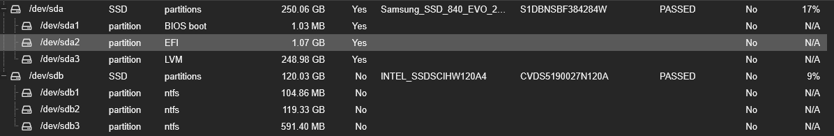

die Festplatte ist ca 7 Jahre alt. Habe keine anderen VMs außer HA.

Hier ist doch noch genug frei:
df -h . ergibt 60GB freier Speicher
Ich könnte, statt eine neue Festplatte zu bestellen bzw bis die neue Platte da ist, Proxmox und die neue HA VM aud sdb installieren
