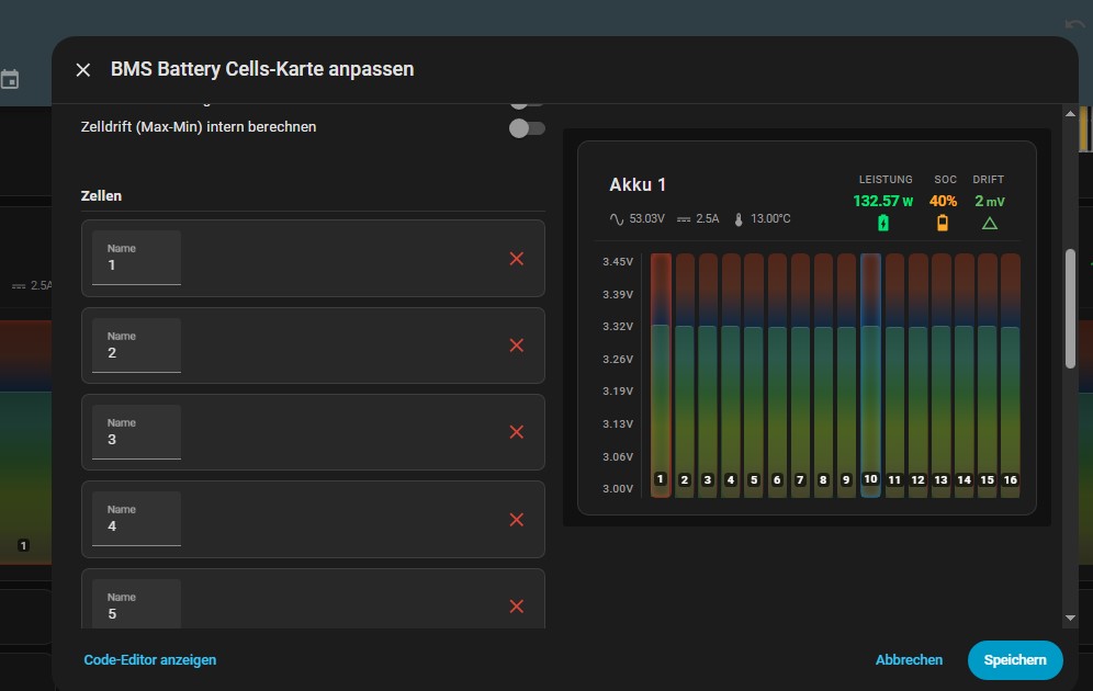

So erstmal ist die neue Version (v_1.3) online. Jetzt kann man weiterschauen. :slight_smile: Es stehen zwei neue Ansichten zur Verfügung, horizontal und vertikal können nun als Layout ausgewählt werden und es ist ein weiterer kompakter Modus dazugekommen, der nur die Zellspannungen in Boxen anzeigt. Somit bestehen schon viele flexible Möglichkeiten für die Einbindung im Dashboard. Unten ist noch ein GIF der Ladeanimation zu sehen. Viel Spaß! :slight_smile:
Ach muss ich auch hier zur Info erwähnen, wenn wieder die Eingabefelder nach dem Update nicht sichtbar sind, einfach die HA Card Auswahl öffnen, dann werden alle Editoren der Cards aktualisiert und danach sind die Eingabefelder wieder korrekt zu sehen. Das ist noch ein Cache Problem was ich mit der zweiten (editor.js) habe.

So ich glaube den Fehler gefunden zu haben, habe immer ha-entity-picker statt ha-selector genutzt. Bei mir klappt es jedenfalls schon einmal und die Inputfields für die Entitäten werden nach einem Update angezeigt. Hoffe es ist bei euch jetzt auch so, bitte unbedingt Feedback geben, danke. Dann kann ich im Anschluss auch bei der Sun-Position-Card die ganze Sache umbauen.

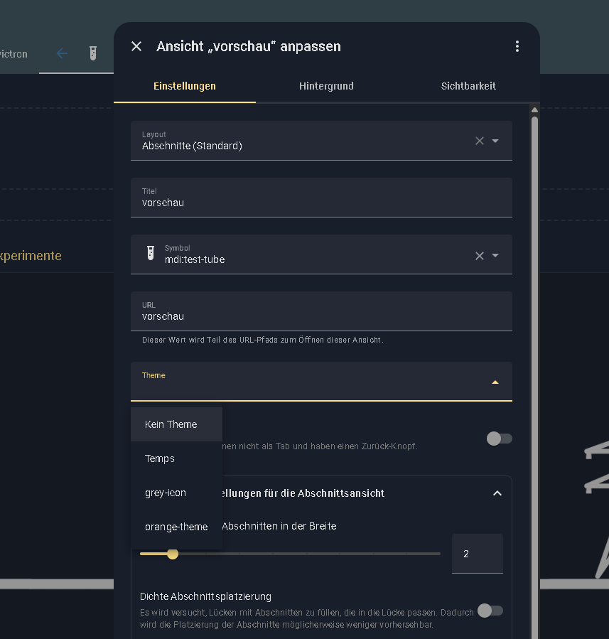

Andere Möglichkeit, wenn du im Dashboard Bearbeitungsmodus bist, dann kannst du oben in der Tableiste den Stift in in der aktuellen Ansicht anklicken und das Theme auf keine Theme stellen, speichern. Sind dann die Eingabefelder zu sehen?
