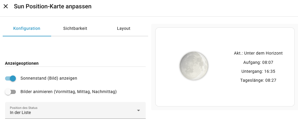

Nur mit dem Mondbild stimmt was nicht.
Es sollte ein abnehmender Sichelmond dargestellt werden, aber gezeigt wird der Dreiviertelmond.
Gruß Wilfried
Hallo Wilfried und herzlich willkommen in der Community. Da hast du sehr gut aufgepasst, ist mir tatsächlich bisher nicht aufgefallen. Ich habe die Bilder sozusagen immer vertauscht. Wurde gerade korrigiert und neuer Release mit Fix dazu ist raus. :slight_smile:

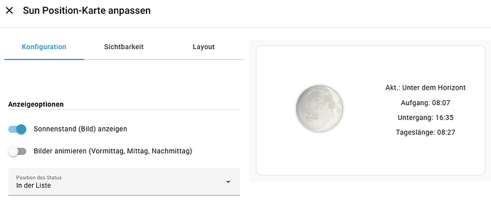

Bei mir stimmt das irgendwie nicht.
Ich kann den Mond gar nirgends anwählen.
hab ich bei der Installation was falsch gemacht?
Gemacht?
Jo
Nein war bei mir gestern auch so, nach einem neu Start von HA und den Browser mit F5 Aktualisiert war es dann da.
Hi, nein du hast nichts falsch gemacht. Der Cache ist bei javascript sehr hartnäckig, daher musst du den Cache am besten über Strg + F5 komplett löschen/zurücksetzen. Neustart ist nicht notwendig, aber der Cache muss eigentlich immer gelöscht werden.

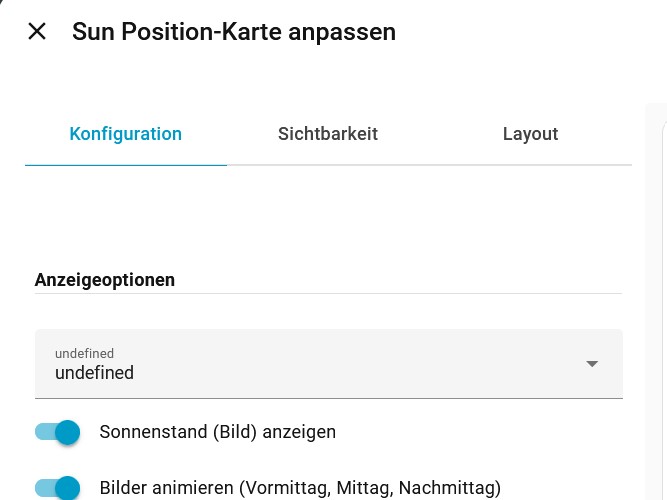

Heute wurde mir die V1.3 angeboten und ich habe die Version installiert.
Bei mir wurde ein Feld „undefined“ angezeigt.
Hab anschl. wieder die alte Version installiert.
Gruß Wilfried
Moin, wenn das Feld undefined angezeigt wird, musst du deinen browser cache löschen. Das liegt daran, dass es diese Funktion noch nicht in der v_1.2 gab. Dann funktioniert das auch korrekt.
