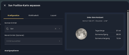

Hallo, erstmal danke für diese Card, sieht echt schon gut aus.
Aber ich hab jetzt auch eine Frage dazu.
mein Mond ist aktuell Neumond:
Bildschirmfoto 2025-12-20 um 23.57.26

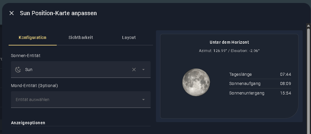

Aber in der Card wird mir ein Vollmond angezeigt:
Achso die Installierte Version ist die 1.4

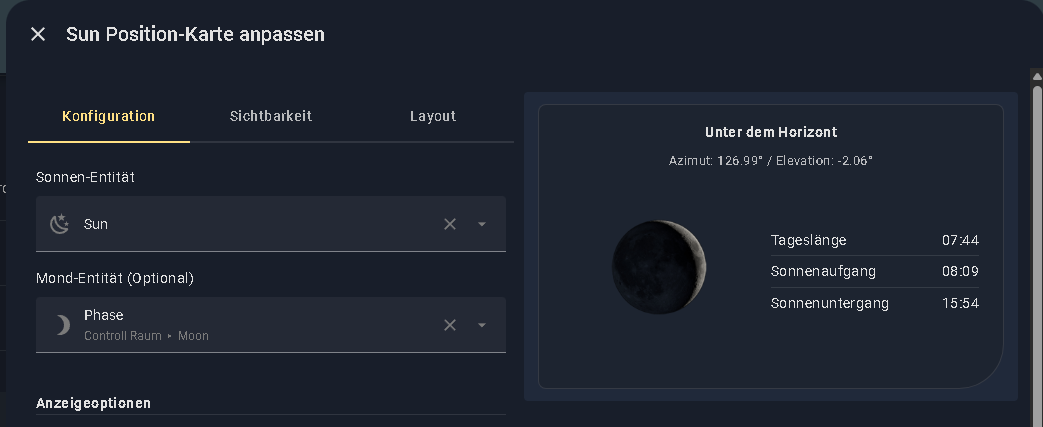

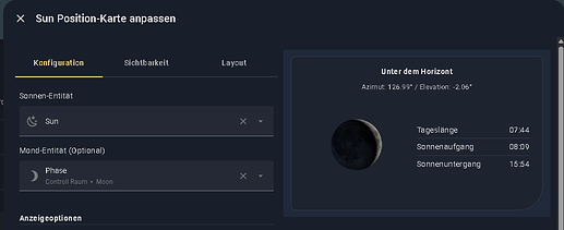

Moin, das kann nicht sein, dann hast du sicherlich keine Mond Entität in der Card hinterlegt. Nach Hinterlegung wird der Mond auch korrekt angezeigt.
Ansicht ohne Mond Entität:
Ansicht mit Mond Entität:

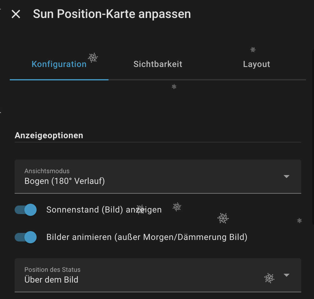

Ok jetzt bin ich etwas verwirrt, ich habe diese Konfigurationsmöglichkeit bei mir überhaupt nicht:
Cache habe ich geleert.
Ok, dann gehe mal einmal in die Card Auswahl bei HA und suche nach Sun Position Card. Die brauchst du dann eigentlich nicht auswählen, aber so wird der Editor der Card im Hintergrund aktualisiert. Danach sollten die beiden fehlenden Fenster für die Entitäten wieder sichtbar sein.
Du meinst wie wenn ich eine neue Card ins Dashboard hinzufügen wollen würde und dort nach Sun Position Card suchen?
Dann habe ich das bereits gemacht, leider werden mir die zwei Felder für die Entitäten trotzdem nicht angezeigt.
