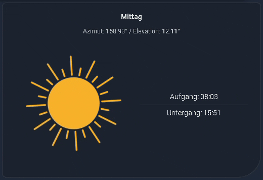

Hi, ich bin endlich soweit, meine erste custom Card steht im ersten Release zur Verfügung und ich freue mich über Feedback von euch. :slight_smile:
Dies ist eine benutzerdefinierte Lovelace-Karte zur Visualisierung der aktuellen Sonnenposition mit entsprechenden Sonnenstandbildern und zur Anzeige relevanter Sonnenzeiten inklusive berechneter Tageszeitlänge. Die Karte ist vollständig über die Benutzeroberfläche des Karteneditors konfigurierbar.
Wenn euch die custom Card gefällt, würde ich mich sehr über eine Sternebewertung :star: auf github freuen. :hugs: Das hilft, die Card weiter zu pushen. Lieben Dank.
Features

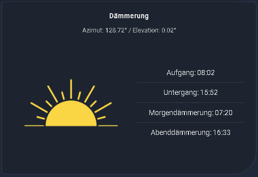

  • Visuelle Darstellung: Zeigt je nach Tageszeit unterschiedliche Sonnenstandbilder an.
  • Animierte Bilder Sonnenstandbilder Vormittag, Mittag, Nachmittag können animiert werden.
  • Anpassbare Zeiten: Wähle aus, welche Sonnenzeiten angezeigt werden sollen.
  • Flexibles Layout: Platziere die Zeitangaben über, unter oder rechts neben dem Bild.
  • Anpassbare Schwellenwerte: Passe die Azimut- und Höhenschwellenwerte an geografischen Standort an.
  • UI-Konfiguration: Konfiguriere alle Optionen bequem über den visuellen Editor, ohne YAML
Animierte Card anschauen
sun-positiion-card-animation

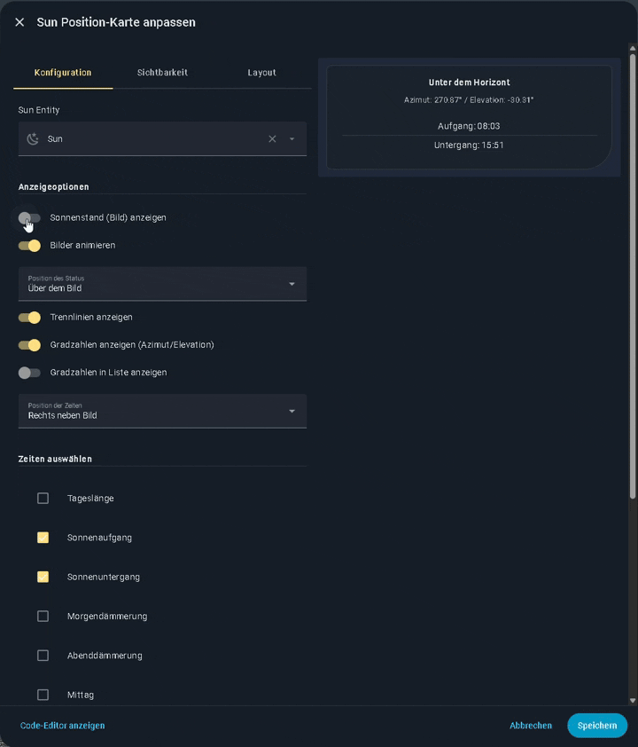

  3. Optionen konfigurieren:
    • Ein Konfigurationsfenster wird angezeigt, in dem alle Einstellungen bequem über Dropdown-Menüs, Kontrollkästchen und Eingabefelder angepasst werden können.
    • Sun Entity: Die Entität Sonne (normalerweise sun.sun).
    • Times to Display: Wähle die Zeiten aus, die du anzeigen möchtest.
    • Time Position: Lege fest, wo die Zeiten angezeigt werden sollen.
    • Thresholds (Advanced): Passe bei Bedarf die Azimut- und Höhenwerte an.
sun-positiion-card config

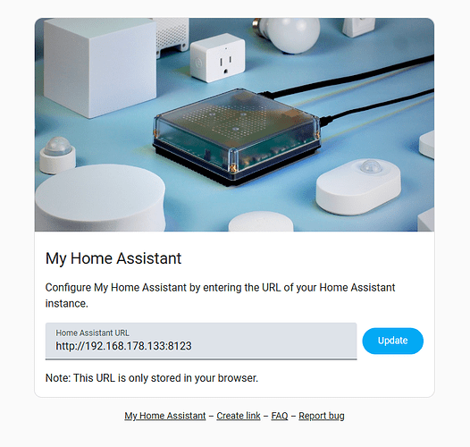

Ich bekomme leider diese Fehlermeldung;
"Respository jayjojayson/Sun-Position-Card nicht gefunden
Hast du den Cache vom Browser geleert? Hast du in HACS auch nochmal auf „Herunterladen“ geklickt, nachdem du den Link geöffnet hast?
Bei mir funktioniert es nämlich ohne Probleme :slight_smile:
Hmmm… warum?
Wollte das erst auf meinem Test-HA installieren, da erst vor 2 Tagen erstellt sollte davon noch nichts im Cache sein, werde aber mal einen anderen Browser
versuchen.
Edit: das hat wohl was mit meinem neu Installierten TEst-HA zutun,
im Hauptsystem funktioniert der Link, ich weiß zwar nicht warum, die Adresse (Hauptsystem) zickt nicht rum.
Die des Test-Systems, also am ende …132:8123 zeigt diesen Fehler an.

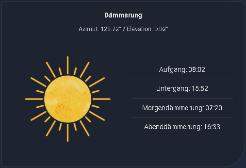

Was mir momentan missfällt ist das ich auf der Karte eine ganz tolle Sonne sehe, wenn ich aber aus dem Fenster schaue dies draußen ganz anders aussieht, da sehe ich nur grau.
Ich weiß du kannst am Wetter nichts ändern aber vielleicht schaffst du es ja die Bewölkung noch mit einfließen zu lassen , oder bei Nacht klare siecht und Sterne oder eben auch bewölkt.

@Popey FFW ist super, so tragen wir alle zur Gemeinschaft bei. Der eine so der andere so, finde ich Klasse. :slight_smile: Deine beschriebene Idee kam mir tatsächlich auch schon in den Kopf, aber das Problem daran ist, es würde eine Wetterintegration benötigt. Die Sun Position Card funktioniert halt mit der internen HA sun.sun Entität, die hat eigentlich jeder und soll auch nur den aktuellen Stand der Entität bildlich darstellen (ändern sich ja über den Tag hinweg).
Beim Wetter braucht man halt noch eine extra Integration, die einem eine Entität mit aktuellen Wetterstand (sonnig, wolkig, usw.) bereitstellt. Dann müsste man entsprechend mehr Bilder erstellen und für die ganzen möglichen Szenerien hinterlegen. Das ist daher leider keine leichte Sache und mal schnell gemacht. Aber mal schauen was noch so kommt. Aktuell baue ich an etwas, wäre schön wenn ich das hinbekomme, dass den Stand anders darstellen kann.

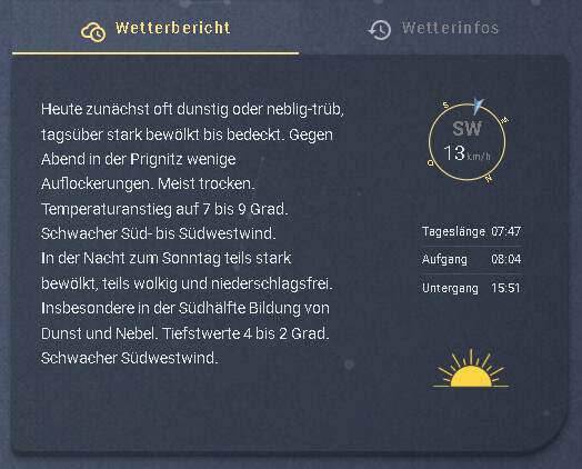

Danke. :slight_smile: Ich habe Sie bei mir mit in die große Wettervorhersage Card eingebaut. Passt dort top hin.

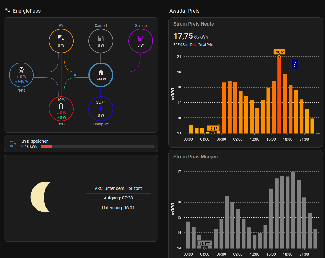

……… coole Karte, danke dafür, hab sie auch sofort auf meinem Dashboard für meine PV platziert, tolle Idee weiter so…

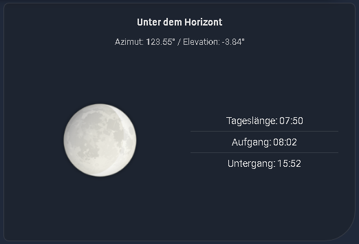

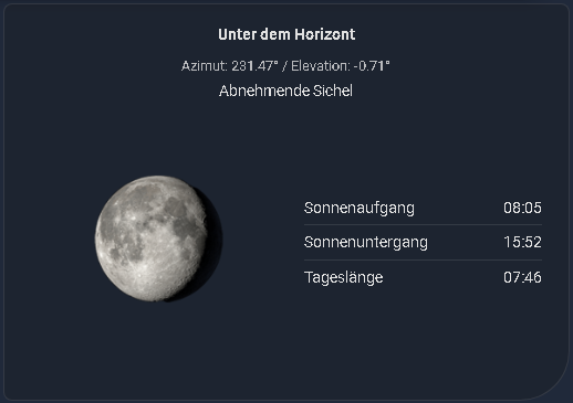

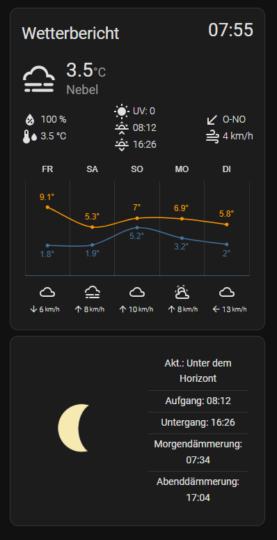

Ich war wieder fleißig, war eine lange Nacht, aber hat Spaß gemacht und ich habe einiges verändert. :slight_smile: Musste heute noch ein paar Dinge korrigieren, sollte nun alles passen. Ihr könnt jetzt die Mondphasen anzeigen, wenn der Mond Sensor zur Verfügung steht, anderenfalls wird ein standard-Mondbild angezeigt.
Weitere Details zum neuen Release:
v_1.2
  • Die Zeitliste kann zentriert oder als Block dargestellt werden
  • Mondphasen hinzugefügt (8 Phasen pro Monat)
  • Mond-Sensor ist erforderlich, andernfalls wird ein standard-Mondbild angezeigt
  • Alle Bilder aktualisiert (neue Sonnenbilder)
  • Alle Bilder wurden in der Größe angepasst, damit sie zueinander passen
  • Englisch und Deutsch Übersetzung hinzugefügt
Um den Mond-Sensor zu erhalten, gehe zu Einstellungen → Geräte & Dienste → Integration hinzufügen und suche nach Mond. Dies ist die integrierte Mond-Integration von Home Assistant.

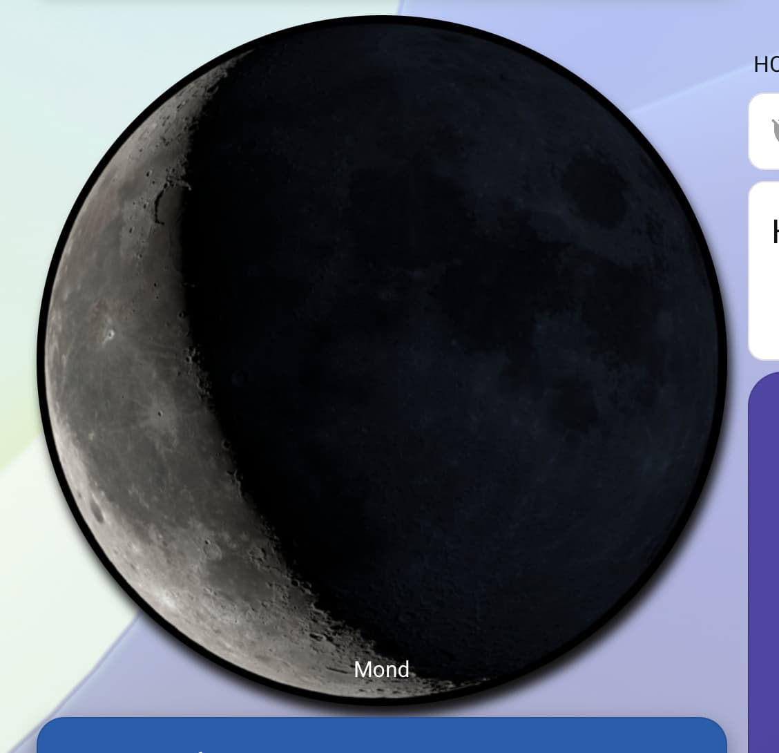

Du kannst den Mond aber auch animieren:
type: custom:button-card
entity: sensor.moon
show_state: true
show_icon: false
aspect_ratio: 1/1
triggers_update:
  - sensor.nasa_mondbild_url
  - sensor.time
styles:
  card:
    - background-color: "#4398C3"
    - border-radius: 50%
    - box-shadow: 3px 8px 8px
    - padding: 10px
    - background-repeat: no-repeat
    - background-position: center
    - background-size: 115%
    - background-image: |
          const url = states['sensor.nasa_mondbild_url']?.state;
          return (url && url !== 'unknown')
            ? `url("${url}")`
            : 'none';
  name:
    - justify-self: center
    - align-self: end
    - padding-bottom: 6px
    - font-size: 16px
    - color: "#ffffff"
  state:
    - align-self: start
    - padding-top: 6px
    - font-size: 14px
    - color: "#ffffff"
tap_action:
  action: more-info
Der Sensor:
sensor:
  - platform: rest
    name: "NASA Mondbild URL"
    unique_id: nasa_moon_image_url
    resource_template: >-
      https://svs.gsfc.nasa.gov/api/dialamoon/{{ states('sensor.nasa_mond_datum') }}
    value_template: >-
      {% if value_json is defined
            and value_json.image is defined
            and value_json.image.url is defined %}
        {{ value_json.image.url }}
      {% else %}
        unknown
      {% endif %}
    scan_interval: 3600
  - name: "NASA Mond Datum"
    unique_id: nasa_moon_datetime
    state: "{{ now().strftime('%Y-%m-%dT%H:%M') }}"
wird dann alle Stunde aktualisiert. Nachteil ist nur, wenn die NASA mal kein Bock mehr darauf hat ist auch der Mond weg :grin:
Den name und state-Block braucht man eigentlich nicht. War im Endeffekt auch nur eine Bastelei für meine Mondkarte.
