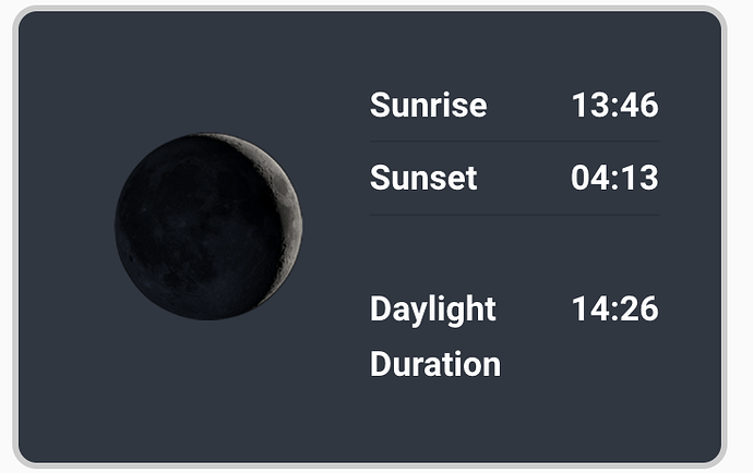

Irgendwie scheint mein HA nicht so richtig zu funktionieren oder ist einfach nur zu faul die Sonne und den Mond jeden Tag den Bogen hoch und runter zu tragen.
Oder es ist ganz einfach wie immer, das die größte Fehlerquelle vor dem System sitzt. :face_with_peeking_eye:
Cache des Browser / der HA-App geleert ?!
Jo alles schon mehrfach gemacht, auch schon wegen meinem Problem mit Thread.
Nur den Speicher der HA-App hab ich noch nicht gelöscht davor habe ich bisher immer zurückgeschreckt.

Hi, das ist ja ein ganz komische Darstellung. Wie hast du die hinbekommen? Das sind zwei Ansichten gemischt, die Bogenansicht und die klassische Ansicht, weil nur in der dieses Bild existiert. Mache mal wie maxe schon schrieb einen Cache Reset (Strg + F5) oder du installierst die Card löschst die Card einfach mal und installierst sie im Anschluss neu.
Ansonsten nicht den Speicher in der HA-App löschen, sondern den Cache!! Die Einstellung findest unter Einstellungen, Companion-App, Problemlösungen und dort dann unten Frontend-Cache leeren anklicken.

Bei mir hat jeglicher versuch nix gebracht.
Sieht immer noch gleich aus.
Sun Pos gelöscht;Cache in der App gelöscht;sämtliche Surfdaten Webseiteinstellungen und Chronik im Firefox gelöscht;
zudem ist bei mir eh fest eingestellt;Cookies und Website-Daten beim Beenden von Firefox löschen.
@jayjojayson dennoch danke mit dem Hinweis
Habe da auch eine Funktion gefunden das Thread Netzwerk der APP u Synchronisieren, hat mir nur leider auch bei dem Problem mit meinem Thread Netzwerk nichts gebracht.
Dennoch vielen dank für die nette Unterstützung.

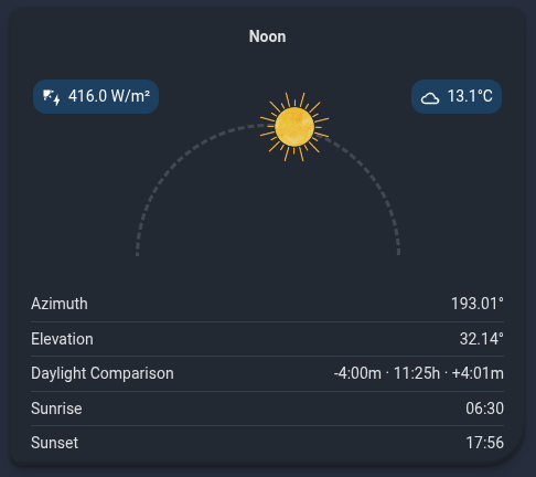

Abend, habe gerade eine neue Version für die Card veröffentlicht. Sie ist angepasst für HA 2026.3+, wenn ihr also noch nicht das Update gemacht habt, wartet lieber noch etwas mit dem Update der Sun Position Card.
Ansonsten hier die Details zur v_2.2:
:white_check_mark: Fix
Dropdown-Menüs für Home Assistant 2026.3+ korrigiert:
  • Alle Dropdowns wurden zur ha-selector (Typ: select) umgebaut, um die Kompatibilität sicherzustellen
:white_check_mark: Neu
  • Azimut-/Elevations-Trennung:
    Option, Azimut & Elevation in der Zeitliste in separaten Zeilen anzuzeigen (@Nicknol) :wink:
  • Solarleistungs-Badge:
    Optionale Entität und Badge für die Solarleistung, wird links oberhalb des Bildes angezeigt
  • Manuelle Sprachauswahl:
    Neues Dropdown im Editor, um die Sprache von HA zu überschreiben
Danke! :folded_hands:

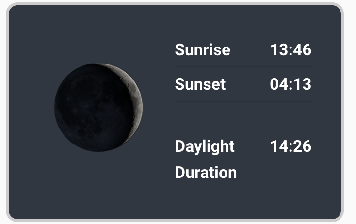

Ich befinde mich derzeit in Japan. Wenn ich mich mit meinem Home Assistant Server in London verbinde, zeigt die Custom Sun Position Card falsche Sonnenaufgangs und Sonnenuntergangszeiten an.
Je nach Konfiguration sollte die Karte entweder die Zeiten für London oder für Kyoto anzeigen. Am heutigen Tag wären die korrekten Zeiten:
  • London, UK: Sonnenaufgang um 05:48 Uhr und Sonnenuntergang um 20:10 Uhr.
  • Kyoto, Japan: Sonnenaufgang um 05:15 Uhr und Sonnenuntergang um 18:35 Uhr.
Wie man jedoch auf dem Screenshot sehen kann, zeigt die Karte völlig andere Zeiten an.
Das Problem besteht sowohl auf meinem iPhone als auch auf meinem MacBook, obwohl beide Geräte die korrekte lokale Uhrzeit anzeigen.
Sobald ich jedoch die Zeitzone auf meinem MacBook auf London umstelle, zeigt die Karte die korrekten Sonnenaufgangs und Sonnenuntergangszeiten an.
Handelt es sich hierbei um einen Bug oder könnte es ein Problem mit der Zeitzonensynchronisation sein?
Muss ich mir anschauen, scheint aber wirklich ein Bug zu sein, kein Syncproblem. Das Umstellen der Zeitzone am MacBook auf London „funktioniert“ zufällig, weil der Browser dann dieselbe Zeitzone wie der HA-Server verwendet und der Fehler sich selbst aufhebt. Ich denke es hat damit zu tun, dass keine Zeitzone im Code verankert ist.
