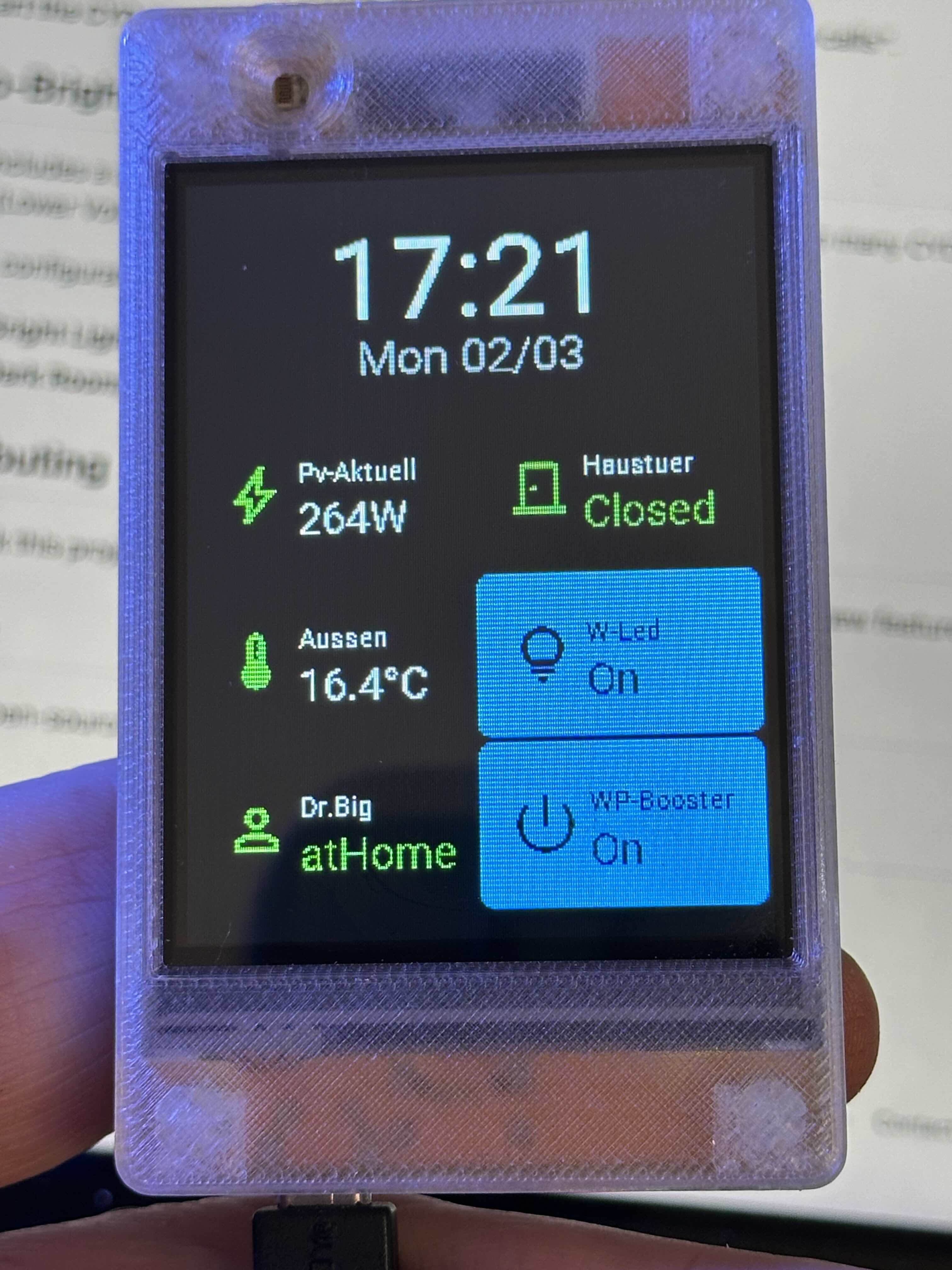

nach erstem Test:
man bekommt recht schnell “Daten aufs Display”!
Aber ich mußte die Ausrichtung von Display und Touch erst einmal händisch anpassen, da passte bei meinem Display von Haus aus nichts! Ist ja aber ein bekanntes Problem und war recht schnell gefixt.
Der Rest funktioniert die “Anzeige” betreffend gut und alle entsprechend angelegten Entitäten werden richtig ausgegeben.
Auch das schalten per Touch funktioniert nach der richtigen “Ausrichtung” problemlos.
Fazit:
Das ganze scheint ja noch in Entwicklung zu sein und wenn die “Roadmap” mal abgearbeitet ist auch sicher ganz brauchbar!

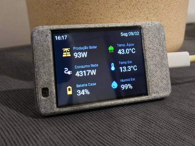

Hier noch ein Link zu einem ähnlichen Projekt als Vorlage fürs Darstellen im Querformat!
