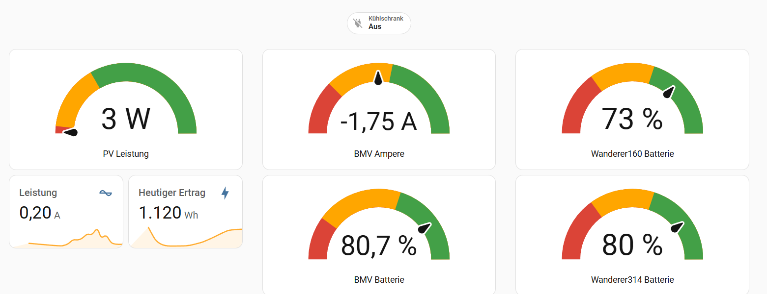

Die JK BMS sind über die Integration BLE Battery Management System eingefügt.
162Ah LiFePo4 und 314Ah LiFePo4 sind eingebaut
Habe ein ESP32 als Bluetooth Proxi laufen, darüber sehe ich die Victron Geräte.
Victron BLE ist auch als Integration vorhanden.
317BMV Smart Shunt
100/50MPPT Laderegler
3 X BatterySense einer ist für die Starterbatterie, die über ein Votronic standby Charger pro geladen wird.
Habe heute den ersten Shelly 1 Gen 4 eingebaut. Dieser sorgt dafür wenn mehr als 25Amp von den 600Wp vom Dach kommt, das der Kühlschrank über 12V läuft. Wen länger als 10min weniger als 1Amp Leistung vom Dach kommt wird wieder auf Gas umgestellt.
Sobald die Anzeige BMV Ampere in den grünen Bereich kommt, läuft der Kühlschrank über 12V
