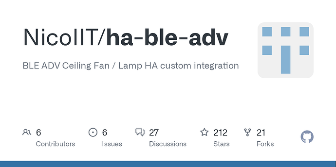

Moin,
ich habe diesen
seit 2023 im Einsatz. Leider war er lange Zeit nicht in HA integrierbar, seit einiger Zeit gibt es aber eine Integration dafĂŒr.
Bin sehr zufrieden, der einzige Nachteil ist, dass du ihn zwar steuern kannst, aber es keinen RĂŒckkanal gibt.
