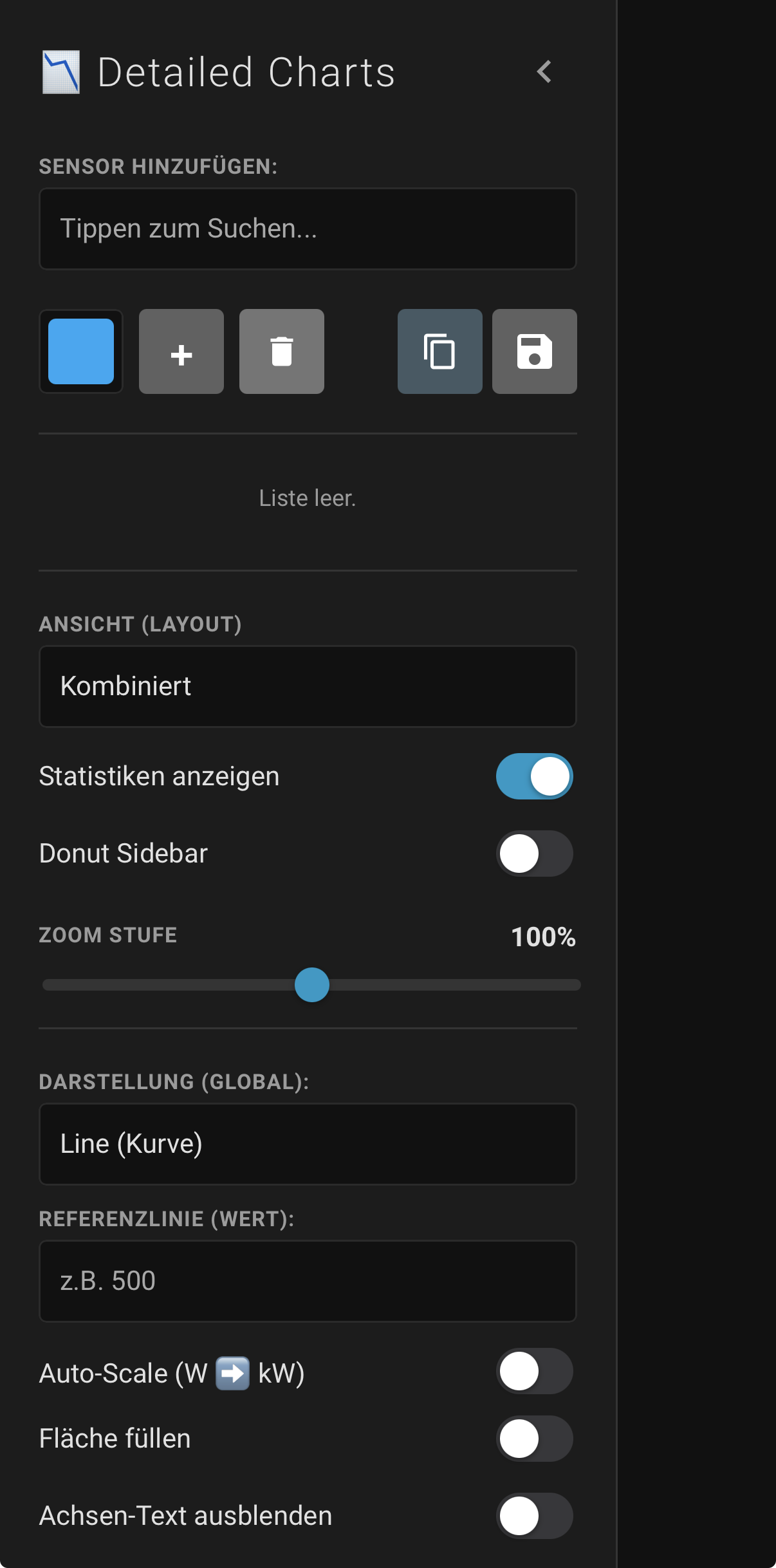

Ich möchte euch gerne mein neues und bisher größtes Projekt vorstellen. :slight_smile:
Wir alle kennen das Problem der Auswertung in HA. In den letzten Wochen habe ich versucht in diese Richtung ein Projekt aufzuziehen. Die einfache Auswertung von Sensoren ist immer wieder Thema und das Detailed Charts Panel soll hoffentlich die LĂĽcke etwas schlieĂźen. Schaut es euch gerne an, ich bin auf das Feedback gespannt.
Es wird auf opensource Bibliotheken für die Charts gesetzt, damit verbringe ich eigentlich auch die meiste Zeit, weil es eine Menge Abhänigkeiten und Mathematik gibt. Das Projekt ist inzwischen ziemlich umfangreich geworden (7 notwendige Dateien), ich denke aber mit der aktuellen Version ab 2.0 sollte es für den ersten offiziellen Release bereit sein. Die Versionen davor funktionieren auch, haben aber immer entsprechend weniger Funktionen, daher ladet bitte die aktuellste Version herunter.
Das :chart_decreasing: Detailed Charts Panel ist eine leistungsstarke Visualisierungslösung für Home Assistant, um historische Daten deiner Sensoren tiefgehend zu analysieren. Es bietet Funktionen, die weit über die Standard-History hinausgehen, wie z.B. Zoom, Pan, Grid-Layouts, verschiedene Diagrammtypen und eine fortbestehende Konfiguration. Zudem läuft alles rein lokal mit Hilfe der Websocket Api von Home Assistant.
Das Panel speichert deine Einstellungen (ausgewählte Sensoren, Farben, Ansichten) automatisch im Browser (Local Storage), sodass du deine Analyseumgebung nach einem Neustart sofort wieder vorfindest. Du kannst auch mehrere Ansichten definieren und einzeln speichern. Aktuell arbeite noch an den Feinheiten für die Card auf dem Dashboard. Im Fokus steht aber das Panel!
Wenn euch das Panel gefällt, würde ich mich sehr über ein Stern auf github :star: freuen. :hugs:

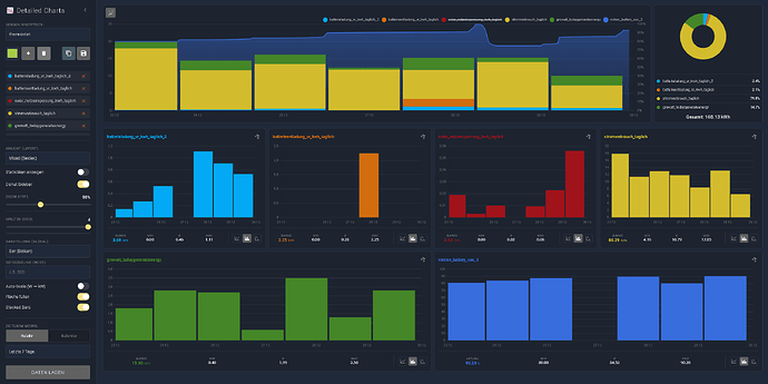

  • :chart_decreasing: Interaktive Charts: Stufenloser Zoom & Pan (Touch & Mausrad) mit automatischem Nachladen der Daten.
  • :chart_decreasing: Vorjahresvergleich: Vergleiche aktuelle Daten direkt mit dem Vorjahr (als graue Hinterlegung).
  • :chart_decreasing: Short-Term & Long-Term Charts: UnterstĂĽtz die Kurz- und Langezeitedaten-Auswertung.
  • :globe_showing_europe_africa: Mehrsprachig: Komplette Ăśbersetzung in Deutsch und Englisch.
  • :sparkles: Panel Modus & Card Modus: Zwei Möglichkeiten der Betrachtung, komplettes Panel oder als Dashboard Card.
  • :high_voltage: Auto-Scale (W :right_arrow: kW): Rechnet Werte von W/Wh automatisch in kW/kWh um – kein Kopfrechnen mehr!
  • :doughnut: Donut Sidebar: Optionale Seitenleiste fĂĽr die prozentuale Verteilung (ideal fĂĽr Stromverbrauch).
  • :bar_chart: Flexible Layouts:
    • Combined: Alles in einem Chart.
    • Grid: 1 bis 4 Spalten nebeneinander.
    • Mixed: Ăśbersicht oben, Details unten.
  • :red_circle: Thresholds: Setze Warnlinie (z.B. bei 600W) als visuelle Referenz.
  • :floppy_disk: Duales Speichern: Speichere Ansichten lokal im Browser oder global in einer Datei.
  • :chart_increasing: Live-Statistiken: Min / Max / Durchschnitt / Summe / Aktuell – intelligent berechnet.
  • :building_construction: Drag & Drop: Ordne Charts im Grid-Modus einfach per Maus neu an.
  • :new_moon: Modern UI: Voller Support fĂĽr Home Assistant Themes (Light & Dark Mode).
  • :green_circle: Binary Sensoren: Automatische Erkennung und Darstellung von binären Sensoren (z.B. Heizung, Fenster).
  • :bullseye: Präzision & Rundung: Werte in Tooltips und Statistiken verwenden display_precision Einstellung des Sensors aus HA.
  • :light_bulb: Intelligente Tooltips: Info-Fenster weicht dem Mauszeiger automatisch aus, um den Chart nicht zu verdecken.

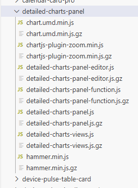

  1. Dateien herunterladen:
    • Lade alle Dateien aus diesem Repository herunter (insbesondere .js Dateien).
    • Wichtig: Da dieses Panel externe Bibliotheken nutzt, stelle sicher, dass chart.umd.min.js, hammer.min.js und chartjs-plugin-zoom.min.js ebenfalls heruntergeladen werden.
  2. Dateien in Home Assistant hochladen:
    • Erstelle einen neuen Ordner namens detailed-charts-panel im www/community-Verzeichnis deiner Home Assistant-Konfiguration.
    • Kopiere alle heruntergeladenen Dateien in diesen neuen Ordner. Deine Ordnerstruktur sollte wie folgt aussehen:
      /config/www/community/detailed-charts-panel/detailed-charts-panel.js
      /config/www/community/detailed-charts-panel/chart.umd.min.js
      /config/www/community/detailed-charts-panel/hammer.min.js
      /config/www/community/detailed-charts-panel/chartjs-plugin-zoom.min.js

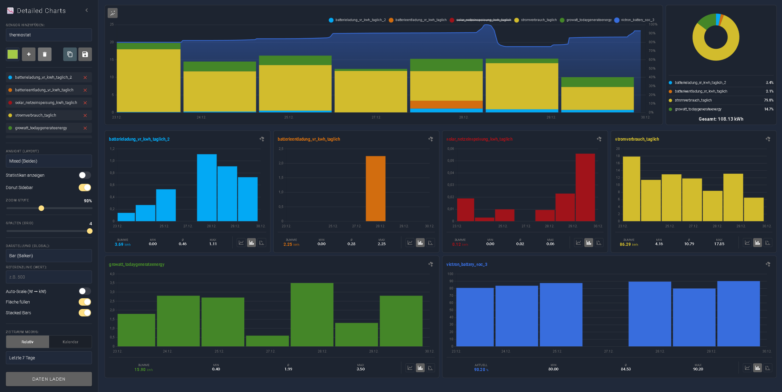

Ich denke es kann wirklich für sehr viele eine Alternative darstellen, Langzeitstatistiken anzuzeigen und auszuwerten. Aber natürlich auch alle möglichen anderen Sensoren können ausgewertet werden.
das wird auf jeden Fall getestet. Laut deinen Bildern sehr Interessant.

Vor allem braucht man sich nicht viel rein arbeiten, sondern einfach die Sensoren aussuchen und die Grafik wird dir dann erstellt!
So soll es sein, leicht und hoffentlich intuitiv zu bedienen. :slight_smile:
So einfach mal schnell 3 Sensoren genommen hinzugefügt und schon habe man eine schöne Grafik! Hat keine 2 Minuten gedauert! :smiley:

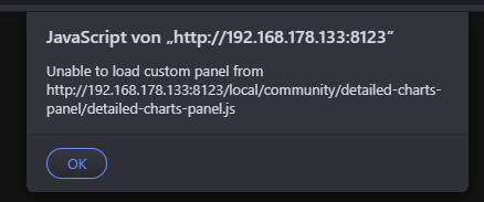

Also bei mir klappt das nicht, nach dem Klick auf Okay
Gibt es nur einen schwarzen Bildschirm :slight_smile:
Wie hast du das angelegt? Hast du in der config.yaml den Eintrag hinterlegt, wie oben beschrieben?
Der Link hat nach Aufruf in der Seitenleiste dieses Format:
http://192.168.178.1xx:8123/detailed-charts-panel
Per HACS Link. dann runtergelanden, dann installiert und den Yaml Eintrag gemacht, geprĂĽft, keine Fehler, HA und das System (Hardware neu gestartet.
Hast du mal mit dem File Explorer geschaut, ob die Dateien alle im Ordner liegen nach der Installation? Er sagt ja als Fehler er findet die Datei nicht.
/local/community/detailed-charts-panel/....
/local/community/detailed-charts-panel/detailed-charts-panel.js
Und dann auch mal den Cache resettet? Obwohl das ja bei Neustart auch passieren sollte.

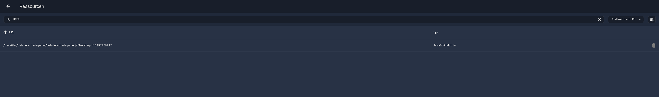

Unter Einstellungen, Dashboard, rechts oben die drei Punkte und dann Ressourcen sollte so ein Eintrag vorhanden sein, nach der hacs Installation.
Ja…
Kann ich nicht, finde "/local/… " nicht, wird aber daran liegen das ich den File Explorer nicht Bedienen kann :slight_smile:
Der ist da
2026-01-11_23-14
Na das mit der js file in Ressourcen ist schon mal sehr gut! Ohne die läuft nichts, dann sollte die Datei eigentlich auch im Ordner liegen.
Im File Explorer ist local = www. Du musst nach dem Ordner www ziemlich weit unten schauen. Der liegt im selben Verzeichnis, wo auch die config.yaml liegt und dann community/detailed-charts-panel/…
Ist alles da
EDIT: Lag an nicht richtig Gelöschten Cache.. hoffe ich, unter den FF lässt sich die Seite öffnen :+1:

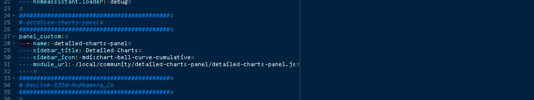

Ja sieht alles korrekt aus. Und dein Eintrag in der config sieht wirklich so aus:
Also mit /local/ und nicht mit /www/ im Link? Das wäre jetzt erstmal mein letzte Idee.
Ah na geht doch… :slight_smile: Sehr schön, dann viel Spaß beim basteln.. :slight_smile:
Der Cache ist manchmal echt hartnäckig.
