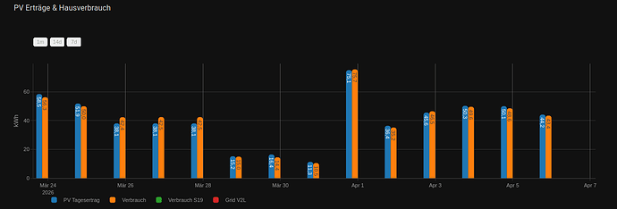

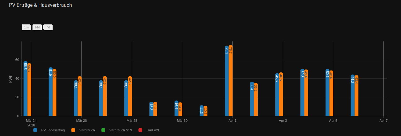

Ich verwende die custom:plotly-graph für so was sieht sehr ähnlich aus nur habe ich die Balken nebeneinander!
Hier wäre der yaml Code dazu! Brauchst du nur noch an deinen entities anpassen

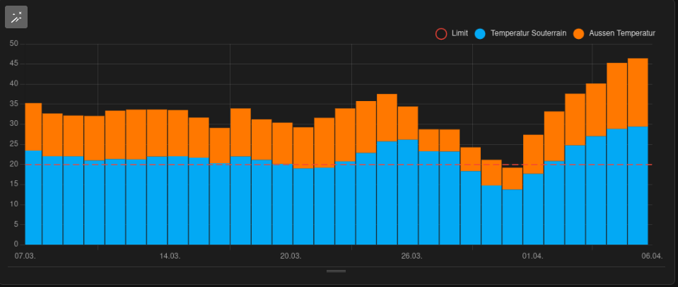

Anderen Lösung gäbe es auch noch mit Detailed Charts Panel, dort kannst du den Grafen einfach erstellen und leicht anpassen wie du ihn haben möchtest ohne viel in yaml zu machen!
Könnte dann so z.B. aussehen!

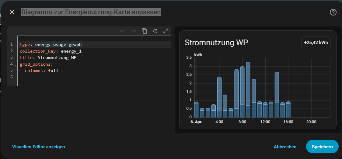

Und hier noch eine Möglichkeit: Custom Energy Graph
Nutzt die gleiche Engine wie das Energie-Dashboard, und ist im Wesentlichen graphisch konfigurierbar, nutzt sogar den Date-Picker des Energy-Dashboards.
Die Parte kann nicht so viel wie Plotly oder das Detailed Charts Panel, ist aber einfach zu konfigurieren, und hat halt den gleichen Stil wie das Energy-Dashboard.

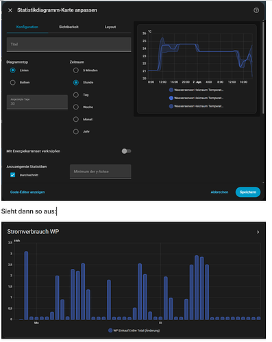

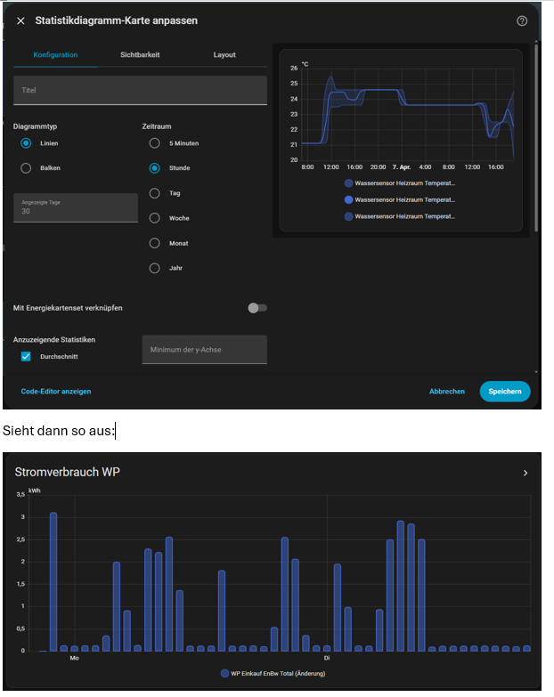

Vielen Dank für die Antworten. Habe es über das Standard Statistikdiagramm gelöst bekommen:
