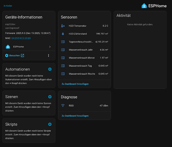

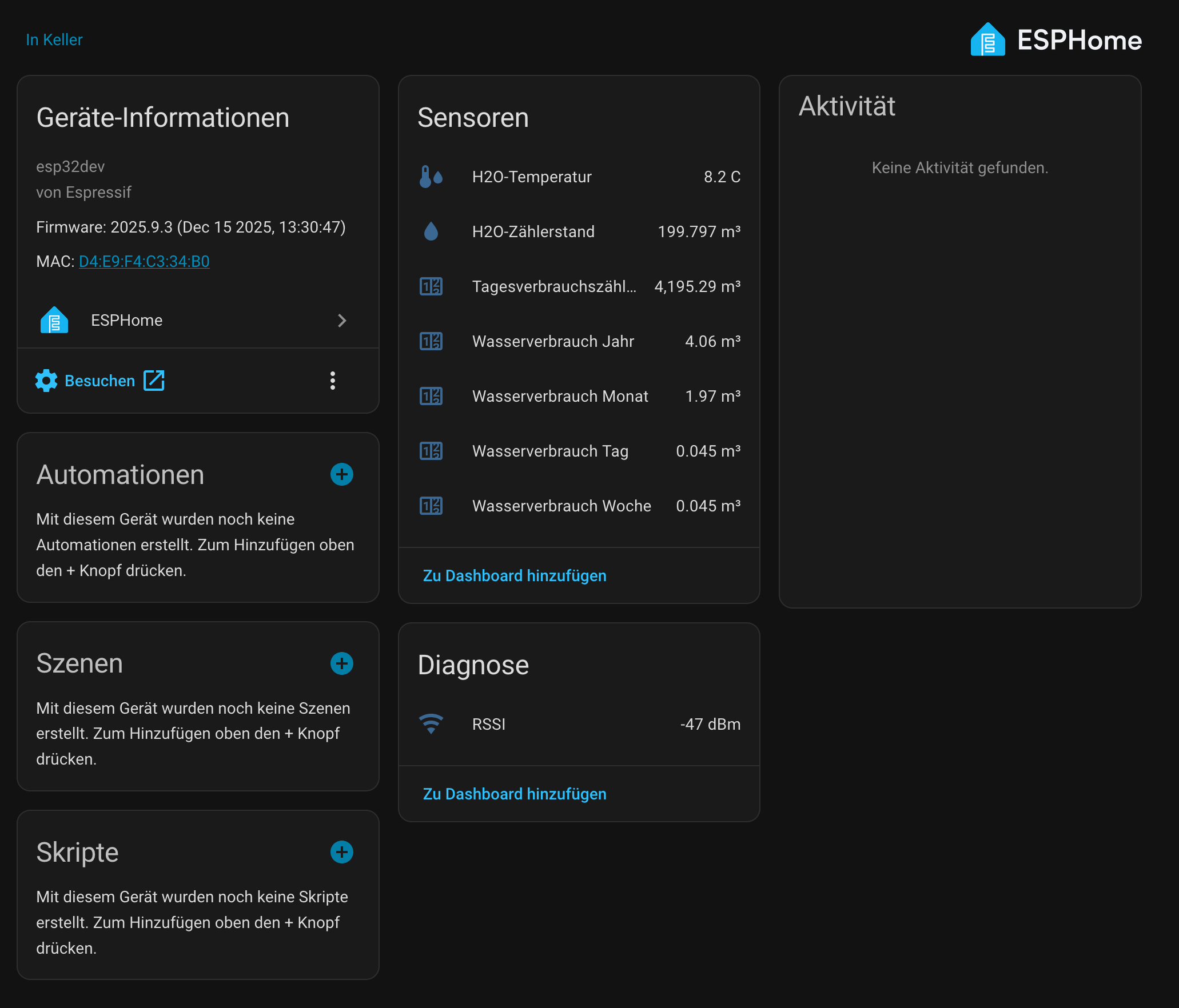

Interessantes Thema! Ich arbeite als EDVler in einer Gemeinde und das Steueramt, welches die im ganzen Ort verbauten DIEHLs ausliest, hat mich für ein ortsansässiges Unternehmen nach einer Lösung gefragt, wie man den Wasserzähler auf Monatsbasis selbst auslesen könnte.
Also habe ich mich auf die Suche begeben und bei eBay für unter 30 Euro ein wM-Bus Empfänger Gateway gefunden. Den notwendigen Key habe ich von Diehl erhalten. Das läuft sehr simpel, hab im Keller nur ein Handylader und das “Döschen” daran hängen.
Letztlich bin ich so erst zum Thema Home Assistant gekommen! Screenshot dazu im Anhang. Leider darf ich als Newbee hier nur 1 Bild anhängen, aber bei Fragen gerne fragen…
