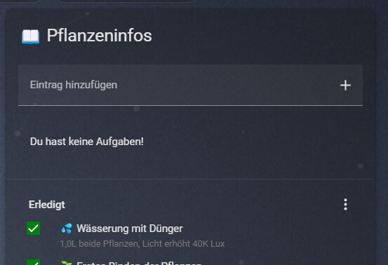

Ich habe bei uns für das Gewächshaus ein Pflanzenbuch in Form einer to-do-list umgesetzt. Das Layout habe ich etwas angepasst, so dass die erledigen Aufgaben nicht durchgestrichen werden, sondern einfach ein grünes Häkchen bekommen. Ansonsten etwas fertiges in diese Richtung ist mir nicht bekannt.
display_order: duedate_desc
type: todo-list
entity: todo.pflanzen
title: " 📖 Pflanzeninfos"
hide_completed: false
card_mod:
  style: |
    ha-card {
      border: none;
      --primary-color: green !important;
    ha-check-list-item {
      --mdc-list-item-meta-size: 56px;
      min-height: 56px;
      height: auto;
      margin-top: -20px;
    .addRow {
      padding: 0px 16px 0px !important;
      position: relative;
    .completed .summary {
      text-decoration: solid !important;
sieht dann so aus:

Danke für die schnelle Antwort! Das sieht soweit schon ziemlich gut aus. Was für uns aber wirklich wichtig ist, ist eine übersichtliche Kalender-Synchronisation – damit wir als Eltern die wichtigen Termine immer im Blick haben. Leider hab ich es trotz mehrerer Versuche nicht geschafft, meinen Google OAuth einzubinden. Keine Ahnung, ob’s an meiner NGINX-Konfiguration liegt, aber Google blockt jedes Mal ab.
