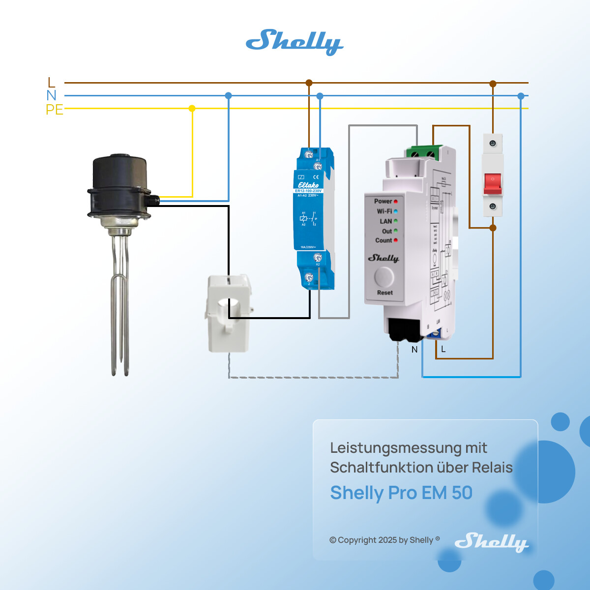

Daher zurück auf Los :hugs: => Ausgangspost: Pro EM50
Anschlussschema:
Bei der in der Abbildung verwendeten Relais kann man ja nur 2000 W schalten. Ich hätte aber gerne 2300 oder sogar 2760 Watt Dauerlast und smart zum Schalten. Also müsste ich ein Relais mit 16A Absicherung nehmen?
Nochmal zum Verständnis: Der Shelly EM50 kann dann sozusagen den Strom messen und das Relais smart schalten? Fehlt dann hier nur noch ein Schütz.

Das Schaltbild ist nur zur Darstellung der Schaltung.
Im Prinzip reicht vom EM 50 zum Schütz ein 1,5 Draht, er schaltet damit nur den Schütz ein und aus, es ist nur eine Art Steuer Leitung die einen kleinen Schalter Betätigt.
Der Schütz trägt die ganze Last, wie viel ist dem Shelly Egal. Ob 2, 6, oder theoretisch 100 kw.
Wenn du mehr daran Anschließen möchtest dann nehme ein 25A Schütz und alles ist gut.
Das ist ein Beispiel Anschlussschema :nerd_face: also nimm ein passendes Steuer Relais für deine Anwendung
Ja, noch ergänzt von mir:
Der Shelly EM50 kann den Strom mit dem Wandler (CT) messen und das Relais smart schalten!
Anmerkung: natürlich nur an der gleichen Phase (siehe Anschlussschema) nicht das du auf komische Gedanken kommst :grinning:
Kannst natürlich auch einen 3EM nehmen, dann kannst du 3 Phasen messen, benötigst aber bei der Pro Variante zusätzlich das AddOn.
Hast aber nur ein Relais Ausgang an den 3EM, also könntest du damit auch drei zusätzliche Relais gleichzeitig schalten (nicht getrennt)
Hoffe es ist verständlich :v:

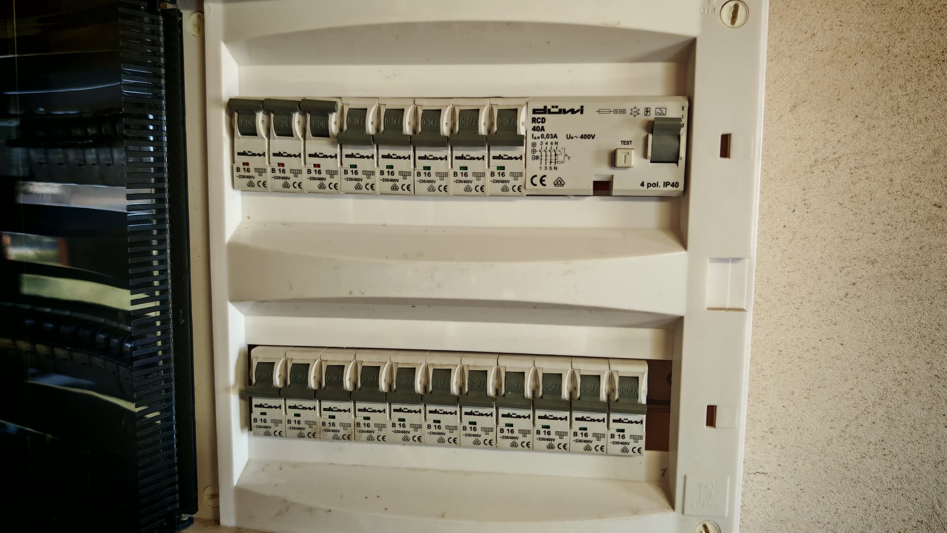

Das ist der Verteiler in der Garage. 40A FI Schalter. Es sind noch genug Sicherungen vorhanden.

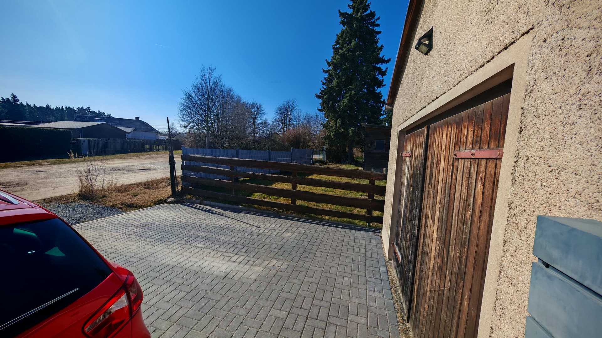

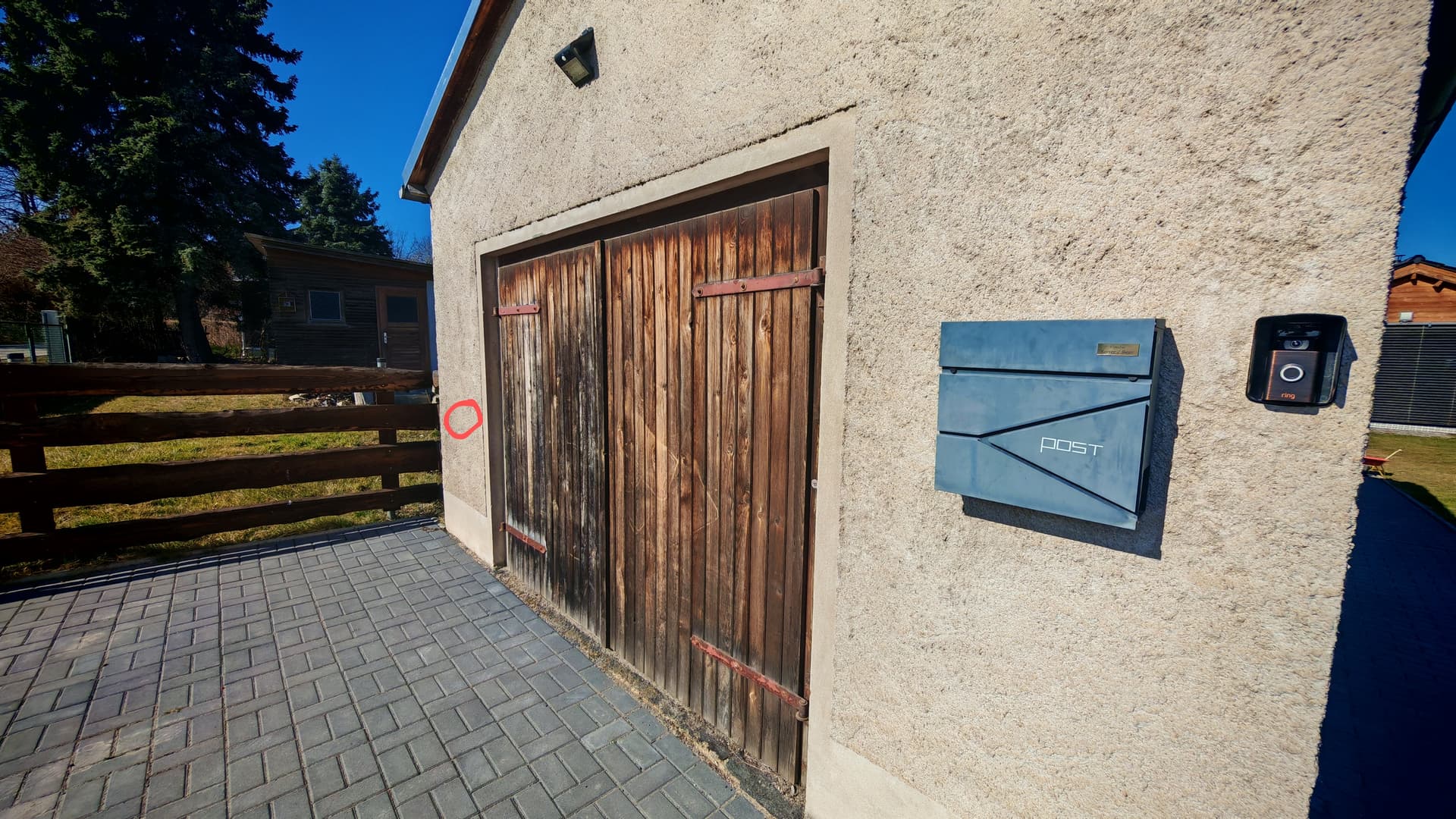

Hier soll die CEE Steckdose hin:
