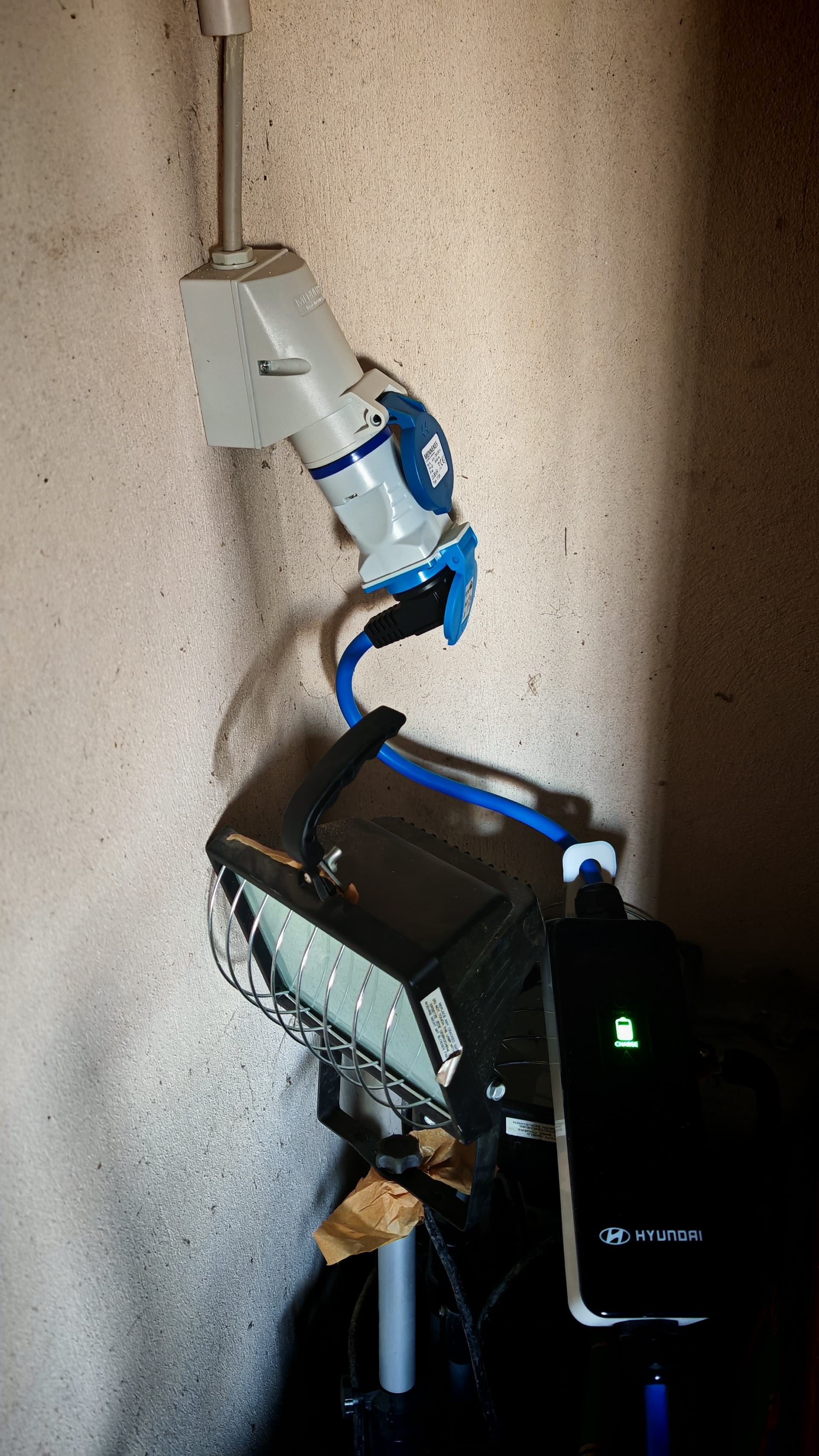

Bei Obi oder Campingzubehör bekommst du Adapter von CEE Blau auf Schuko mit dem kannst du das machen, aber im Auge behalten wegen Wärme des Kabel und Dose. Mal mit kleiner Ampere anfangen.

Ich denke, dass ich später eine Wallbox in der Garage installieren werde (Go E Charger Flex an roter CEE Dose). Das Typ 2 Kabel wird dann nach draußen geführt und an der Wand aufgerollt hingehangen. Ladestart dann per Smartphone.

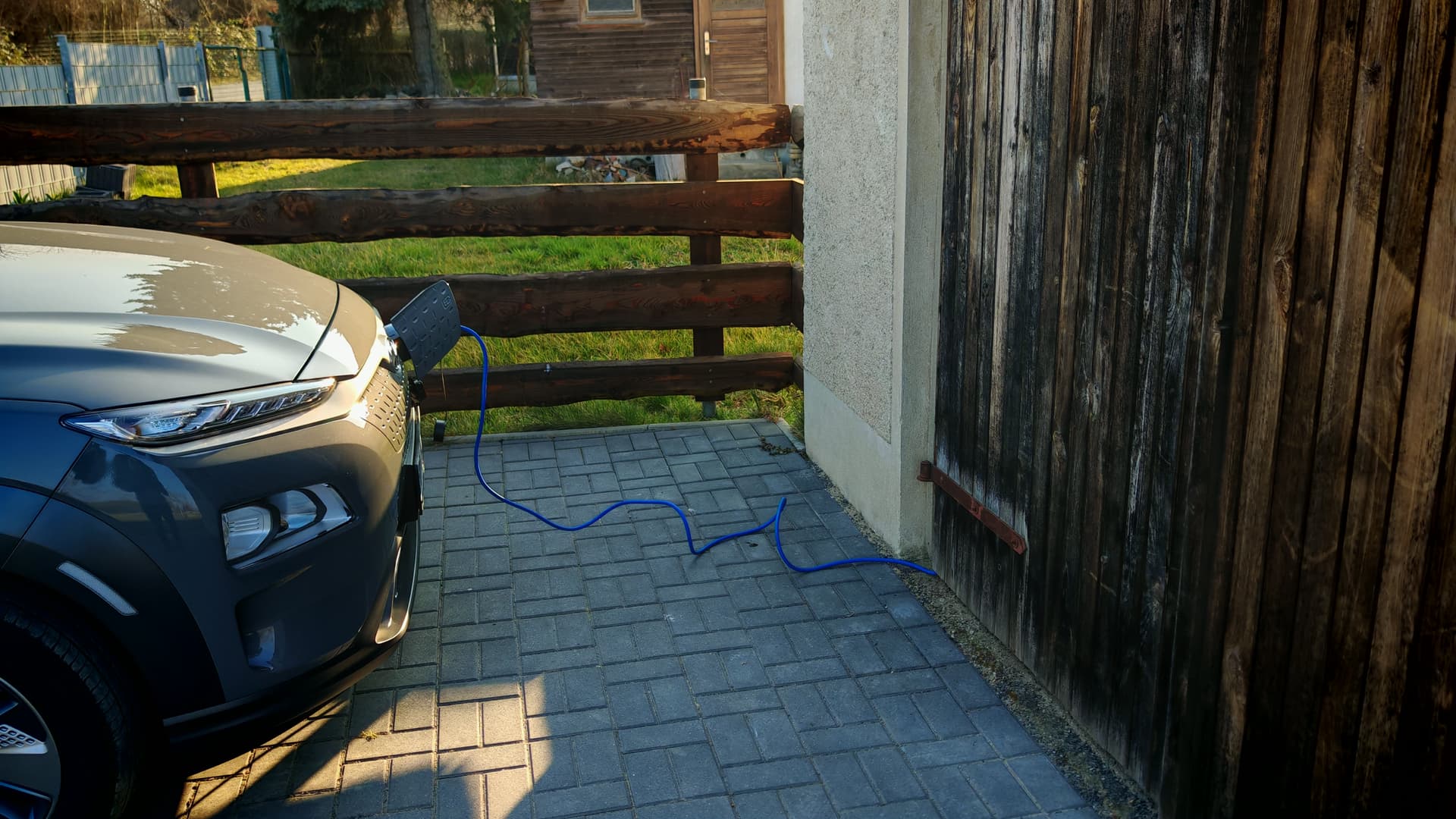

Heute mal ein paar Minuten Zeit gehabt um die Installation vorzunehmen. Hab mich jetzt umentschieden und alles nach innen verlegt und angeschlossen. Nur noch das Typ 2 Kabel wurde durch einen eingebrachten Schlitz im Garagentor rausgeführt. So hat’s meine Dame einfacher und alles ist im Trockenen.

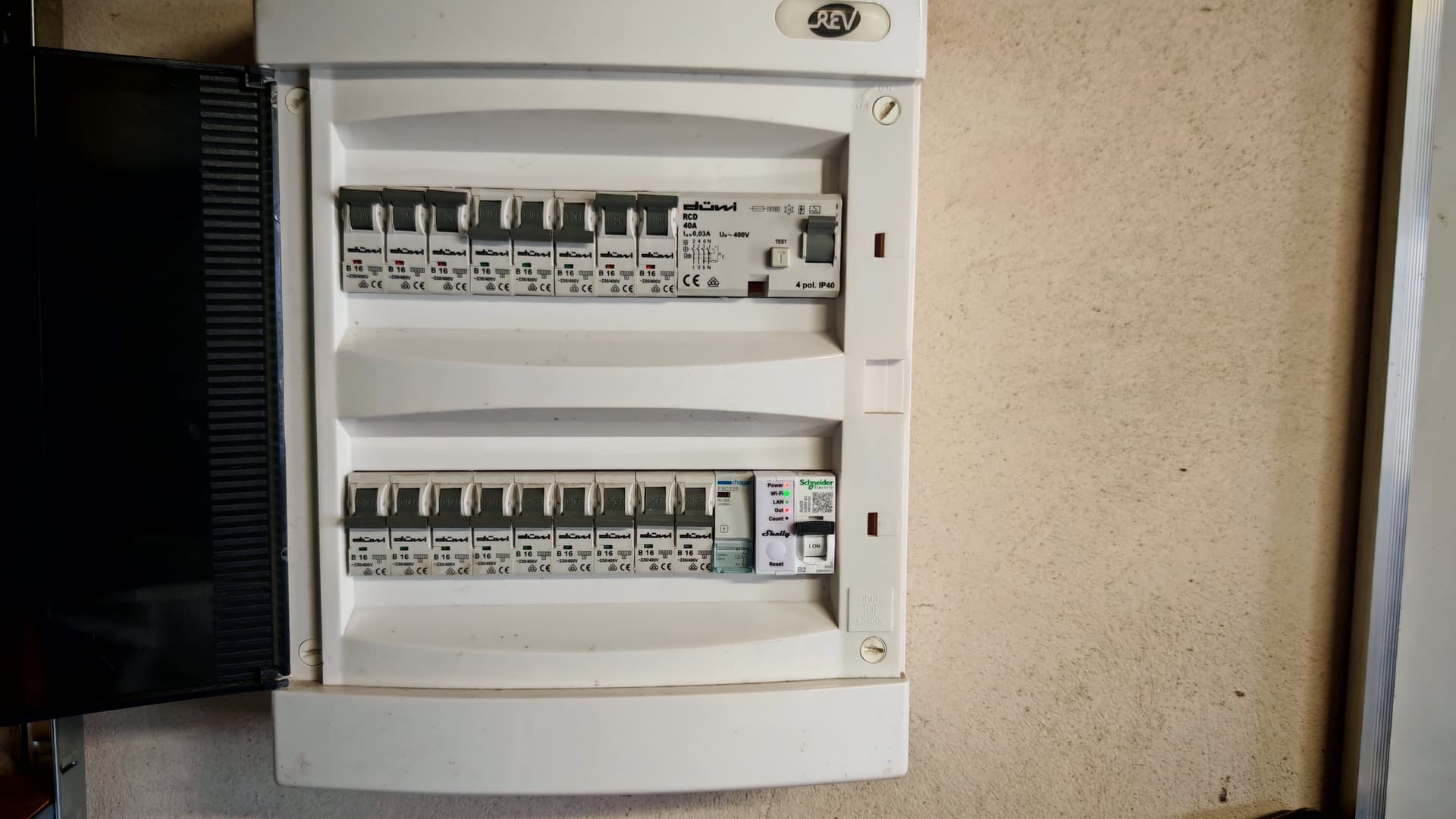

Die nstallationen im Sicherungskasten hat auch wunderbar funktioniert.
Das Schütz ist nochmal mit einer 16A Sicherungskasten und das Shelly mit einer 2A Sicherung angeschlossen.

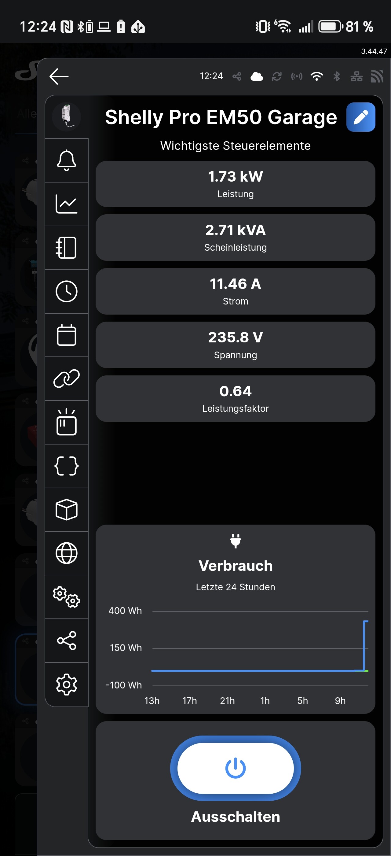

Soweit funktioniert auch alles, außer das das Shelly Pro EM50 falsche Werte liefert.
Das Ladegerät ist auf 12 A gestellt und in der Shelly App bekomme ich 1,74 KW angezeigt. Das Auto sagt 2,7 KW was auch ganz gut mit dem Shelly Pro 3 EM im Haus übereinstimmt. Hab ich etwas falsch gemacht?
Die Spannung von 235,8V stimmen was dort im Shelly angezeigt werden? Sonst mal messen ob das passt, wenn nicht, schauen ob man in der Shelly Software das kalibrieren kann!

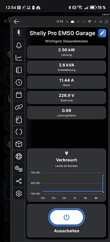

Fehler gefunden.
Ich habe den Shelly und den Schütz auf zwei verschiedenen Außenleiter geklemmt. Jetzt sind beide auf den gleichen Außenleiter und die Werte sollten passen.
Ich bin sehr zufrieden mit der Variante. Jetzt nur noch ins Home Assistant integrieren.
