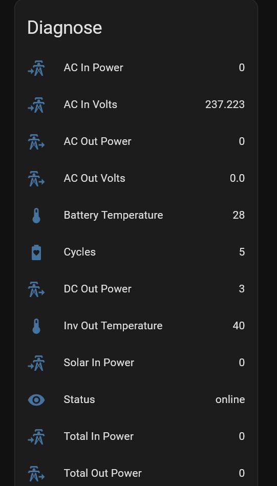

Hi, habe heute mal eine kleine EcoFlow River 2 integriert und funktioniert soweit wunderbar. Vielen Dank für dein Video @Smartzeug. Will damit im Sommer die Gartenbeleuchtung umsetzen, habe noch zwei Solarpanel über die kann ich ja direkt anschließen. :slight_smile:
So habe ich sie aktuell eingebunden. Für kWh habe ich mir passenden Helfer erstellt. Aber so schaut das schon ganz nett aus, für die Einbindung der Batterie von der zukünftigen Gartenbeleuchtung. :sweat_smile: Falls einer den Code braucht, kann ich gerne teilen. :slight_smile:

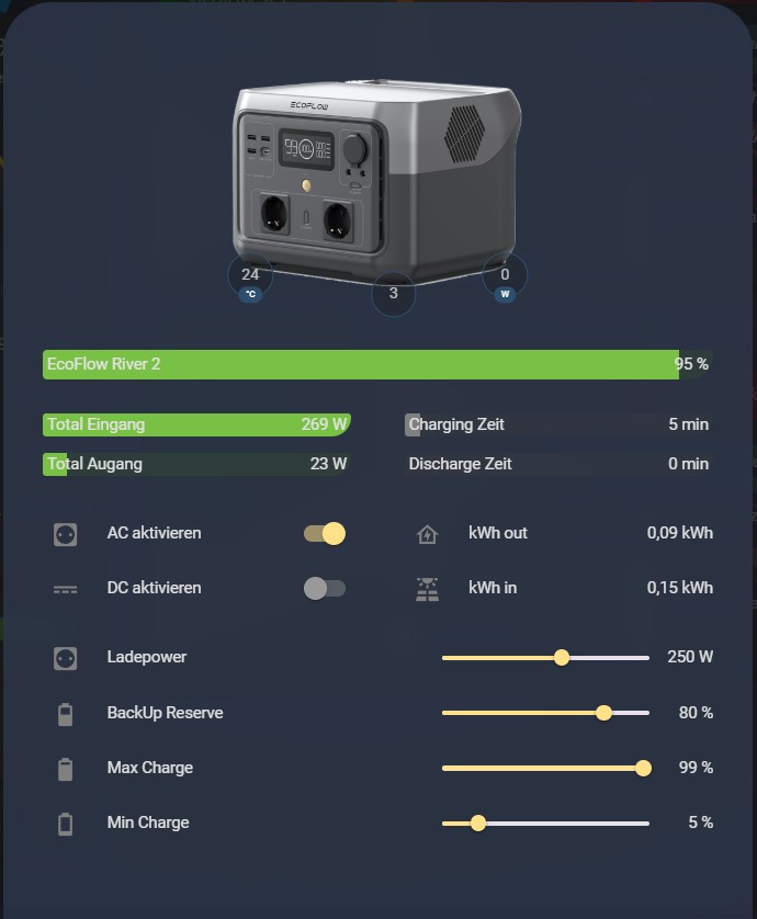

Danke, ist ja nur eine kleine Powerstation. :slight_smile: Die Card habe ich mir selber zusammengebaut. Die Balken sind mit einer custom bar card realisiert und werden je nach Verbrauch entsprechend eingefärbt. Die kWh kommen leider nicht mit der Integration, daher habe dazu 4 Helfer erstellt mit aktuellem Verbrauch und täglicher Umrechnung in kWh.
Hier nur der Code für den Batterie-Balken
type: custom:bar-card
card_mod:
  style: |
    ha-card {
      border: none !important;
      border-radius: 0px !important;
    #states {
      padding: 16px !important;
name: EcoFlow River 2
positions:
  value: inside
  indicator: "off"
  icon: "off"
unit_of_measurement: "%"
max: 100
height: 25px
severity:
  - color: "#ff0000"
    from: 0
    to: 25
  - color: darkorange
    from: 25
    to: 50
  - color: orange
    from: 50
    to: 75
  - color: "#7bc13c"
    from: 75
    to: 100
entities:
  - entity: sensor.ecoflow_river_2_battery_level
Hier mein Code für die komplette Card:
type: custom:stack-in-card
cards:
  - type: picture-elements
    card_mod:
      style: |
        ha-card {
          width: 45% !important;
          margin: 0 auto;
        :host {
          font-size: 0em !important;
    elements:
      - type: state-badge
        entity: sensor.ecoflow_river_2_battery_temperature
        style:
          top: 80%
          left: 10%
          "--ha-label-badge-font-size": 15px
          "--ha-label-badge-color": green
        tap_action:
          action: none
        hold_action:
          action: none
        title: Temp
      - type: state-badge
        entity: sensor.ecoflow_river_2_cycles
        style:
          left: 55%
          top: 86%
        tap_action:
          action: none
        hold_action:
          action: none
        title: Cycles
      - type: state-badge
        style:
          top: 80%
          left: 90%
        entity: sensor.ecoflow_river_2_solar_in_power
        tap_action:
          action: none
        hold_action:
          action: none
        title: Watt
    image: local/bilder/eco-flow.png
  - type: vertical-stack
    cards:
      - type: custom:bar-card
        card_mod:
          style: |
            ha-card {
              margin-top: -20px;
            #states {
        positions:
          value: inside
          indicator: "off"
          icon: "off"
        max: 100
        height: 25px
        severity:
          - color: "#ff0000"
            from: 0
            to: 25
          - color: darkorange
            from: 25
            to: 50
          - color: orange
            from: 50
            to: 75
          - color: "#7bc13c"
            from: 75
            to: 100
        entities:
  - type: horizontal-stack
    cards:
        cards:
            card_mod:
              style: |
                ha-card {
                #states {
                  padding: 0 16px 0 16px !important;
            positions:
              value: inside
              indicator: "off"
              icon: "off"
            unit_of_measurement: W
            max: 100
            height: 20px
            severity:
              - color: grey
                from: 0
                to: 10
              - color: darkorange
                from: 10
                to: 50
              - color: orange
                from: 50
                to: 100
              - color: "#c1bb3c"
                from: 100
                to: 150
              - color: "#7bc13c"
                from: 200
                to: 300
            entities:
              - entity: sensor.ecoflow_river_2_total_in_power
            card_mod:
              style: |
                ha-card {
                #states {
            positions:
              value: inside
              indicator: "off"
              icon: "off"
            max: 300
            height: 20px
            severity:
              - color: grey
                from: 0
                to: 10
              - color: "#7bc13c"
                from: 10
                to: 50
              - color: orange
                from: 50
                to: 100
              - color: darkorange
                from: 150
                to: 200
              - color: red
                from: 200
                to: 300
            entities:
              - entity: sensor.ecoflow_river_2_total_out_power
        cards:
            card_mod:
              style: |
                ha-card {
                #states {
            positions:
              value: inside
              indicator: "off"
              icon: "off"
            unit_of_measurement: min
            max: 100
            height: 20px
            severity:
              - color: grey
                from: 0
                to: 25
              - color: darkorange
                from: 25
                to: 50
              - color: orange
                from: 50
                to: 75
              - color: "#7bc13c"
                from: 75
                to: 150
            entities:
              - entity: sensor.ecoflow_river_2_charge_remaining_time
            card_mod:
              style: |
                ha-card {
                #states {
            positions:
              value: inside
              indicator: "off"
              icon: "off"
            max: 100
            height: 20px
            severity:
              - color: red
                from: 0
                to: 100
              - color: darkorange
                from: 100
                to: 250
              - color: orange
                from: 250
                to: 500
              - color: "#7bc13c"
                from: 500
                to: 999
            entities:
              - entity: sensor.ecoflow_river_2_discharge_remaining_time
    cards:
        cards:
          - type: entities
            card_mod:
              style: |
                ha-card {
            entities:
              - entity: switch.ecoflow_river_2_ac_enabled
                name: AC aktivieren
                icon: mdi:power-socket-eu
              - entity: switch.ecoflow_river_2_dc_12v_enabled
                name: DC aktivieren
                icon: mdi:current-dc
            theme: grey-icon
            state_color: false
            show_header_toggle: false
        cards:
          - type: entities
            card_mod:
              style: |
                ha-card {
            entities:
              - entity: sensor.ecoflowriver2_batterie_ausgang_gesamt_kwh
                icon: mdi:home-lightning-bolt-outline
              - entity: sensor.ecoflowriver2_batterie_eingang_gesamt_kwh
                icon: mdi:solar-power-variant
            theme: grey-icon
            state_color: false
    cards:
      - type: entities
        card_mod:
          style: |
            ha-card {
            #states {
              margin-top: -10px;
        entities:
          - entity: number.ecoflow_river_2_ac_charging_power
          - entity: number.ecoflow_river_2_backup_reserve_level
            icon: mdi:battery-60
          - entity: number.ecoflow_river_2_max_charge_level
            icon: mdi:battery-90
          - entity: number.ecoflow_river_2_min_discharge_level
            icon: mdi:battery-10
        theme: grey-icon
        state_color: false

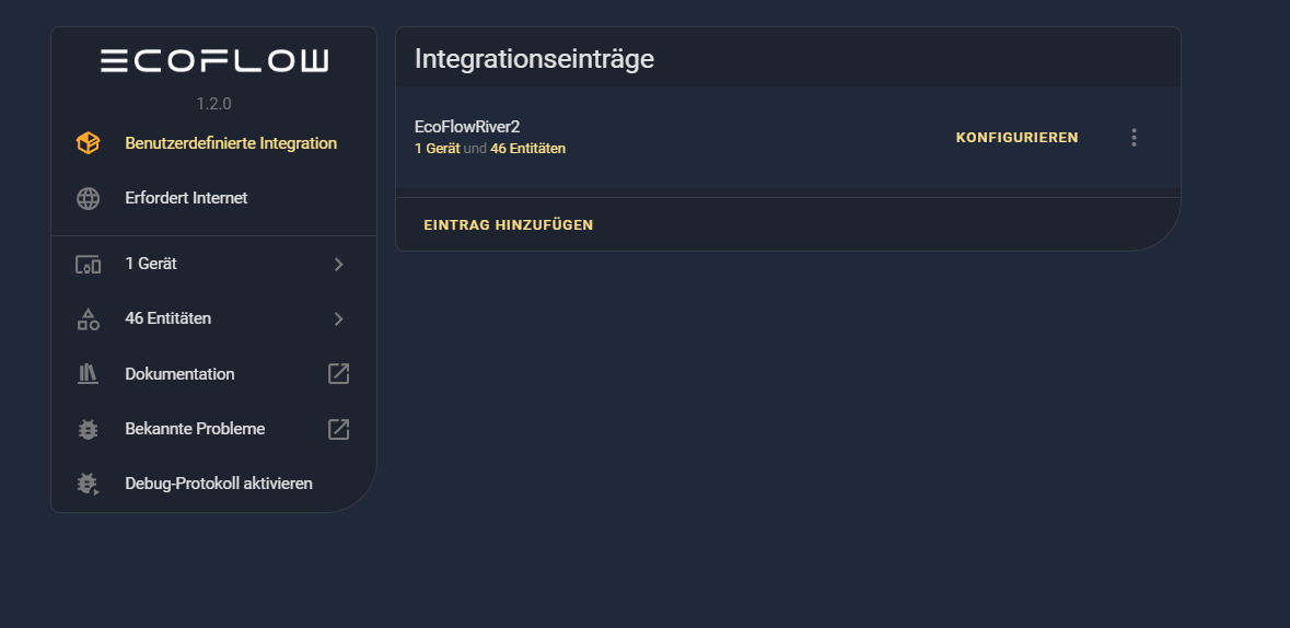

Hallo, ich habe HACS laufen, finde aber das EcoFlow Repository nicht. Einbinden möchte ich den Delta 2.
Huhu :slight_smile:
du musst diese Adresse GitHub - tolwi/hassio-ecoflow-cloud: EcoFlow Cloud Integration for Home Assistant als custom repo hinzufügen
Danke! Gefunden.
Ich habe oben in der Suche EcoFlow eingegeben gehabt, da hat er nichts gefunden. Nach Eingabe von Deinem Link, meinte er, die Integration gibts schon. Schließlich habe ich sie über den Suchbegriff Hassio gefunden. Und seltsamerweise stand da der Begriff EcoFlowCloud. Warum immer er das nicht gefunden hatte.

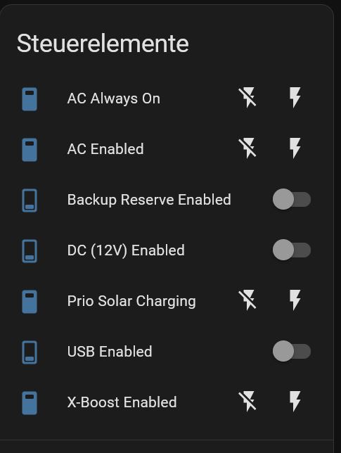

Mein Delta 2 max ist jetzt erkannt und vorhanden, jedoch wird der AC-Schalter und der Prio Solar im Gegensatz zu USB und DC 12V nicht als Schalter erkannt. Sollte doch nicht so sein, oder? Schalten kann man auch nicht und es werden auch keine Schaltaktionen geloggt. Auch ist der Delta nicht bei der Energie als Entität vorhanden.

Mir ist übrigens noch aufgefallen, dass die Button bei AC Always on und Enabled bei mir auch so aussehen, wie bei dir im Bild. Das muss mit dem letzten Update gekommen sein, davor war alles in Ordnung und die Schalter wurden korrekt angezeigt.

Bzgl. der Anzeige der Schalter kann ich beisteuern, dass diese Anzeige schon bei der Erstinstallation unter 2025.2.5 mit der offiziellen Integration so war, nach dem Update 2025.3 lief gar nichts mehr, ich habe jetzt die aktuelle Beta drin. Da ist die Anzeige immer noch falsch. Es muss also früher gekommen sein.

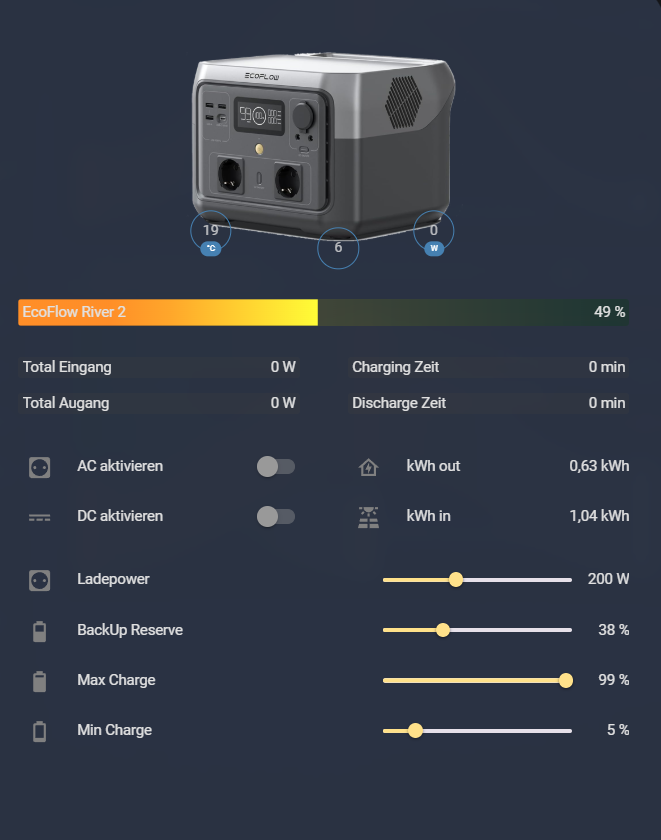

Ich habe mal meine Batterie-Card nochmal überarbeitet und auch hier den neuen Verlauf in die custom-bar-card aufgenommen. :slight_smile: Der Balken färbt sich je nach Ladezustand entsprechend ein.
Das gefällt mir richtig gut, mit dem Farbverlauf im Balken, der sich natürlich frei konfigurieren lässt. Vielleicht will es auch den ein oder andere nutzen.
cards:
  - type: custom:stack-in-card
    card_mod:
      style: |
        ha-card {
          background: none;
    cards:
        card_mod:
          style: |
            ha-card {
              margin: 0 auto;
            :host {
              --label-badge-red: steelblue !important;
              --label-badge-background-color: transparent !important;
        elements:
          - type: state-badge
            style:
              top: 80%
              left: 11%
            tap_action:
              action: none
            hold_action:
              action: none
            title: Temp
          - type: state-badge
            style:
              left: 55%
              top: 86%
            tap_action:
              action: none
            hold_action:
              action: none
            title: Cycles
          - type: state-badge
            style:
              top: 80%
              left: 88%
            tap_action:
              action: none
            hold_action:
              action: none
            title: Watt
        cards:
            card_mod:
              style: |
                ha-card {
                  margin-top: -20px;
                  --primary-color: #7bc13c !important;
                #states {
                bar-card-backgroundbar {
                  border-radius: 3px !important;
                  background: linear-gradient(to right, darkorange 15%, orange 25%, yellow 50%, green 100%);
                bar-card-currentbar {
                  clip-path: inset(0 calc(100% - var(--bar-percent)) 0 0);
            positions:
              value: inside
              indicator: "off"
              icon: "off"
            max: 100
            height: 25px
            entities:
        cards:
            cards:
                card_mod:
                  style: |
                    ha-card {
                    #states {
                positions:
                  value: inside
                  indicator: "off"
                  icon: "off"
                max: 100
                height: 20px
                severity:
                  - color: grey
                    from: 0
                    to: 10
                  - color: darkorange
                    from: 10
                    to: 50
                  - color: orange
                    from: 50
                    to: 100
                  - color: "#7bc13c"
                    from: 150
                    to: 200
                  - color: green
                    from: 200
                    to: 300
                entities:
                card_mod:
                  style: |
                    ha-card {
                    #states {
                positions:
                  value: inside
                  indicator: "off"
                  icon: "off"
                max: 300
                height: 20px
                severity:
                  - color: grey
                    from: 0
                    to: 10
                  - color: "#7bc13c"
                    from: 10
                    to: 50
                  - color: orange
                    from: 50
                    to: 100
                  - color: darkorange
                    from: 150
                    to: 200
                  - color: red
                    from: 200
                    to: 300
                entities:
            cards:
                card_mod:
                  style: |
                    ha-card {
                    #states {
                positions:
                  value: inside
                  indicator: "off"
                  icon: "off"
                max: 100
                height: 20px
                severity:
                  - color: grey
                    from: 0
                    to: 25
                  - color: "#7bc13c"
                    from: 25
                    to: 50
                  - color: orange
                    from: 50
                    to: 75
                  - color: darkorange
                    from: 75
                    to: 150
                entities:
                card_mod:
                  style: |
                    ha-card {
                    #states {
                positions:
                  value: inside
                  indicator: "off"
                  icon: "off"
                max: 100
                height: 20px
                severity:
                  - color: grey
                    from: 0
                    to: 100
                  - color: darkorange
                    from: 100
                    to: 250
                  - color: orange
                    from: 250
                    to: 500
                  - color: "#7bc13c"
                    from: 500
                    to: 999
                entities:
        cards:
            cards:
              - type: entities
                card_mod:
                  style: |
                    ha-card {
                entities:
                    name: AC aktivieren
                    name: DC aktivieren
                theme: grey-icon
                state_color: false
            cards:
              - type: entities
                card_mod:
                  style: |
                    ha-card {
                entities:
                theme: grey-icon
                state_color: false
        cards:
          - type: entities
            card_mod:
              style: |
                ha-card {
                #states {
                  margin-top: -10px;
            entities:
            theme: grey-icon
            state_color: false
