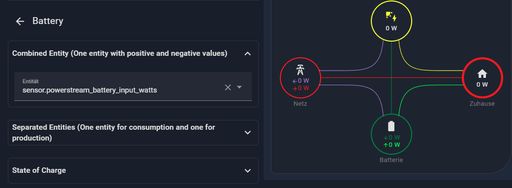

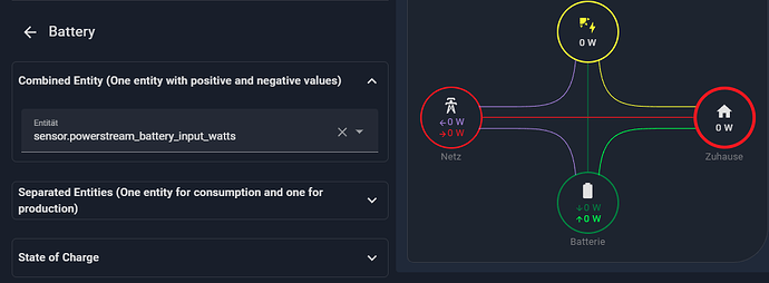

Nabend. Ich habe das Problem, das wenn ich die powerstream auf Batterie prioriseren stelle, in der power plus Karte die Energie zum Laden aus dem Grid kommt und nicht aus dem Solar-Kreis. Grid und Batterie haben eine Verbindung, aber die ist unnötig. Was hab ich falsch gemacht.
Du wirst sicherlich irgendwo Entitäten falsch zugeordnet haben. Ohne Code können wir dir nichts sagen oder helfen.

hi,
wie hast du das hinbekommen, das du zwischen stromversorgung und stromspeicher hin- und her schalten kannst (also priorisieren)?
Bei Battery hast du einen combinierten Sensor angelegt, der nur den Input beachtet. Jedenfalls laut deinem Sensornamen. Das kann dann nicht funktionieren. Entweder du legst zwei Sensoren für Input und Output an oder du hast einen kombinierten der positiv und negativ zählen kann.
Du hast vier Sensoren in deiner Card. Battery Charge wird sicherlich den aktuellen Stand der Batterie in Prozent ausgeben? Aber bei den anderen drei mischt du doch Watt und kWh, oder was steht im Sensor solar_gesamt und tibber?

Der Sensor kann positiv und negative Daten ausgeben ausgeben,also laden und entladen.

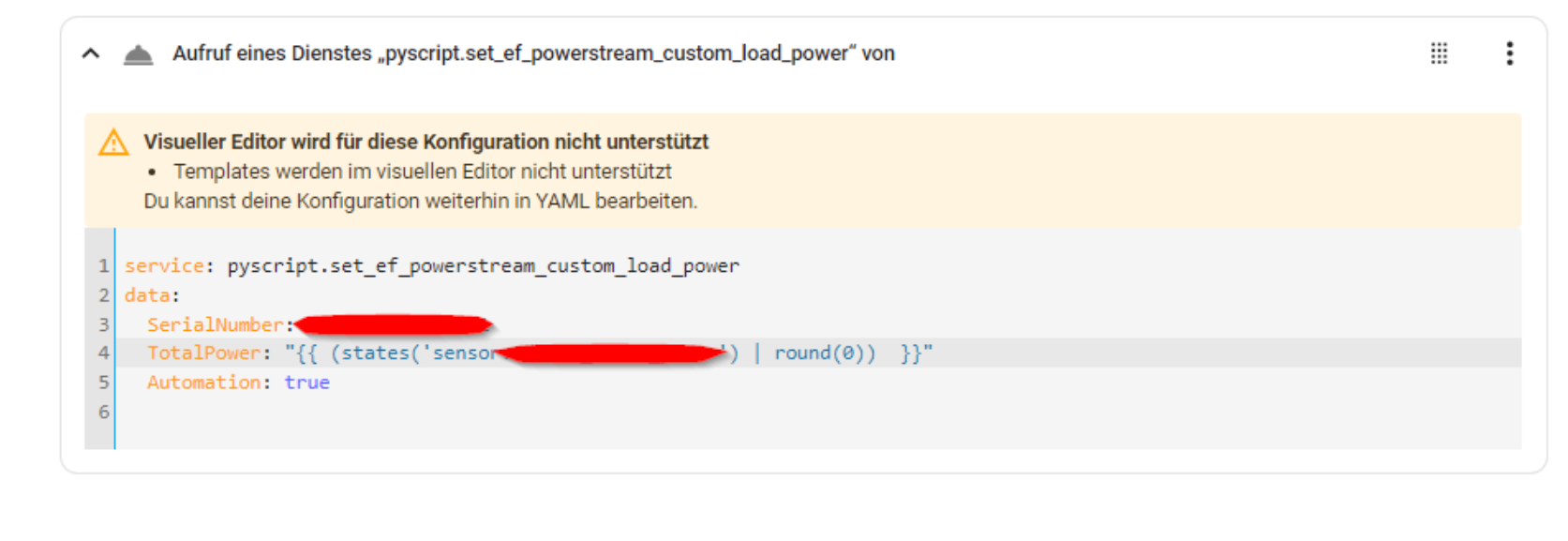

Hallo zusammen. Habe jetzt das pyscript von GitHub - svenerbe/ecoflow_dynamic_power_adjustment: Service Description: EcoFlow Device API Integration for Power Stream Control getestet. Das Funktioniert mit dem PowerStream und ich habe mir damit, in Verbindung mit einem SmartMeter meines Versorgers eine „Nulleinspeisung“ für „arme“ gebaut

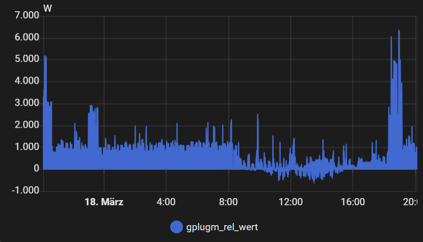

(eben Nulleinspeisung für Arme; ja ich weiss, dass es Shelly EM gibt, die den Strom in noch kleineren Intervallen regeln und in der Ecoflow-App das als Beta verfügbar wäre…)
Das ganze sieht dann etwa wie folgt aus: (die Striche unter der Null-Linie sind Einspeisungen ins Netz, sieht „wilder“ aus, als es ist, aber in der Summe heute z.Bsp. gerade mal 200 Wh, oder ca. 7 Cents; damit kann ich leben.
Das entscheidende Element, das dies alles erst möglich macht, ist das Pyscript von @svenerbe mit dem schlussendlich die Leistungsabgabe der PowerStreams (relativ) geändert werden kann.
Hier noch die Sicht des SmartMeters, die „Einspeisung ins Netz“ hält sich in Grenzen:
