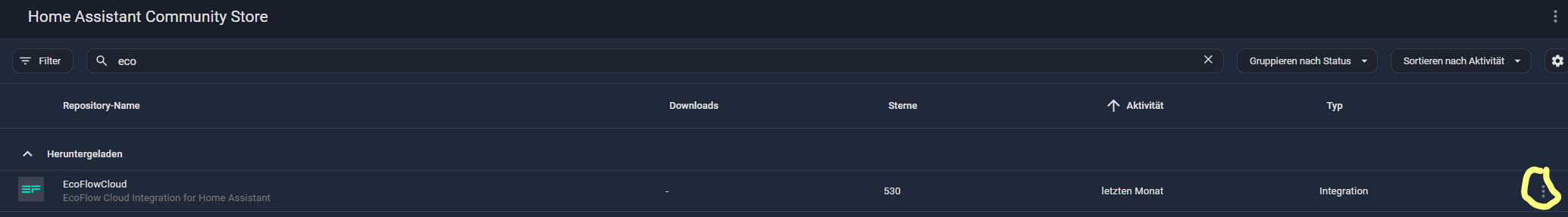

Habe das Repo in HACS hinzugefügt und Version 1.2.0 installiert. Beim hinzufügen der Integration kommt „Der Konfigurationsfluss konnte nicht geladen werden: 500 Internal Server Error Server got itself in trouble“ als Fehler.

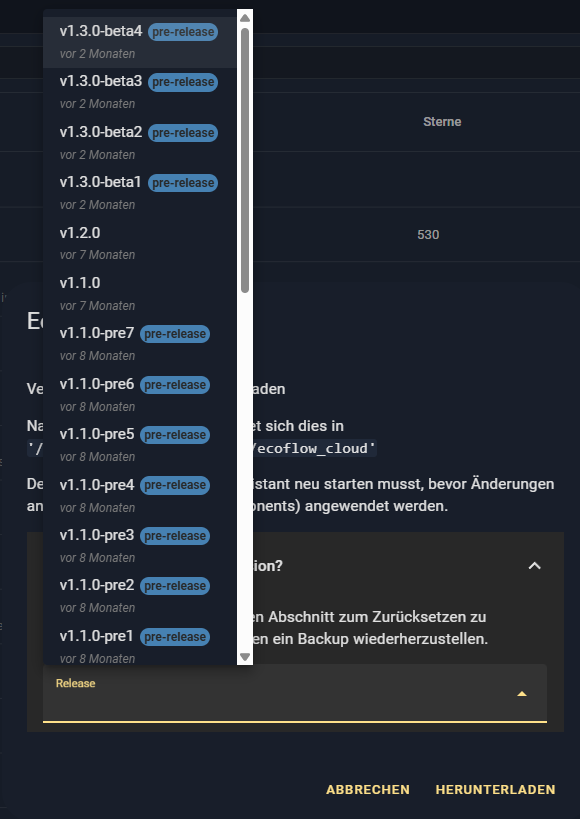

Hi, wenn du dir die Integration über Hacs herunterlädst, kannst du vorher in einem Dropdown die passende Version für dich auswählen. In diesem Fall war das Beta 2. Wenn du die passende Version ausgewählt hast, kannst du diese mit dem Herunterladen Schalter bekommen. Leider kann ich noch nicht testen, obs funktioniert, da ich noch kein Entwickler-Account habe. Aber er konnte die Konfiguration starten und ich konnte Dinge auswählen. Weiteres kann ich leider erst sagen, wenn mein Account verfügbar ist.
Hab jetzt mal alle 4 Beta in der Version 3 sowie 1.2.0 und 1.1.0 versucht. Überall kommt der gleiche fehler. :confused:

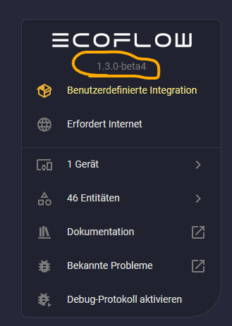

Top, danke Dir. Beta4 neu installiert und Sie funktioniert !
Erst das Repo aus HACS entfernt und dann mit „rm -rf /config/custom_components/ecoflow_cloud“ noch die alten Dateien gelöscht.
LG
Erst das Repo aus HACS entfernen und dann mit „rm -rf /config/custom_components/ecoflow_cloud“ noch die alten Dateien löschen, per SSH oder so.
So hats bei mir funktioniert.

Hi, habe die Beta4 nun auch installiert und läuft wieder. Kann es somit nur bestätigen, danke.
Hallöchen. Ja der Post sollte an dich gehen. Aber da bin ich beruhigt. Ich hatte zwar auch was mit Beta 2 gelesen, habe aber dann wohl auch beta4 installiert.

Hi, deine Settings bleiben erhalten. Du kannst einfach zwischen den Versionen wechseln und musst nicht vorher deinstallieren. Dazu einfach im Hacs Store auf die drei Punkte rechts klicken
dann erneut herunterladen auswählen und die gewünschte Version installieren.

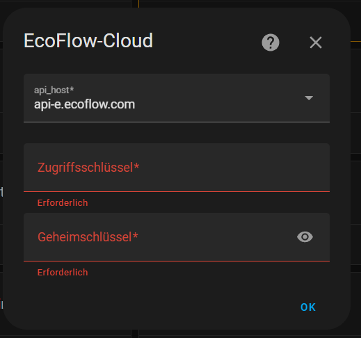

Hallo „Smartzeug“ eine prima Anleitung, nur leider bin ich wohl zu unerfahren dafür. Leider funktioniert es bei mir nicht so Richtig. Die EcoFlow Cloud Integration habe ich geladen und einen Neustart durchgeführt. Anschließend gestartet und Versucht die gewünschten Daten aus der APP einzufügen.
Leider weicht meine Anzeige von deiner erheblich ab und diese Daten finde ich nicht.
Gefragt wird nach api_host: api-e.ecoflow.com; Zugriffsschlüssel und Geheimschlüssel beide kenne ich nicht.

Hi, hast du dein Gerät schon in der Ecoflow-App freigegeben?
Unter Profil und dann Gerätefreigabe musst du eine neue Einladung erstellen, dann erhältst du die Infos auf deine Mailadresse.

Sorry, so langsam verzweifel ich an meine Fähigkeiten. Eine neue Einladung über die EcoFlow-App mit meiner Mail - Adresse kommt => Sie können das Gerät nicht für sich selbst freigeben, mit einer zweiten Mailadresse kommt => Konto existiert nicht.

Hier schaue mal das Video von Matthias an, da siehst du gleich zum Anfang wie du den Token erstellen und dann in HA kopieren kannst.
Hi jayjojayson,
Super, es hat funktioniert.
