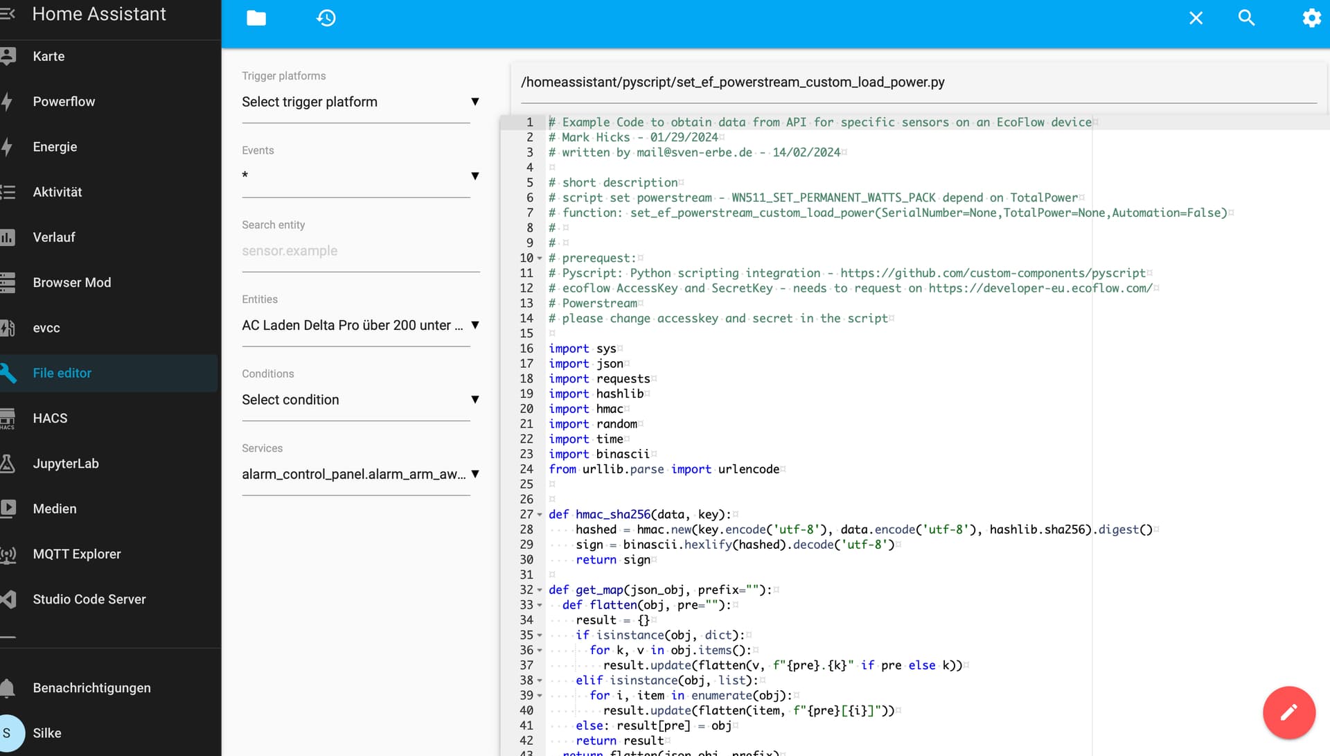

Hi Leute,
ich komme nicht mehr weiter und hoffe auf eure Hilfe.
ich habe das Pyscript nach Anleitung installiert und die Automatisierung wie beschrieben angelegt. Jetzt bekomme ich folgende Meldung:
Die Automation „PowerStreamAnpassungHausbedarf“ (automation.powerstreamanpassunghausbedarf) hat eine unbekannte Aktion: pyscript.set_ef_powerstream_custom_load_power.
Habe die Datei nach Anleitung in den Ordner pyscript eingefügt und die keys eingetragen.
Meine Automatisation lautet wie folgt:
alias: PowerStreamAnpassungHausbedarf
description: ""
  - trigger: time_pattern
    minutes: /3
    seconds: /3
conditions: []
  - data:
      SerialNumber: XXX
      TotalPower: "{{ states('sensor.solarnet_leistung_verbrauch') | round }}"
      Automation: true
    action: pyscript.set_ef_powerstream_custom_load_power
mode: single
Debuginglogger:
You can enable debugging for pyscript in your automation.yaml like this:logger:
  default: info
  logs:
    custom_components.pyscript: debug
Das habe ich noch nicht gemacht. Wo in der yaml muss ich das einfügen? Unterhalb der entsprechende Automatisation oder am Ende der Liste aller Automatisationen?
Würde mich sehr über eure Hilfe freuen. DANKE!
Hallo, habe die Pyscript-Version auch am laufen. Bei mir sieht ein Aufruf z.Bsp. so aus:
(sorry, weiss nie, wie man Code einfügt…)
alias: Delta Max Output steuern
  SerialNumber: HW51xxxxxxxxxxxxxxxxxx
  TotalPower: " {{(states('number.gplugm_rel_wert') | float ) * ((100 / (states('sensor.deltamax_battery_level') | float + states('sensor.deltapro_battery_level') | float)) * (states('sensor.deltamax_battery_level') | float)/100)  }}"
  Automation: true
Könnte sein, dass Du kein „round“, sondern ein „float“ brauchst? Ausserdem habe ich " (Hochkomma am Anfang)?
PS: Ist etwas kompliziert, da ich zwei Batterien habe und den Bezug, in Abhängigkeit des Ladezustands der beiden Akkus steuern möchte; Ecoflow funkt da aber immer wieder rein; funktioniert aber grundsätzlich so.
