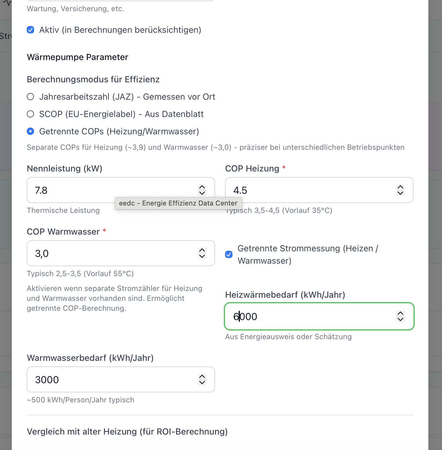

Zu den aufgeschlüsselten WP-Stromsensoren:
Das ist ein sehr guter Punkt! Aktuell erfasst EEDC nur den Gesamtstromverbrauch der WP als eine Zahl. Der COP wird dann als Verhältnis Gesamtwärme/Gesamtstrom berechnet.
Deine separaten Sensoren (Strom-Heizen und Strom-Warmwasser) würden eine deutlich präzisere Analyse ermöglichen — man könnte den COP für Heizung und Warmwasser getrennt berechnen und über die Monate verfolgen. Das wäre besonders wertvoll, weil der COP bei Warmwasser (hohe Vorlauftemperatur ~55°C) typischerweise deutlich niedriger ist als beim Heizen (~35°C).
Wir haben zwar bereits einen Modus „Getrennte COPs“ bei den Investitions-Parametern, aber der arbeitet mit festen COP-Werten — deine gemessenen Stromwerte wären natürlich genauer.
Ist das bei Wärmepumpe üblich, dass die beiden Stromwerte ausgegeben werden?
Ich nehme das als Enhancement auf!

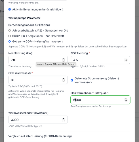

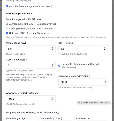

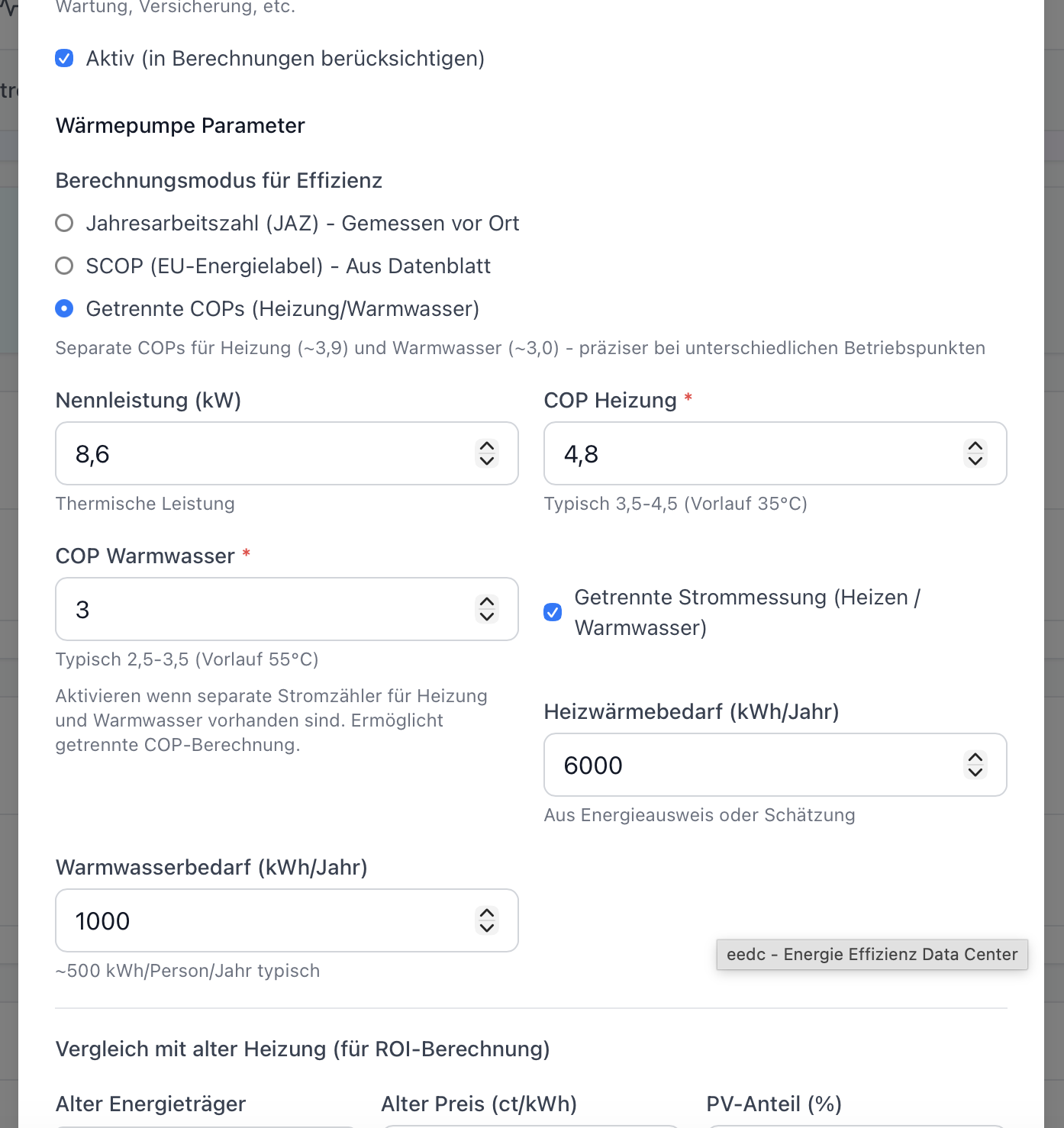

Hast du in der Investition deiner WP:
Getrennte Strommessung (Heizen / Warmwasser)
Aktivieren wenn separate Stromzähler für Heizung und Warmwasser vorhanden sind. Ermöglicht getrennte COP-Berechnung.
angekreuzt?
Jetzt ja!!!

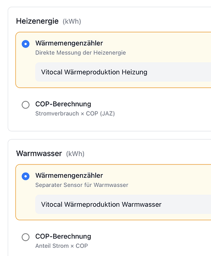

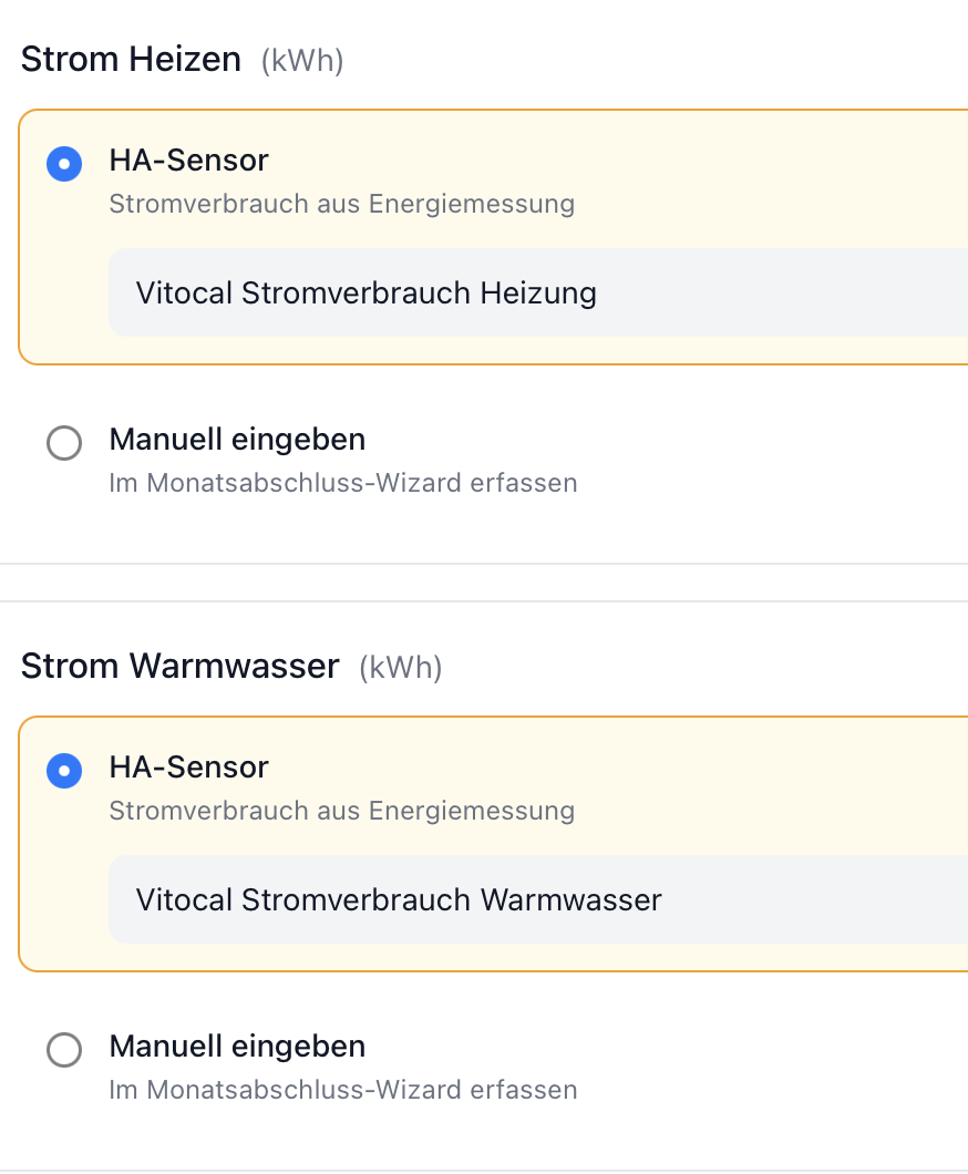

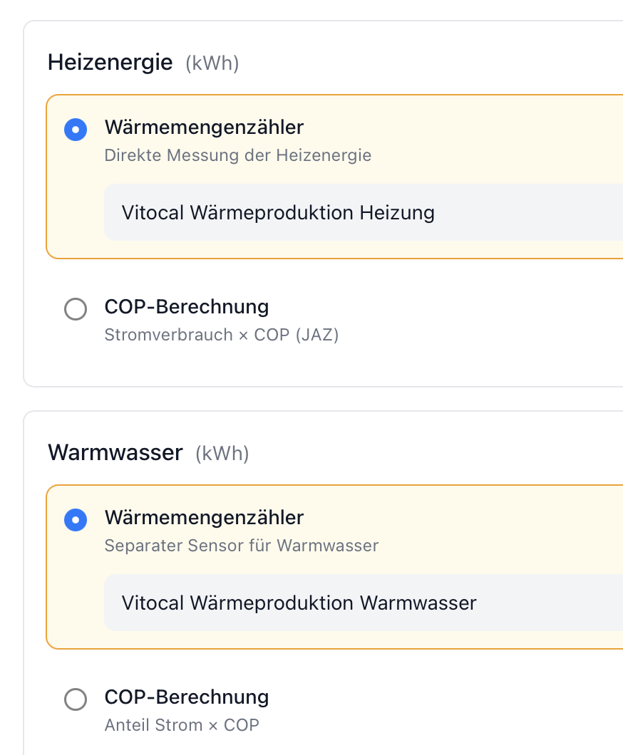

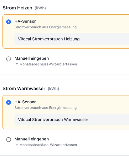

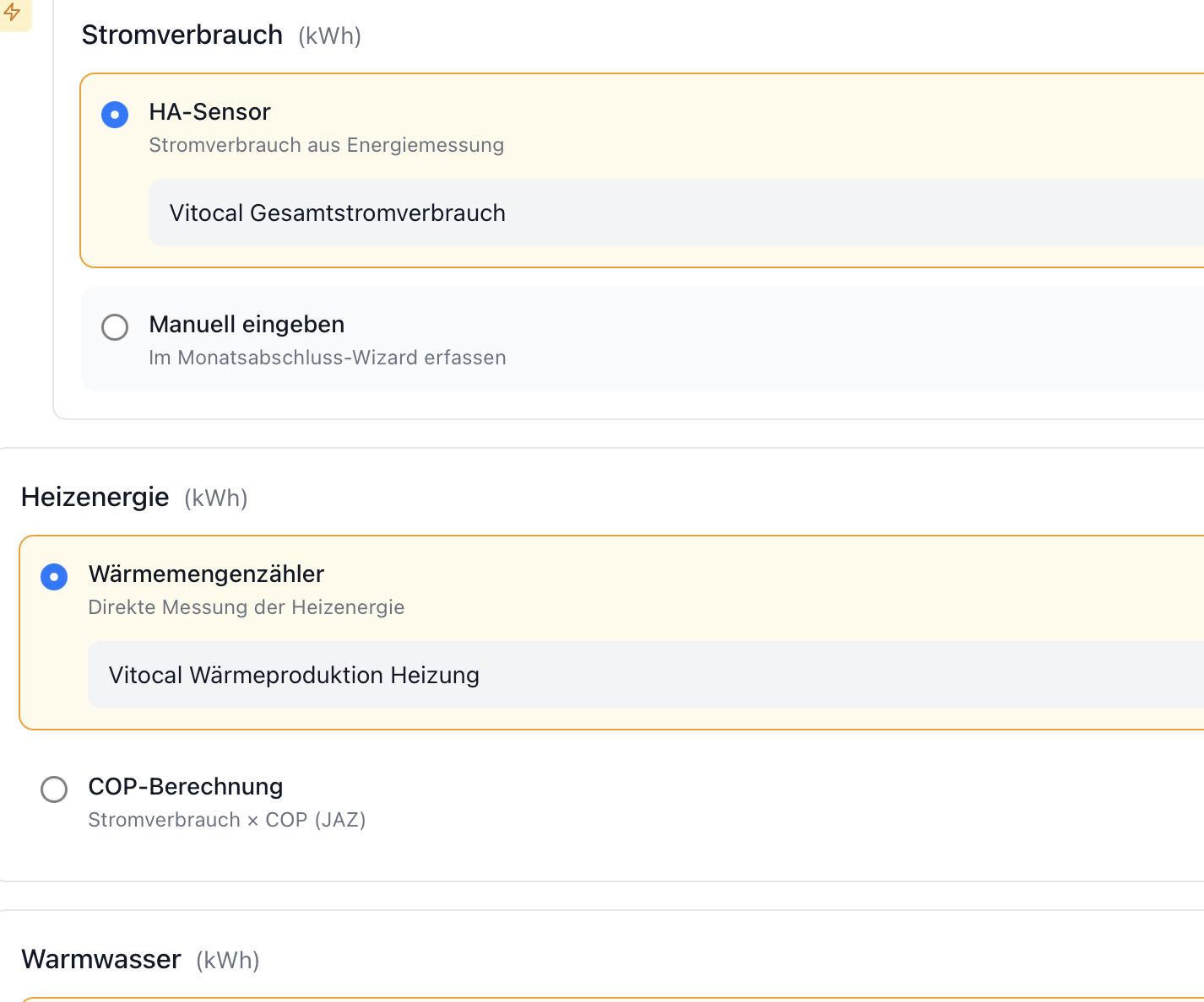

Ich habe nun die Werte eingetragen:
Sind die so richtig?

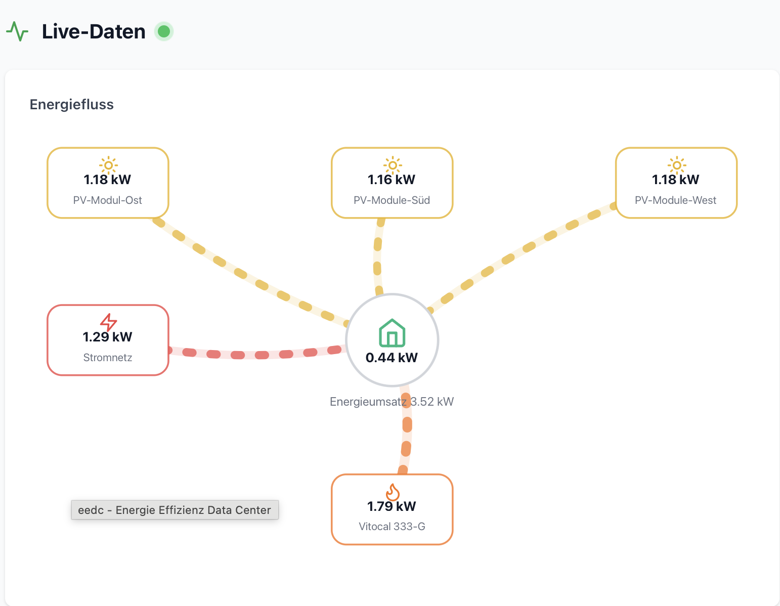

Bei Live (sind das die aktuellen Verbrauchswerte in W?)
Kumulative Verbrauchswerte:
Kumulative Wärmeproduktion:

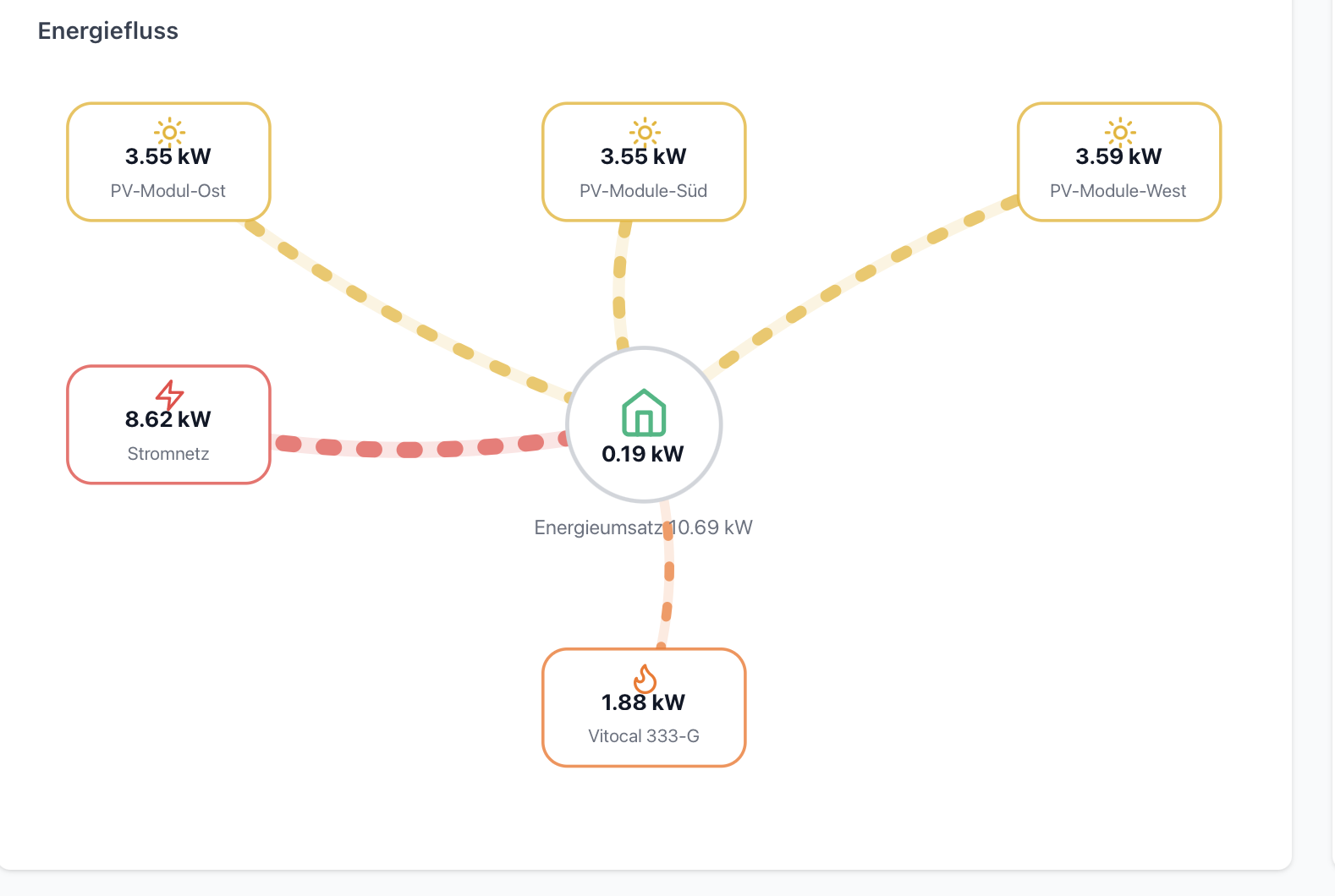

Eine Bitte habe ich noch: Im Live Dashboard fehlt mir persönlich der Hinweis, ob gerade die WP als Heizung oder im Warmwassermodus arbeitet. Vielleicht kannst im Icon unter “Heizung” oder “Warmwasser” über dem Namen der WP (hier Vitocal 333-G) eintragen.
Guter Hinweis! Statt einer Textbeschriftung habe ich es über das Icon selbst gelöst — das ist visueller und sofort erkennbar:
  • Flamme — WP idle oder kein getrennter Sensor (wie bisher)
  • Heizkörper (Radiator-Symbol) — WP im Heizbetrieb (leistung_heizen_w > 0)
  • Wassertropfen — WP im Warmwasserbetrieb (leistung_warmwasser_w > 0)
Das Icon wechselt automatisch je nachdem, welcher deiner beiden Leistungssensoren gerade einen Wert > 0 liefert.
Ist bereits auf main — du kannst es über Repositories auf Aktualisierungen prüfen → Neu laden → Neu erstellen holen.
Gib Bescheid ob die Icons für dich passen oder ob du dir andere Symbole vorstellst!

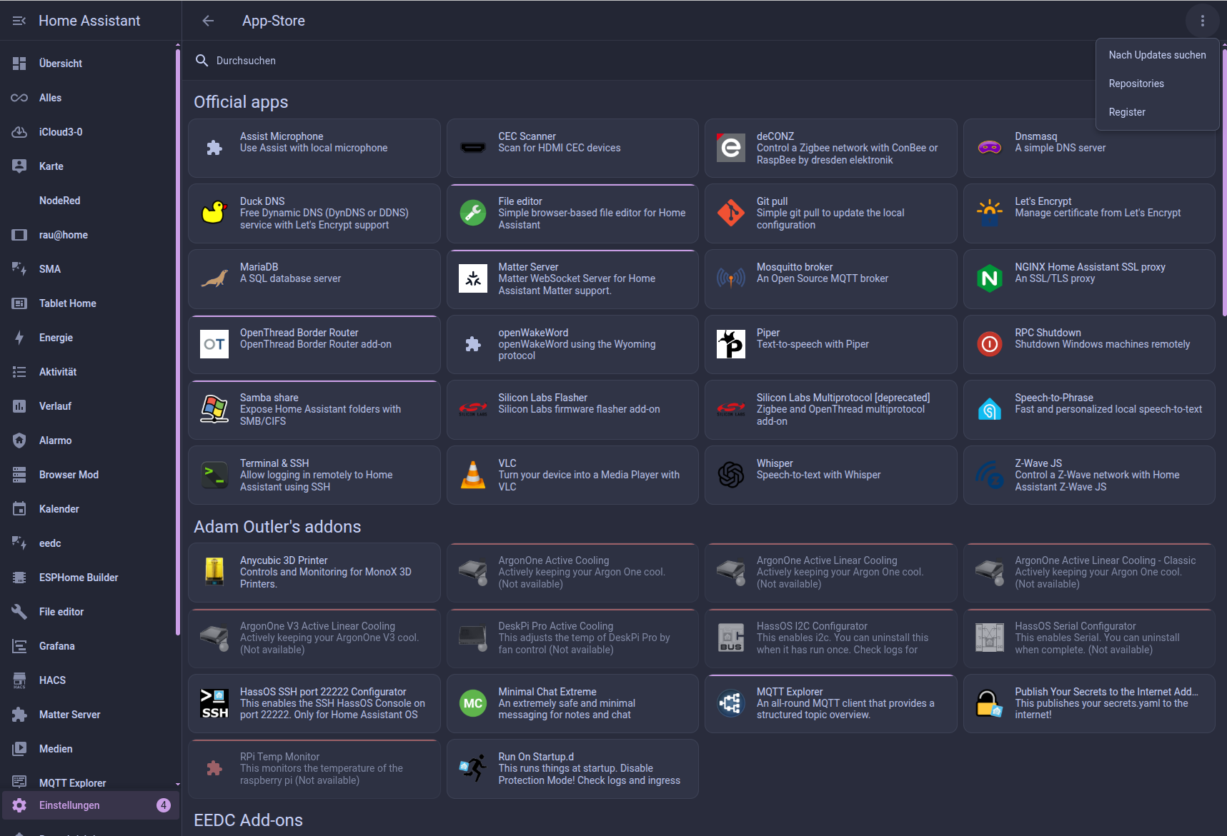

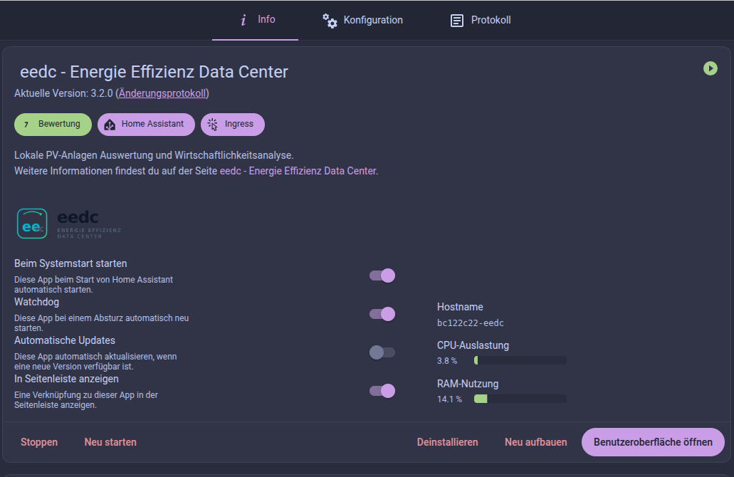

Wo kann ich genau die Repositories aktualisieren? Ich kenne das nur via HACS,
P.S.1.
Das System macht einen sehr guten Eindruck und deine Bereitschaft auf User-Wünsche einzugehen ist lobenswert. Super, vielen Dank.
P.S.2.
In deinem Post weiter oben erwähnst du Kostal Wechselrichter. Welche werden unterstützt? Ich setze aktuell den Kostal Piko 20 ein, der Kostal Plenticore G3 hängt schon an der Wand und wartet sehnsüchtig auf den Solateur. Daneben setze ich den Kostal Smart Energy Meter ein.
Homassistant - Einstellungen - Apps - App installieren Button unten rechts und dann:
oben rechts „Nach Updates suchen“. Damit lädt HA das github repository neu.
Danach weiter unten „EEDC Add-ons“ klicken:
und hier zweiter Button von rechts „Neu aufbauen“ klicken
Damit baut HA das AddOn auf Basis des geladenen Repository neu

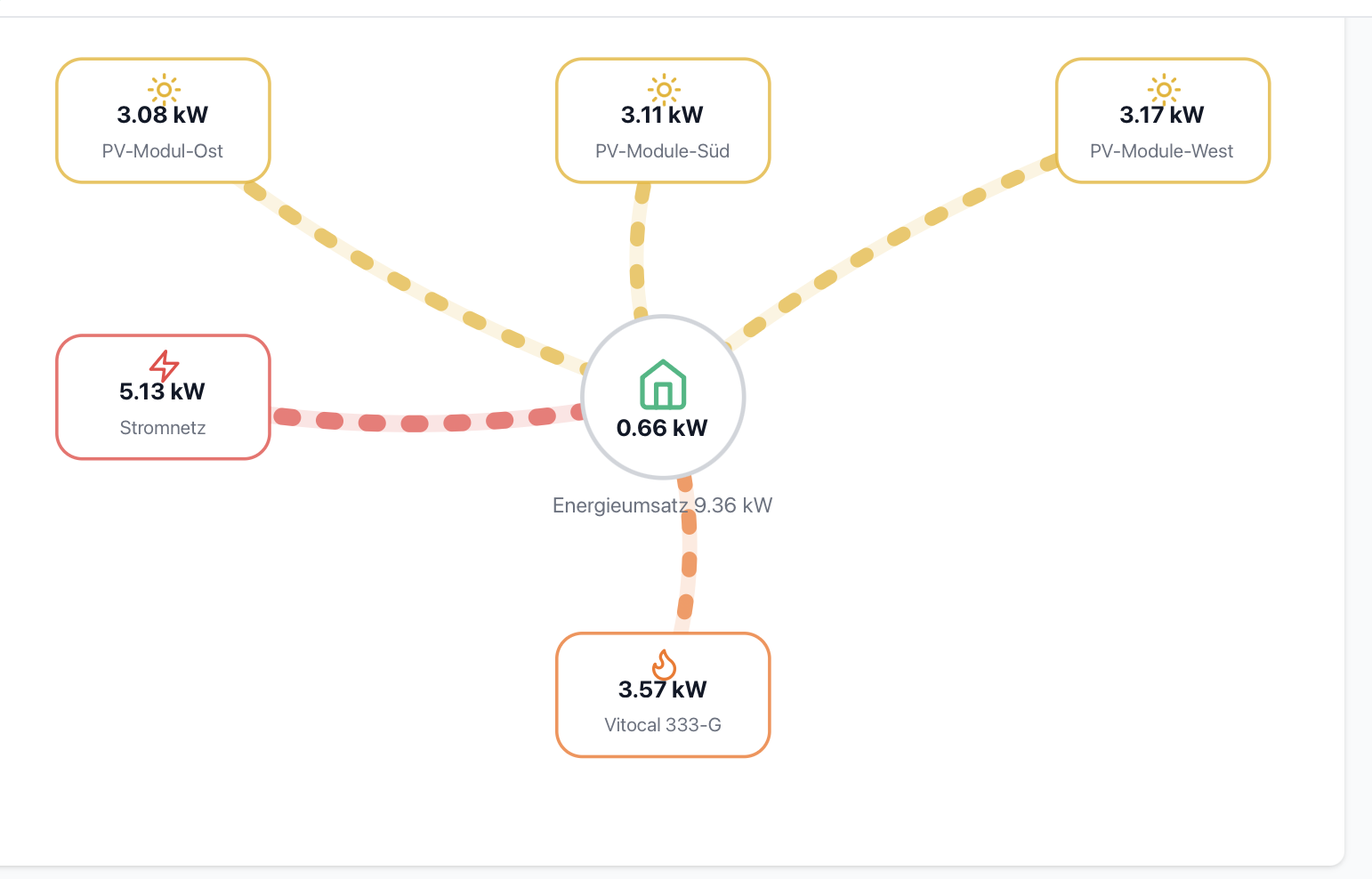

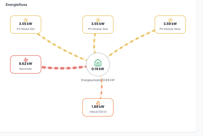

Hallo Gernot,

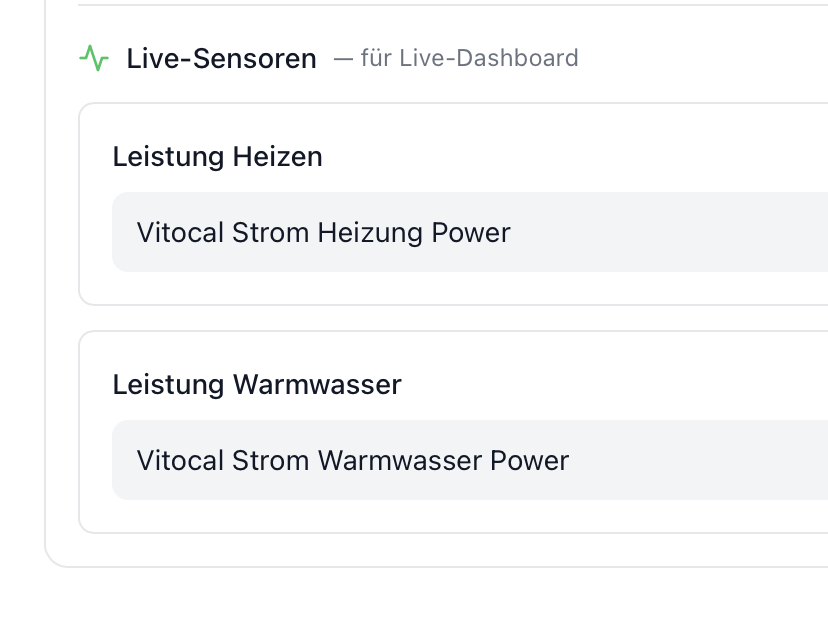

ich habe jetzt die 3.2.2 installiert. Leider funktioniert das Umschalten des Icons nicht. Anbei die Screenshots:
  1. Heizmodus
  1. Modus Warmwasser
Hallo Martin,
danke für den Hinweis! Der Symbolwechsel hat bisher nur funktioniert, wenn man getrennte Strommessung aktiviert hatte.

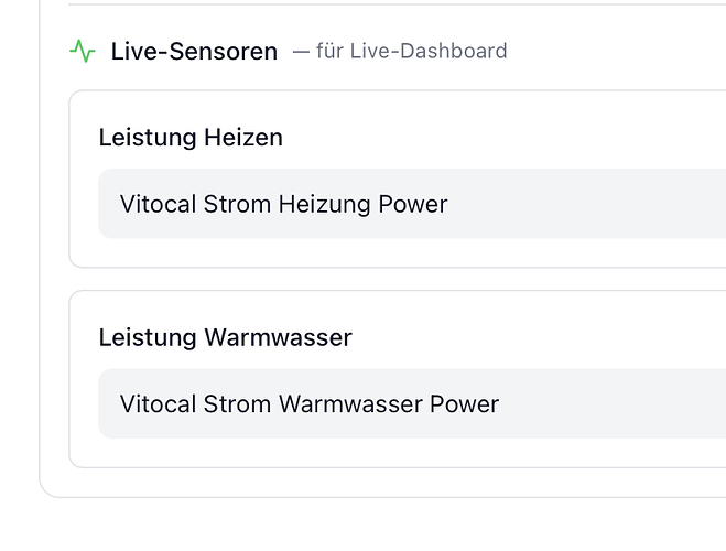

In v3.3.1 ist das gefixt: Im Sensor-Mapping gibt es jetzt für die Wärmepumpe zwei neue optionale Felder — „Leistung Heizen" und „Leistung Warmwasser". Wenn du dort die entsprechenden HA-Sensoren deiner Vitocal zuordnet hast, sollte das Icon automatisch zwischen Heizkörper (Heizen) und Tropfen (Warmwasser).
Release ist raus, aber es dauert halt bis HA automatisch auf Updates prüft.
vg
Gernot
Getrennte Strommessung (unter Investitionen) ist aktiv.
Ich gebe dir dann Rückmeldung (morgen, da heute wahrscheinlich keine Warmwasserbereitung mehr läuft).
