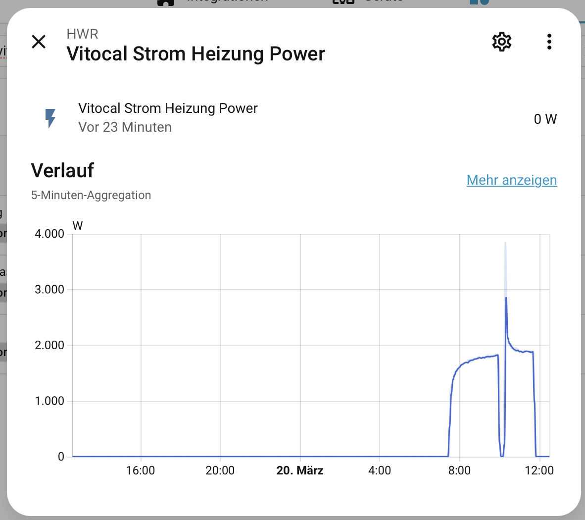

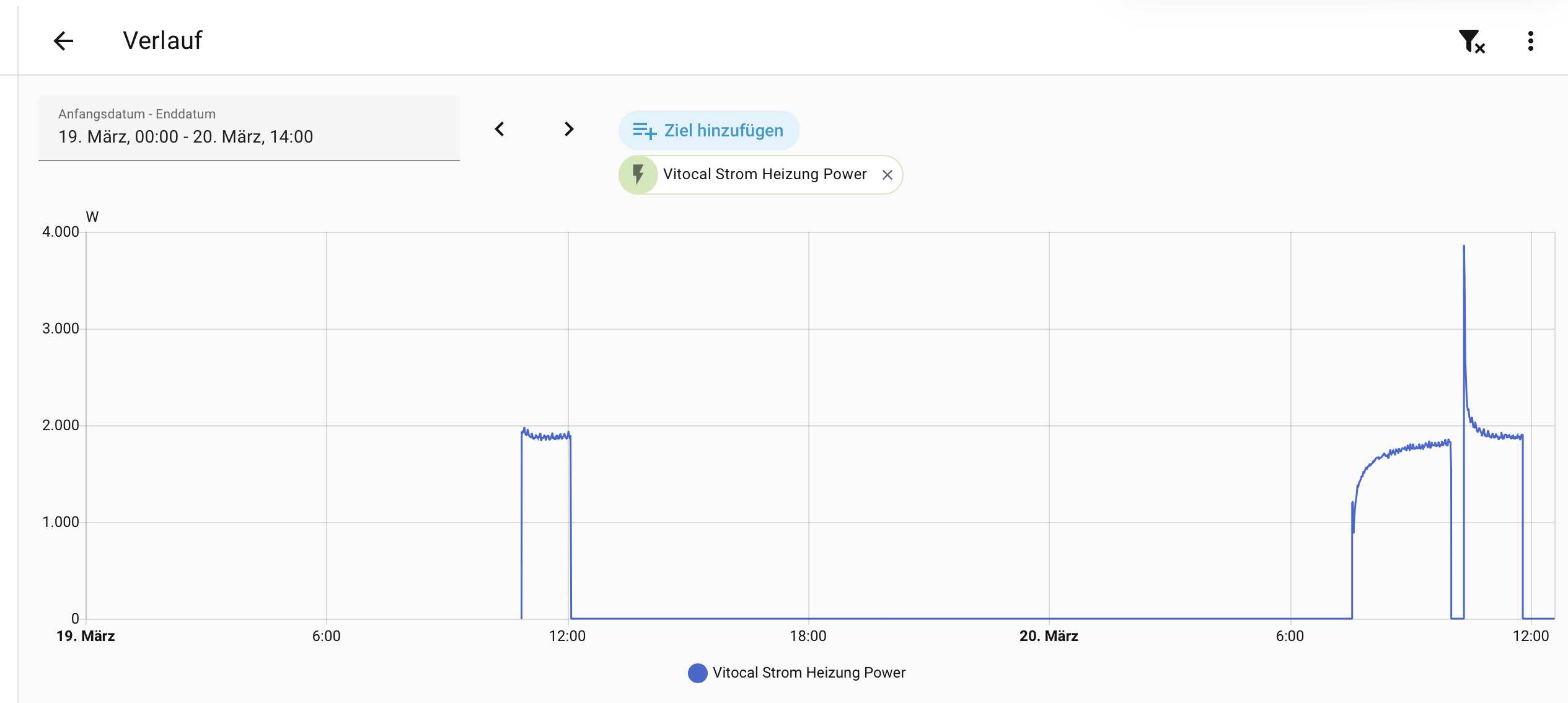

Kannst du mir noch z.B. aus HA die Charts der Änderungen in den letzen 2 Tagen der Sensorwerte, die du eingetragen hast zur Verfügung stellen.
Wir haben derzeit noch das Problem, welcher Wert angezeigt werden soll, wenn nicht einer von beiden 0 ist.
Vielen Dank,
Gernot

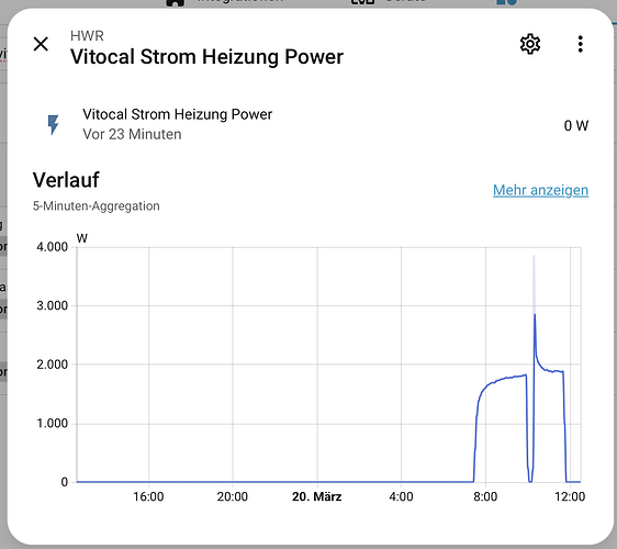

Hier die Werte:
sensor.vitocal_strom_heizung_power
Hier siehst den Abfall in der Mitte. Da hat die WP auf Warmwasserbereitung umgeschaltet.

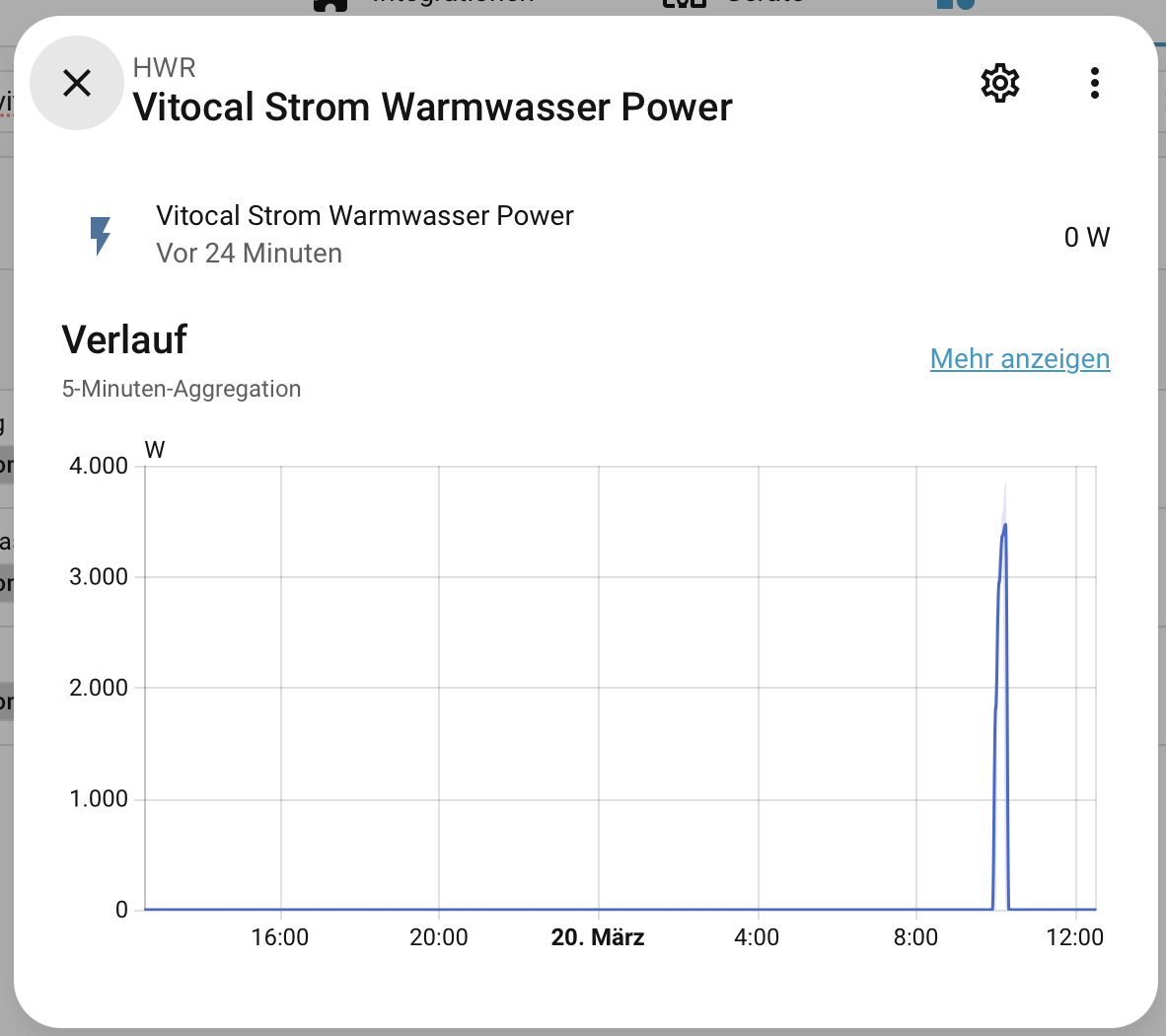

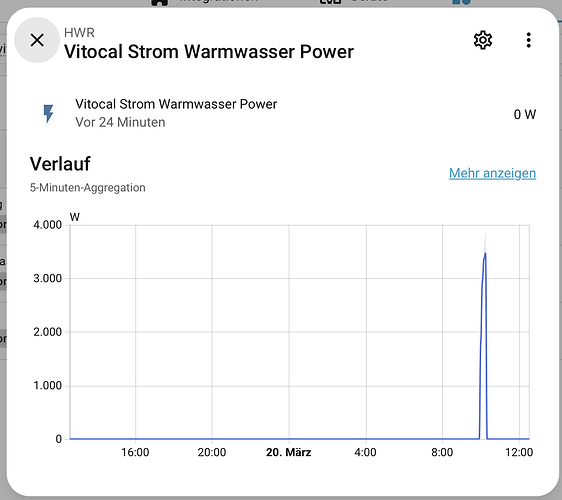

Hier Warmwasser:
sensor.vitocal_strom_warmwasser_power
Die Werte sind jeweils ungleich 0 wenn die WP arbeitet. Wenn Heizung arbeitet, dann ist der erste Wert > 0 und der 2.Wert = 0.
Bei Warmwasser ist der erste Wert = 0 und der zweite > 0

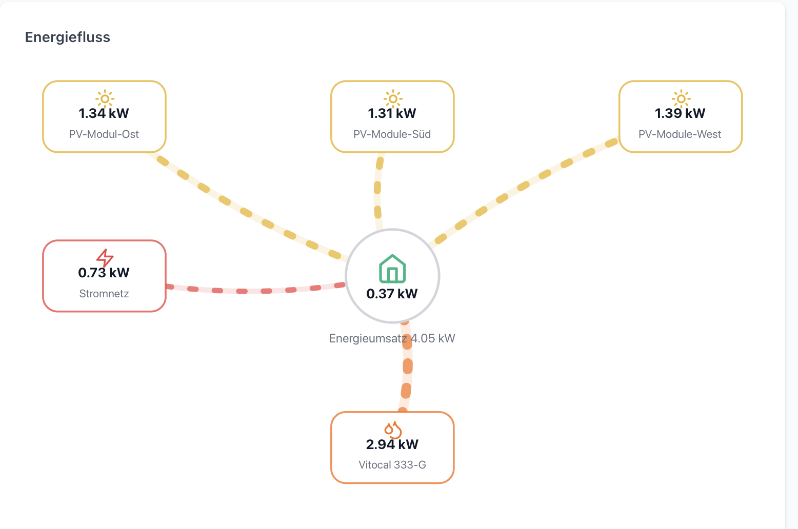

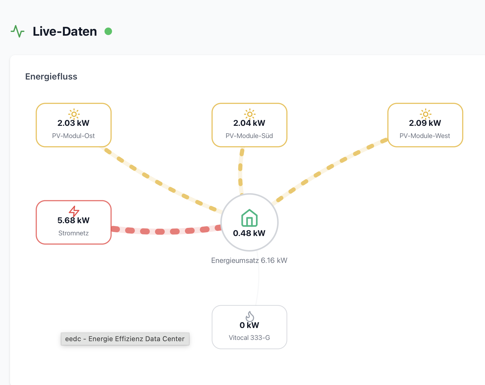

Aktuell sieht es so aus:
Ja, genau, entweder sind beide 0 oder einer ist 0. Je nachdem welcher > 0 ist, sollte sich das Symbol ändern. Das beide > 0 sind kann nicht vorkommen, anderenfalls würde wieder die allgemein gültige Flamme angezeigt
Vielen Dank,
Gernot

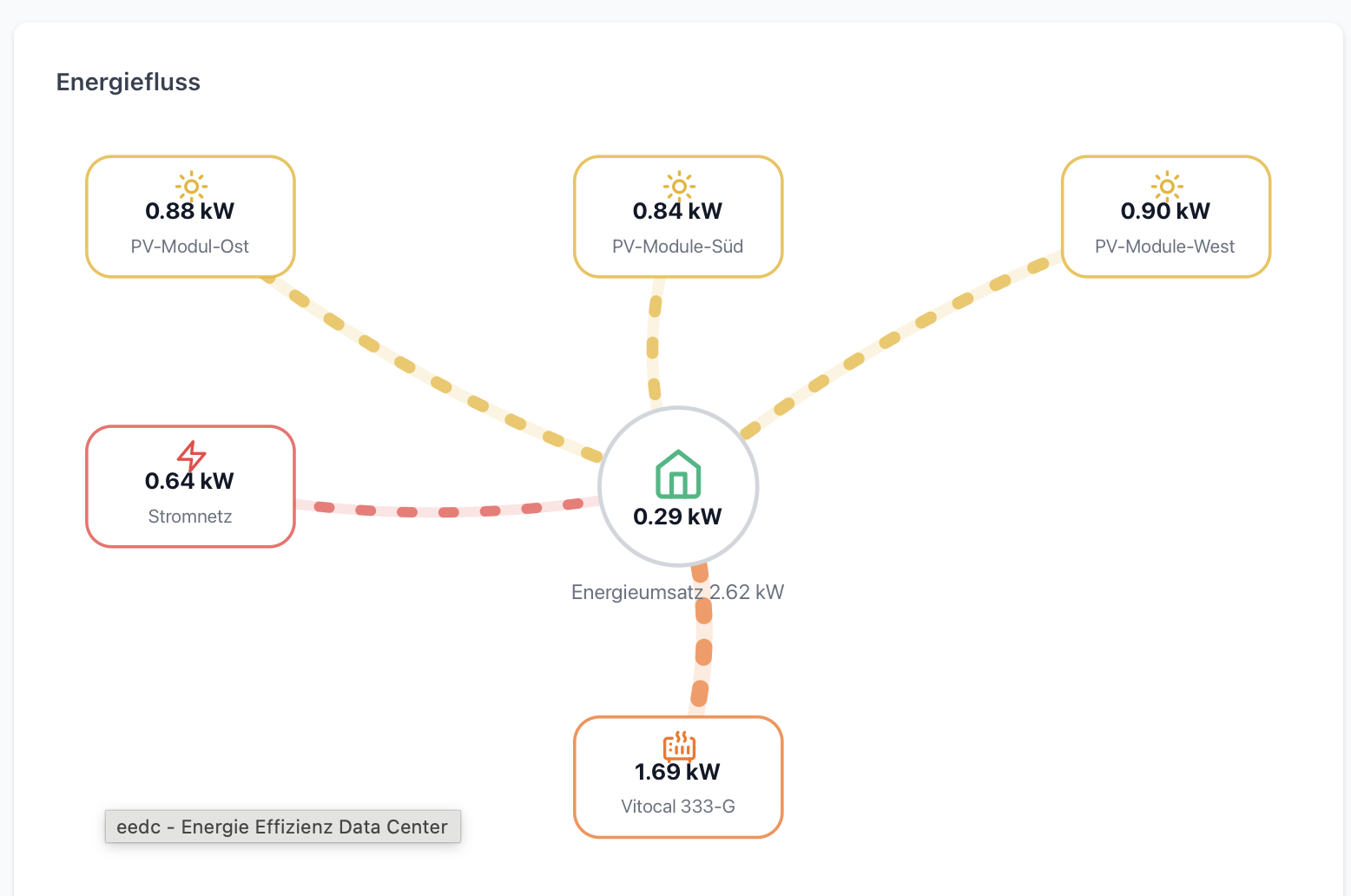

Heute erscheint das richtige Icon im Heizmodus. Bei mir läuft aktuell die Version 3.3.1
Super, vielen Dank!
Martin
Und nun der Warmwasser-Modus:

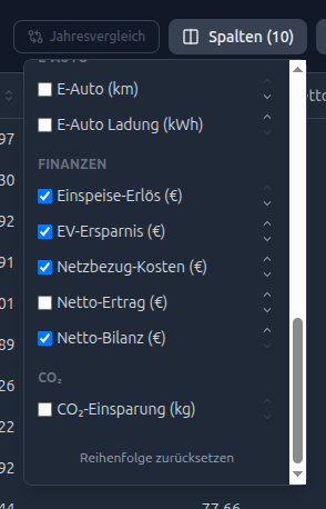

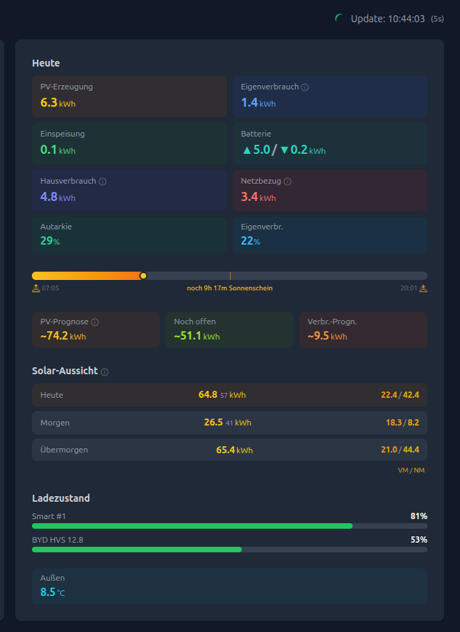

Ich würde mir wünschen das man in Auswertung / Tabelle, die Spalten Reihenfolge ändern kann. Ein Widget oder Laufbalken, wie lange die Sonne noch scheint, in der Life Ansicht wäre auch nicht schlecht.
Danke für die gute Arbeit, weiter so.
Hallo Jochen,
freut mich zu lesen, dass dir die App gefällt.
Ich habe deine beiden Wünschen als Feature Request issue in github angelegt und bereits abgearbeitet:
  • v3.8.9 released
  • #88 kommentiert und geschlossen
  • #89 kommentiert und geschlossen
