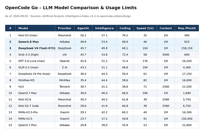

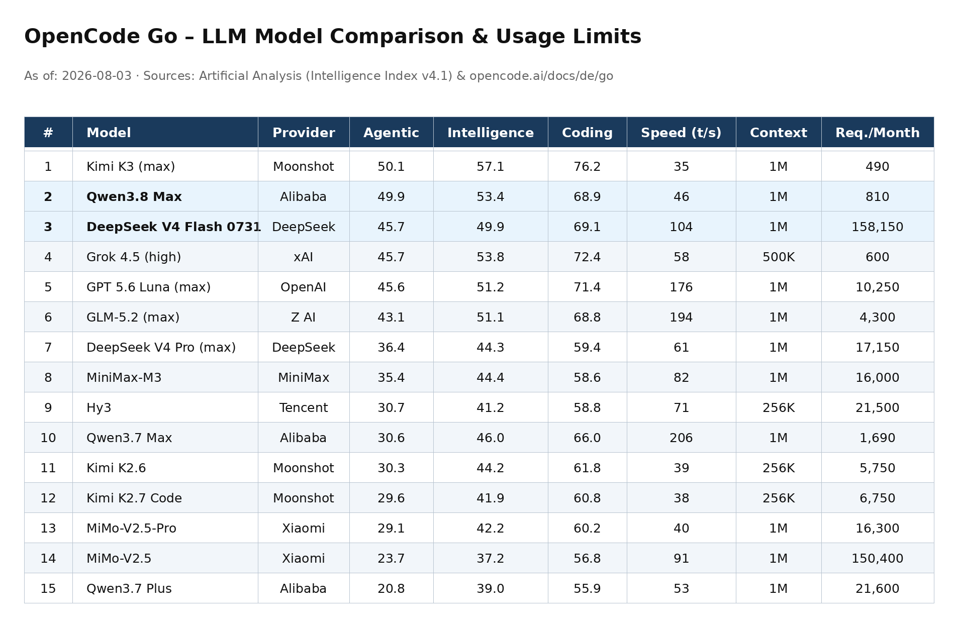

Das wundert mich nicht. Big Pickle ist kein eigenständiges Modell, sondern nur ein Alias auf ein anderes Free Modell. In letzter Zeit steckt immer Deepseek V4 Flash 0731 Free dahinter. Das ist sehr leistungsfähig bei einem sehr geringen Token-Preis. Und durch das Update letzte Woche noch deutlich besser geworden.
Ich nutze es im Hermes Agent und Opencode Desktop in Verbindung mit meinem Opencode Go Abo. Es liegt auf Platz 3 in meiner Vergleichstabelle. Dort habe ich die Benchmark-Ergebnisse von Artificial Analysis und die monatliche Usage, die man für das 10$ Abo bekommt, aufgeführt. Aktuell sind es 158k Requests pro Monat. Das ist mehr als genug. Allerdings hat Deepseek heute leider eine Preiserhöhung angekündigt. Mal abwarten, wie hoch sie ausfällt und ob es die Free Version noch weiter geben wird.
6 „Gefällt mir“
Dann hast du anscheinend noch nicht Alexa+ ausprobiert :wink: Das ist ein echter Gamechanger. Vorallem bei der Smarthome Steuerung. Statt den vorgegebenen Intents wird jetzt ein LLM verwendet. Somit funktioniert das, was du oben beschrieben hast, jetzt auch auf allen meinen Echo Geräten. Die Unterhaltungen sind jetzt viel natürlicher und kontextbezogen. Wie man es halt von anderen KI Chatbots, wie z.B. ChatGPT, kennt. Aktuelle Ereignisse sind logischerweise jetzt auch problemlos abfragbar.
Gute Info, Danke! Tabelle gleich mal abgespeichert :star_struck:
