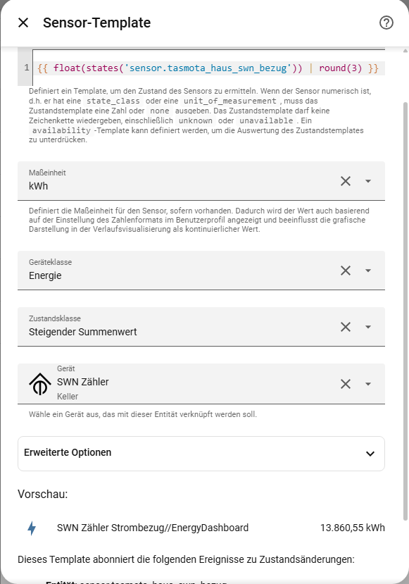

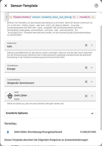

Ich habe jetzt Templatehelfer angelegt um die Werte in das Energy Dashboard zu bekommen.
Die Werte der Helfer sind gleich den Sensor werten.

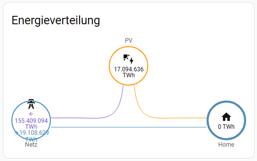

Allerdings bekomme ich dann im Energy Dashboard riesen Werte angezeigt.
17.094.636 TWh bei der PV Anlage oder 155.409.94 TWh bei der Einspeisung.

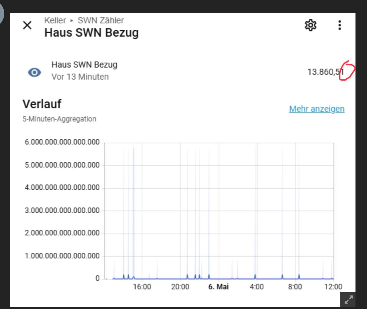

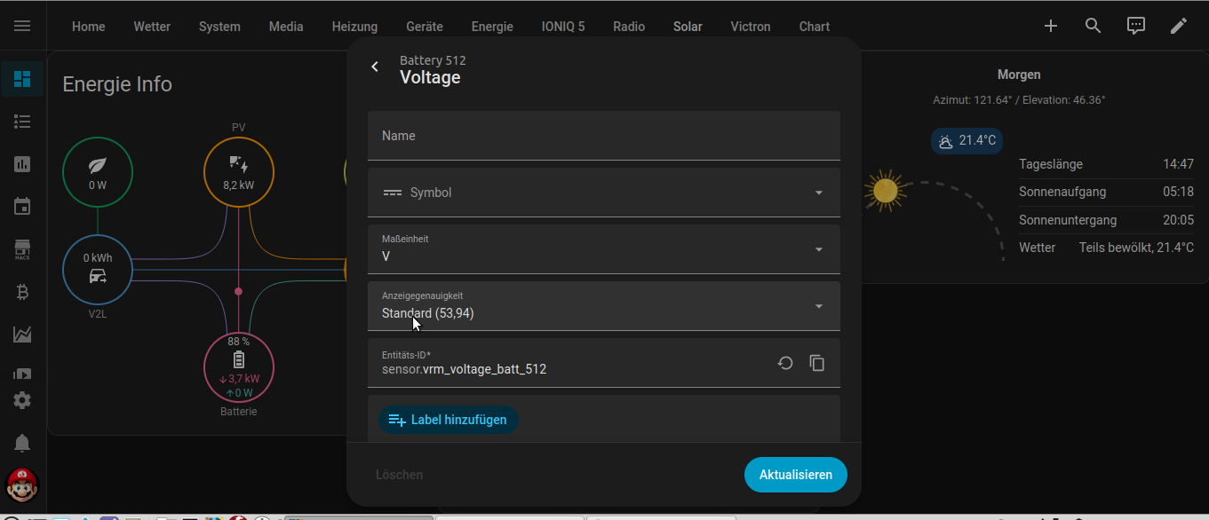

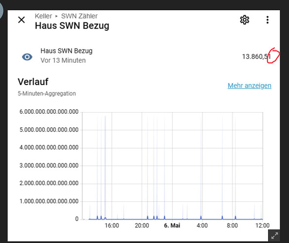

Klick den Wert an und gehe oben rechts auf das Zahnrad dann auf Anzeigegenauigkeit! Da kannst du einstellen wie viel Stellen es sein sollen nach dem Komma
Das geht aber nur bei der Power-Flow-Card Plus, das von @Michael905 sieht nach HA-Energiedashboard aus.
Siebzehnmillionen Terrawattstunden bleiben, mit oder ohne Kommastelle, zu viel.

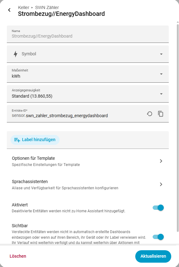

Wenn ich die Entiäten die ich im Energie Dashboard verwende anklicke dann kann ich dort die Anzeigegenauigkeit einstellen mit der Einstellung werde sie auch dann im Energie Dashboard angezeigt oder auch überall anders wo ich die verwende!
Da wird bei der Entiäten die falsche Masseinheit sein TWh statt kWh
Oder Wattstunden, das Problem zieht sich aber durch alle Energieflüsse, da muss dann schon an mehreren Stellen etwas schief gelaufen sein.
@Michael905 wie sehen denn die Rohrwerte aus? Also Einstellungen → Geräte & Dienste → Entitäten → Entitäten Name?
Ah… so meintest du das, also erst die Entitäten raussuchen, und dann Anklicken, da habe ich das falsch verstanden, ich habe das mehr so verstanden:
„Klick den Wert an und gehe oben rechts auf das Zahnrad dann auf Anzeigegenauigkeit!“
Zum mal der Hintergrund deines Screenshots nicht auf den Bereich „Geräte & Dienste“ schließen lässt… aber Mia Culpa :slight_smile:

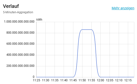

Ich glaube mein Problem könnte darin liegen das ich öfters Ausreißer in den Werten habe.

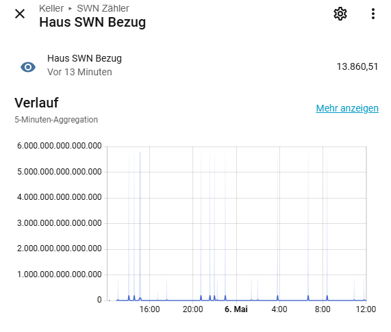

Im oberen Verlauf steht keine Einheit
und warum Ausreißer? Ist das ein direkter Wert von einem Lesekopf oder der Helfer?
Lesekopf gibt immer den aktuellen Zählerstand, oder beim neu starten kurz eine 0, dann passt der Wert natürlich nicht
Abhilfe: Tasmota Leseköpfe ohne Fehler im Energie-Dashboard oder Diagramme
Zeige mal bitte auch den Helfer (Konfig)

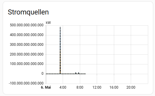

Ausreißer weil die Werte immer wieder viel viel viel zu Hoch angezeigt werden.
Die Werte kommen wohl so direkt aus Tasmota.
Ich werde morgen mal die Console vom Lesekopf mit laufen lassen damit man genau sehen kann wann die Werte am Lesekopf hoch springen.
Die Helfer sind Teplate Helfer die Wie folgt aussehen.
Ich fürchte fast das ich beim Leskopf anfangen muss.

Am besten also das Problem an der Quelle (hier also Tasmota/Hitchi im SML Script) lösen.
Der hat keine Einheit => damit natürlich auch keine Langzeitdaten
