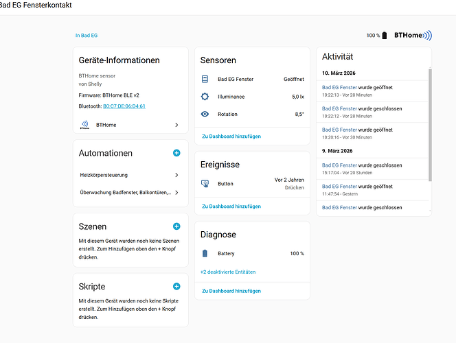

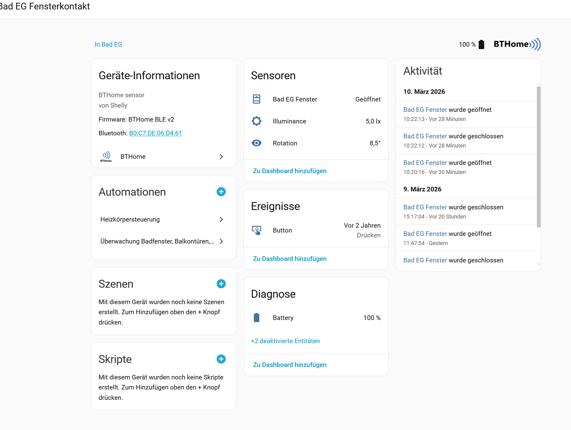

Der ganz normale Fenster/Tür Sensor von Shelly übermittelt bei (Magnet Da/Weg) den Winkel und die Helligkeit. Aber eben nur dann.
Shelly-BLU-Door-Window

Mit dem Shelly sieht es dann z.B. so aus: Fenster ist gekippt.

Der zeigt das durch die Rotation an? In dem Fall 8,5° oder wie soll ich das verstehen!
Genau so isses. Wenn Kontakt geöffnet und Rotation > 0 dann ist das Fenster gekippt. Wenn Kontakt geöffnet und Rotation = 0 dann ist das Fenster “schwenkmäßig” geöffnet.
