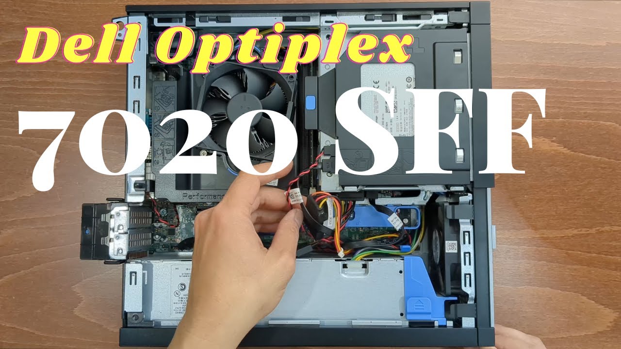

Sonst wenn es was Gebrauchtes sein kann, sind die HP EliteDesk SFF immer sehr gefragt und kosten so um die 100,- aufwärts. Dann hast du euch was kleines aber Platz für zusätzlich HDD’ s oder SSD. So was habe ich auch lange laufen gehabt.
Ich hätte noch einen dell optiplex 7020 sff abzugeben. :grinning_face_with_smiling_eyes:
Sind alle in der selben Bauart und Ausstattung HP, Dell und Lenovo! :smiley:
Klingt auch interessant… wie viele Festplatten könnte ich anschließen?
Also, viel Platz hast du auch in diesem Gehäuse nicht. Wenn überhaupt bekommste vom Platz her 2 Platten verbaut.
In den ich gehabt habe, sind 3 SATA Anschlüsse gewesen und dazu habe ich 3 SSD verwendet. 1x OS und 2x Daten. Statt dem Slim Laufwerk einen SSD , da habe ich einen Adapter dazu verwenden und bei dem 3,5 HDD Schacht gehen auch zwei SSD rein übereinander mit einem Adapter.
