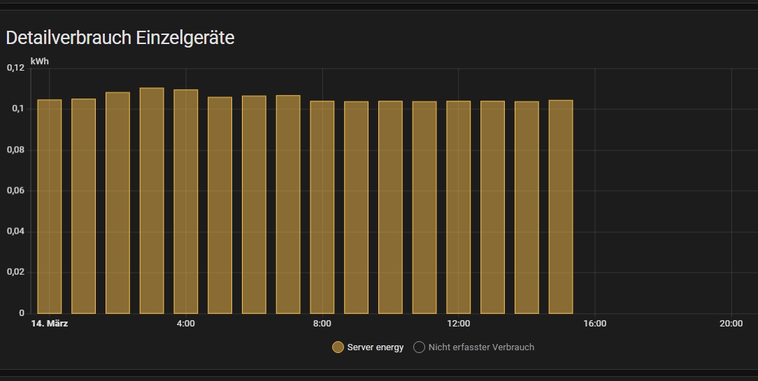

Mein System hat eine von ca. 1200W da ist der
verbrauch in etwa bei 90-125 W bei 30% last.
Das ist der verbrauch von den Lan Switch 2Thin Client und
Dell Precision 5820 Workstation mit einen Netzteil 1000w Nennleistung.
Auf die drei Geräte lauft so einiges
Aus den Energie Dashboard
mit einen Shelly PM mini
Die Last ist wenn der CPU auf 30% geht und das nicht ganze zeit.

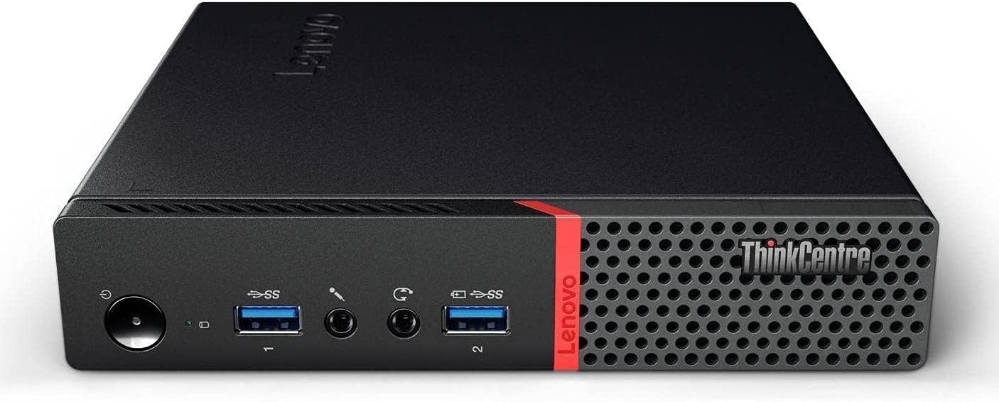

Ich habe so einen mit einem i5 6500T mit 32GB RAM und mehrere SSD und HDD verbaut und da bin ich bei einem Verbrauch von ca. 20W. OS ist Proxmox mit 12 LXC Container und 3 VM die drauf laufen.
