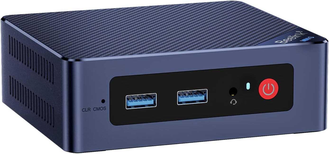

1. Möglichkeit - MiniPC:
Ein „gewöhnlicher“ Mini-PC wie zum Beispiel der Beelink S12 (Pro) mit einem N-100 Prozessor. Oder ein ThinkCentre, …
https://www.amazon.de/Beelink-Lake-N100-Prozessor-MINI-S12-Computer/dp/B0BWLV6CK4/ref=sr_1_6

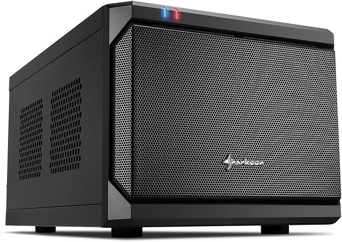

2. Möglichkeit - Selbstbau ?
Einen eigenen kleinen PC bauen in diesem oder einen ähnlichem Gehäuse:
https://www.amazon.de/Sharkoon-One-PC-Gehäuse-Mini-ITX-interne/dp/B00TL8VN5I
Dann entweder ebenfalls mit einem N100-CPU & Mainboard oder mit etwas besserem.

Ich würde mich für einen fertigen Mini-PC entscheiden. So gerne ich an PCs herumschraube, aber HA soll auf kompakter Hardware laufen. Ich will das im Schrank oder Serverrack zu stehen haben, aber nicht als Stand-Alone-Gerät in irgend einer Ecke. Zudem sind die Mini-PCs heute so kompakt, dass wird mit Eigenbau echt schwer. „Meine Meinung“
Ich habe noch so ein Lenovo Think-Centre M720q herumliegen, den werde ich bestimmt mal irgendwann einsetzen. Entscheidend ist für mich die verbrauchte Leistung. Das Teil läuft 24/7 und sollte daher so wenig wie möglich verbrauchen. Ein Update der Hardware macht meiner Meinung nach nur Sinn, wenn man auch wirklich mehr Leistung in Form von Rechenpower benötigt.

Ich setze auf einen Eigenbau mit dem von dir verlinkten Gehäuse. Als Mainboard verwende ich das ASRock J5040-ITX. Besonders für deine geplante Nutzung als NAS-System bietet es einige Vorteile, da es reichlich Platz für zusätzliche Festplatten ermöglicht.
In meinem System sind derzeit fünf Festplatten verbaut.
1x für frigate, 1x nextcloud, 1x nur für Backups.
Die anderen beiden sind fürs System.
So hat man alles unter einer Haube und ausreichend Leistung.

Dein Setup ist sehr spannend! ICh hatte mir das tatsächlich ähnlich vorgestellt!! Das Mainboard hatte ich nämlich tatsächlich auch schon im Auge :slight_smile: Ich nehme an, du nutzt ein ähnliches Gehäuse, wie oben verlinkt?
Das ASRock J5040-ITX Board das @FelixFr dir vorgeschlagen hat. wäre auf jeden Fall für dein Vorhaben eine gute alternative im Zusammenspiel mit dm Gehäuse. Da hast du dann Platz für deinen HDD’s und auch die nötigen SATA Anschlüsse am Board. Die ASRock J5040-ITX sind sehr Stromsparend mit ausreichend Leistung für deinen Proxmox. Habe die Vorgängermodelle davon einige Jahre als Proxmox Server laufen gehabt.
Solch ein System kannst du von der Stromaufnahme meiner Meinung nach nicht mit einem Raspberry vergleichen. Da die verbauten Festplatten ja schon etwas mehr am Strom saugen.
Verbaut sind 2.5/3.5 SATA Platten.
