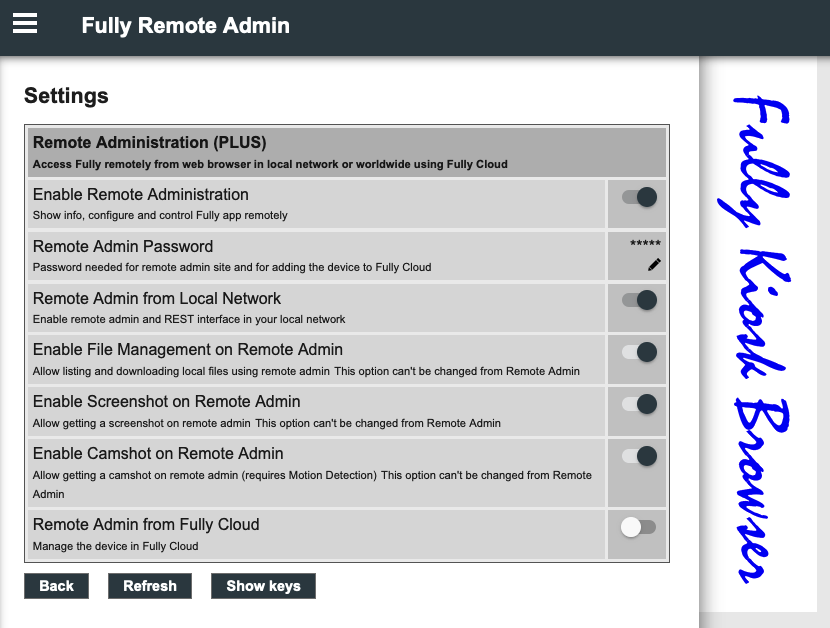

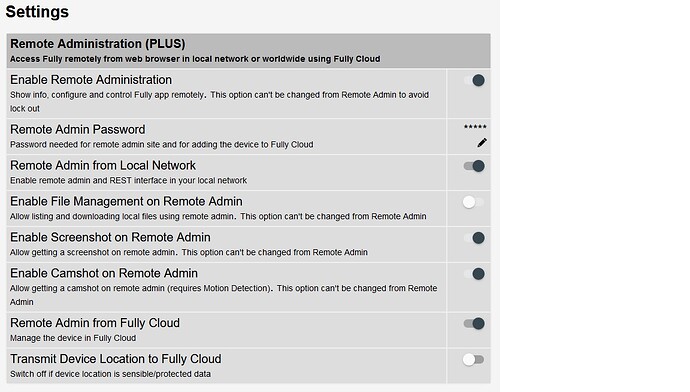

Was mir aufgefallen ist zwischen den Einstellungsbildern ist, dass ich den obersten Punkt „Enable Remate Administration“ nicht verändern kann. Bei dir kann man den Regler anscheinend verändern.

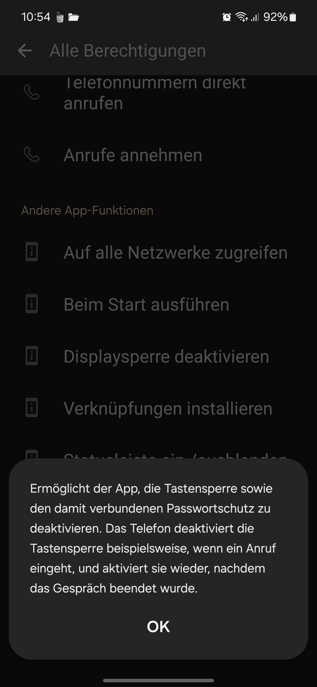

Ich meinte eigentlich eher die android System-Einstellungen. Unter Apps kann man doch die Berechtigungen für die App setzen. Da dann oben rechts auf die drei Punkte klicken, alle Berechtigungen anzeigen. Da ist auch die Displaysperre hinterlegt. Vielleicht hilft das.

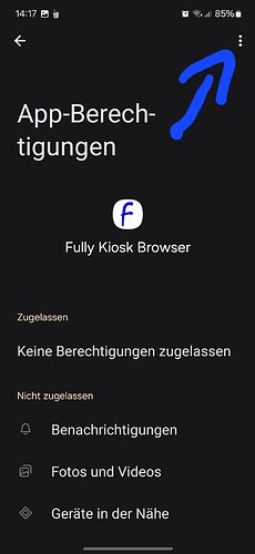

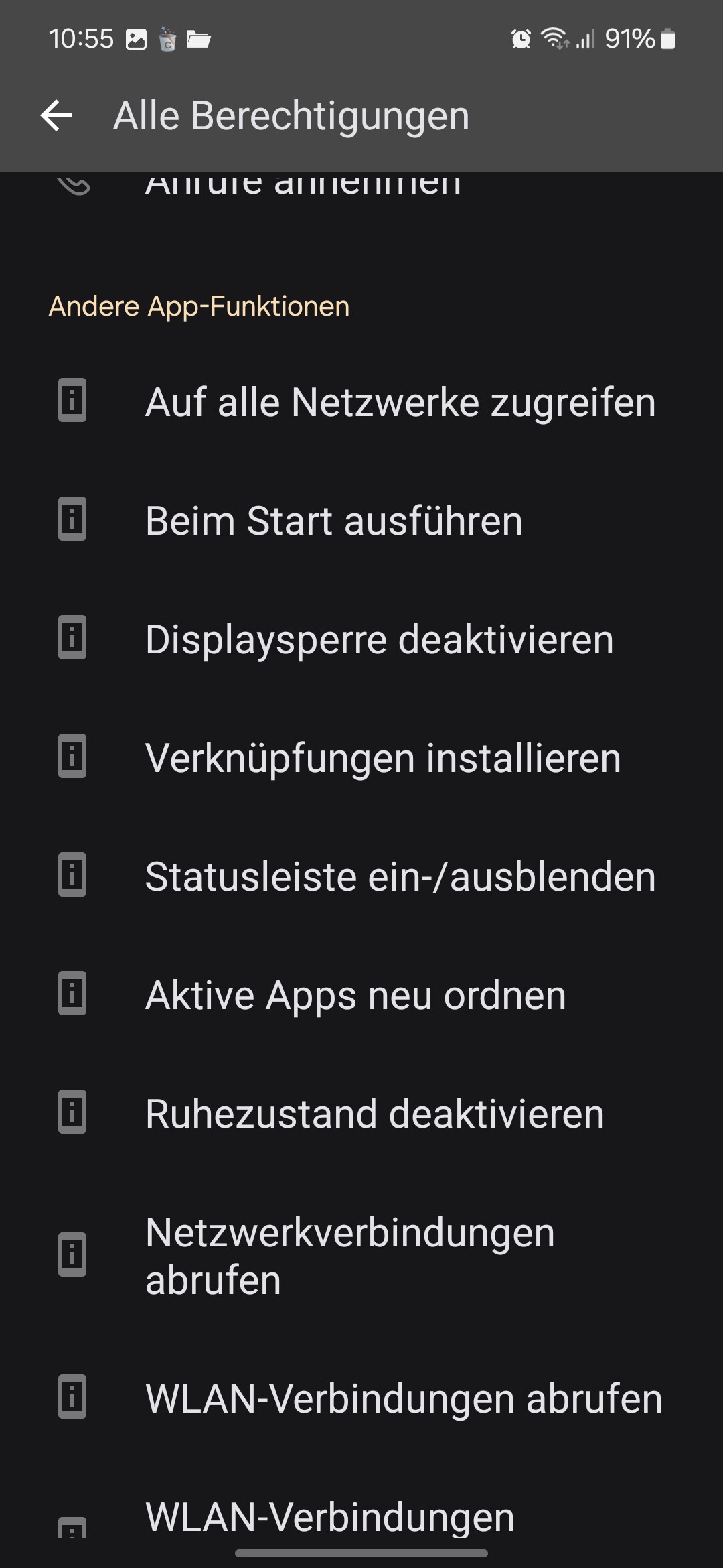

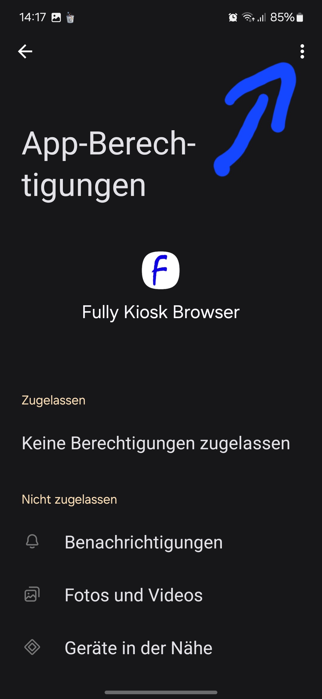

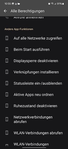

Habe ich dir dich doch eigentlich schon gezeigt. Gehe bitte zu Einstellungen > Apps > Fully Kiosk > App Berechtigungen > dann oben rechts auf die drei Punkte klicken und du gelangst in das Menü Alle Berechtigungen. Dort dann nach unten scrollen und schauen was bei Displaysperre für ein Zeichen vorne ist. Wenn es aussieht wie bei mir, hat Fully nicht die Berechtigung das Display zu sperren oder zu entsperren.
Hier nochmal ein Bild mit den drei Punkten oben rechts.

Außerdem werden bei Aktivierung des Screen Off Timers, des Javascript Interfaces, des Remote Admins sowie der täglichen Ausschaltung des Gerätes Administrationsrechte für “Bildschirm sperren” angefragt, damit Fully den Bildschirm automatisch ausschalten darf. Auch die Funktion Lock Safe Mode erfordert umfangreiche Administrationsrechte. Die Administrationsrechte müssen entzogen werden, bevor die App deinstalliert werden kann.

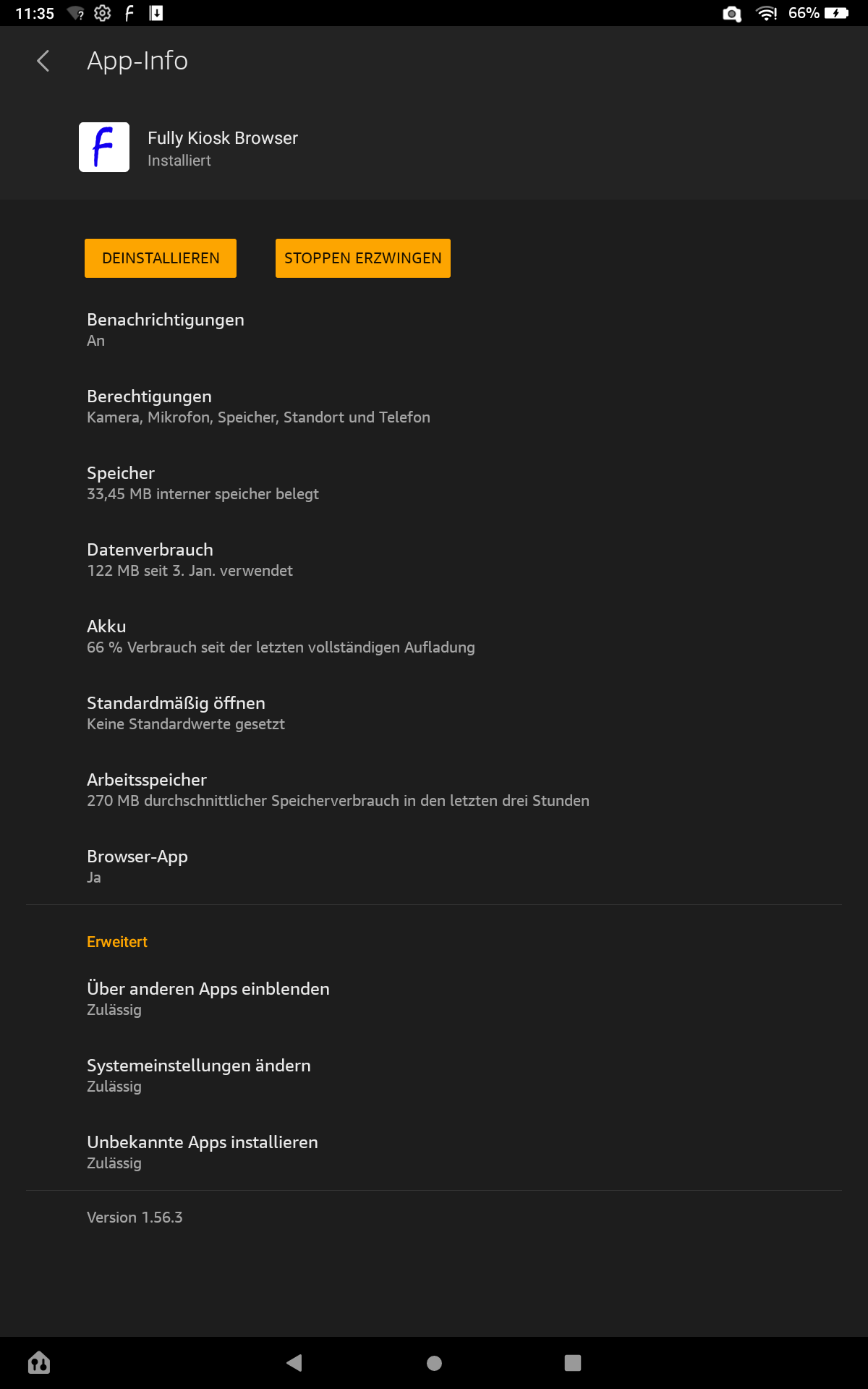

Bei meinem Fire HD 10 gibt es den Weg → Einstellungen > Apps > Fully Kiosk > App Berechtigungen usw. leider nicht. Ich habe selber alle mögliche Möglichkeiten in den Einstellungen durchgeschaut und bin letzt endlich fündig geworden.
Der ins Auge fallende Weg → Einstellungen > Apps und Benachrichtigungen > App-Berechtigungen führt nicht zum Ziel, daher mein Nachfragen.
Über folgenden Weg kommt man zu den entscheindenen Einstellungen → Einstellungen > Apps und Benachrichtigungen > spezieller App-Zugriff > Geräteadministration
Hier kann man dann den Schieber verändern. Und jetzt funktioniert es.
