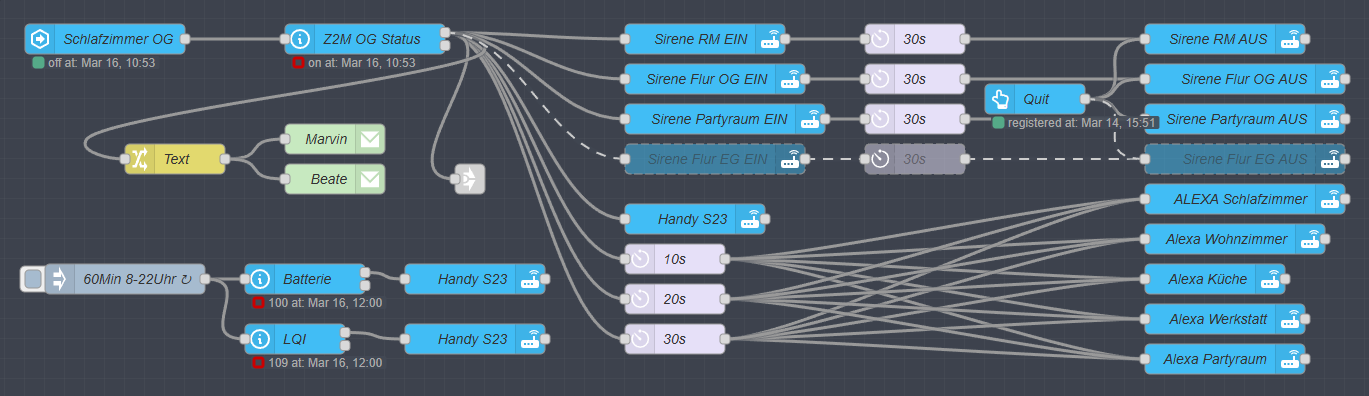

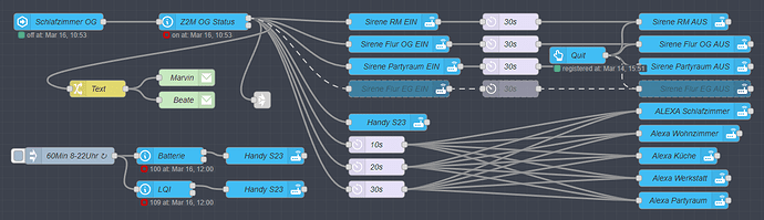

Hier, exemplarisch, einer von 20 Flows in Node-RED
Über den Link-Out-Node werden noch diverse Leuchtmittel angesteuert.
