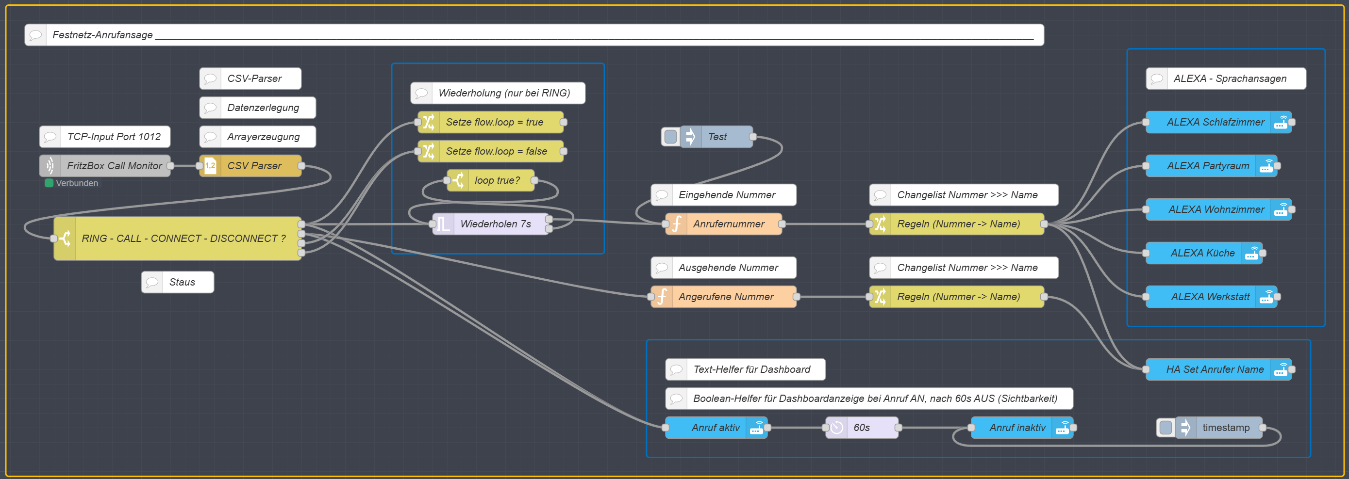

Ich habe nur eine Sache mit dem Call-Monitor der FB gemacht.
  • wenn das Festnetztelefon klingelt, wird mir auf dem Schreibtisch-Dashboard angezeigt, wer bzw. welche unbekannte Nummer anruft.
  • Es erfolgt auch eine Ansage auf den ALEXA-Devices.
  • dann kann ich entscheiden, ob ich den Anruf mit dem Festnetztelefon im Wohnzimmer oder der Handy Fon-App annehmen möchte oder nicht.
  • das habe ich zurzeit in Node-RED projektiert
    • mangels besserem Wissen ist es etwas aufwändig über Change-Listen gelöst.
    • mittlerweile weiß ich, dass es auch eleganter und einfacher geht, aber bei uns wird das Festnetz immer weniger genutzt. Die unerwünschten Anrufe sind gefühlt in der Mehrzahl.
