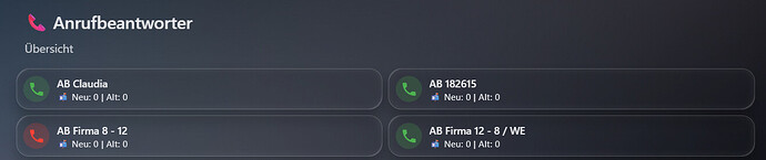

Sie gut aus habe es mir angesehen aber ich habe mehr ABs siehe Bild oben. Vielleicht kann du bis zu 5 AB (Fritzbox unterstützt bis zu 5 AB) erweitern.

Schaut euch die neueste Version an und gebt mir ein Feedback. Nun können bis zu 5 Anrufbeantworter ausgewählt werden.
