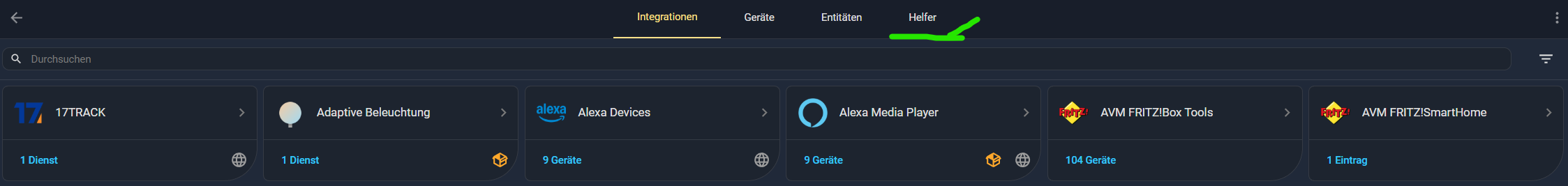

Moin, du kannst über die Einstellungen → Geräte → Helfer einen Schalterhelfer erstellen oder
zweite Möglichkeit wäre, ohne eine Helfer zu erstellen, z.B. eine custom-button-card zu verwenden und dort über die tap_action den virtuellen Schalter zu realisieren.

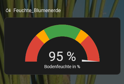

Habe mir diesen Sensor bestellt der mir empfohlen wurde…
Läuft soweit auch denke ich
Max = 0 V = 100% Feuchte
Trocken ca. 3V =0% Feuchte
Kann mir bitte jemand helfen einen Code zuerstellen das ich mir das eben von 0-100% hier anzeigen lassen kann und ich dann meine Automation anlegen kann bitte.

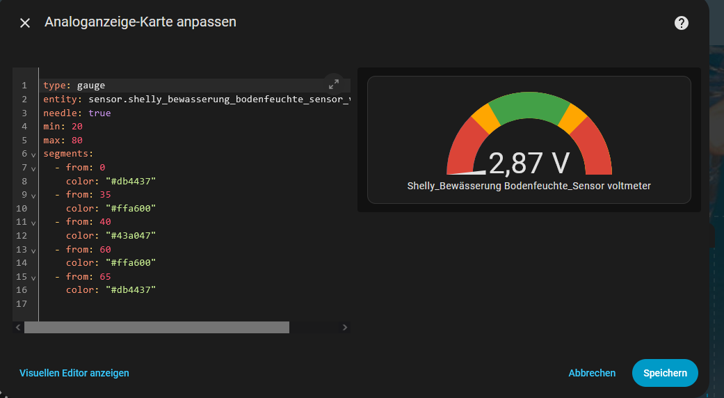

du kannst natürlich die Gauge Karte auch anpassen in deine Volt
min: 0.6
max: 2.4
segments:
  - from: 0
    color: '#db4437'
  - from: 1.05
    color: '#db4437'
  - from: 1.2
    color: '#ffa600'
  - from: 1.8
    color: '#43a047'
  - from: 1.95
    color: '#ffa600'
aber Achtung => sie läuft verkehrt herum
Umrechnung in Prozent wäre schon besser

Ja ich möchte gerne die Gauge in Prozent anzeigen lassen…mit den Farben das wäre mein Gedanke..
Daher wäre ein Code schön wo das alles richtig angezeit würde dafür bin ich leider zu schwach…leider, daher hoffe ich auf eure Hilfe…

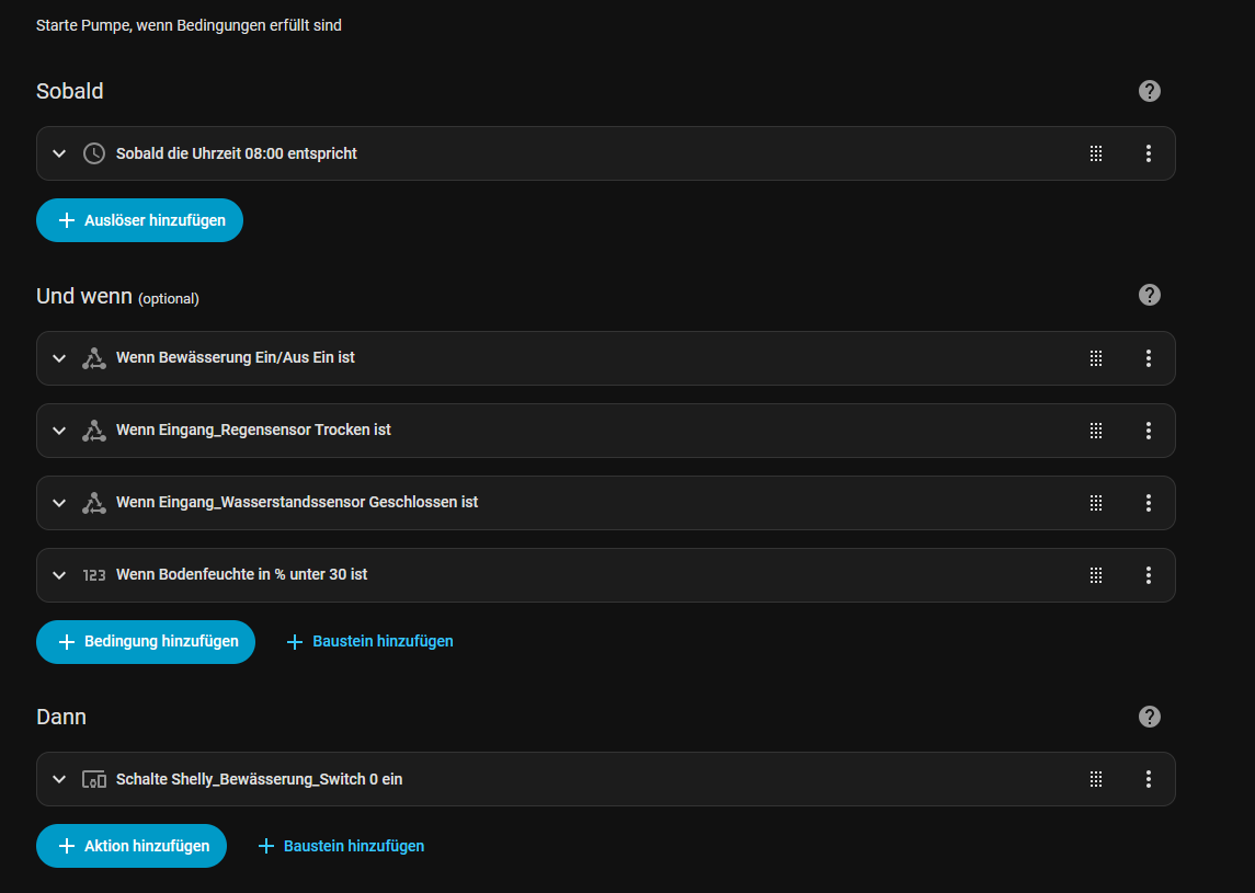

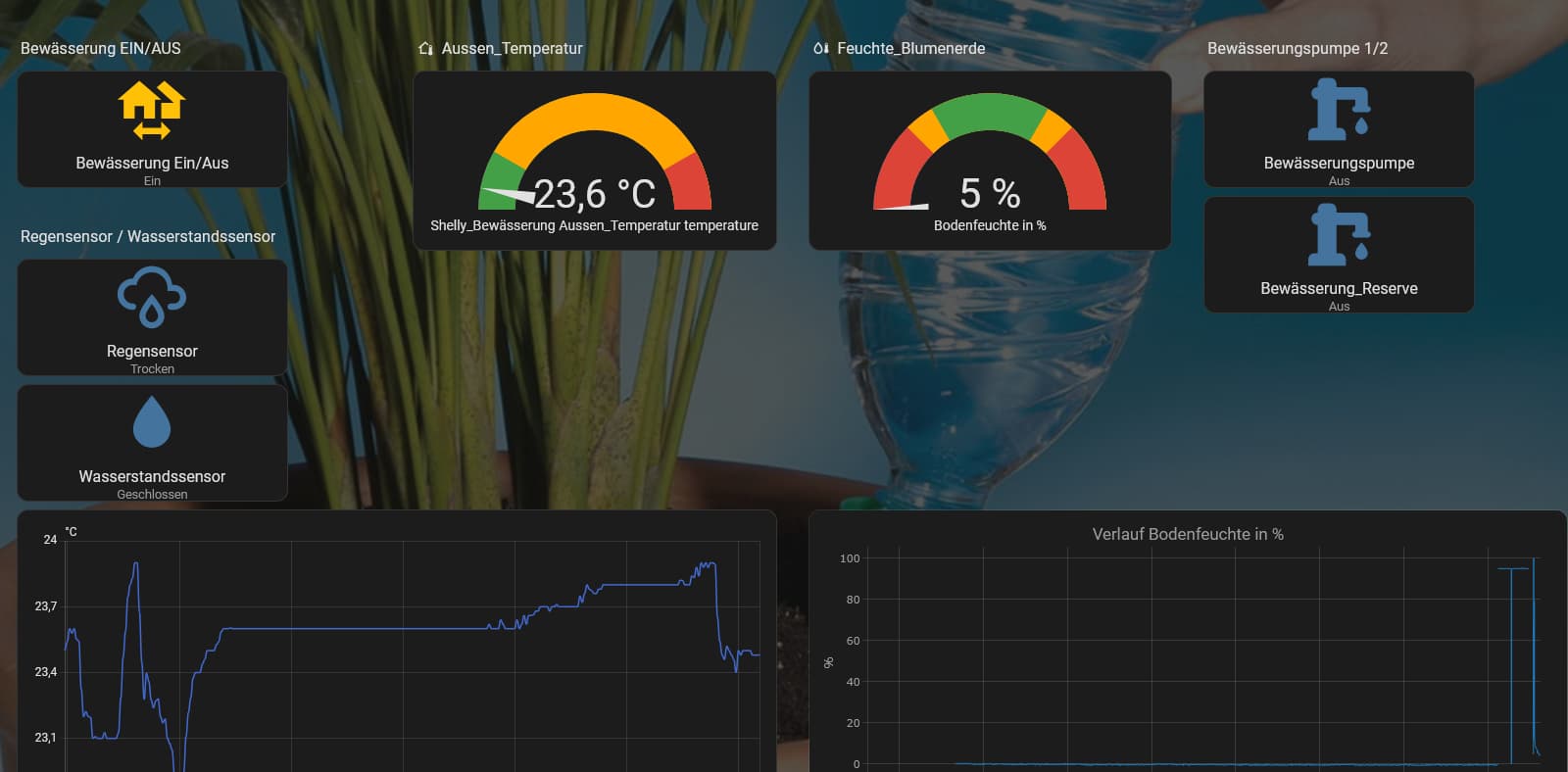

Die Automation habe ich soweit umgesetzt Bilder folgen…
Eine Automation Bewässerung Start / Bewässerung Stopp
Schalter für EIN/AUS fehlt noch..
Testen in Echt konnte ich es noch nicht zwecks den Feuchte Sensor daher nochmals meine Frage ob das möglich ist wie beschrieben!

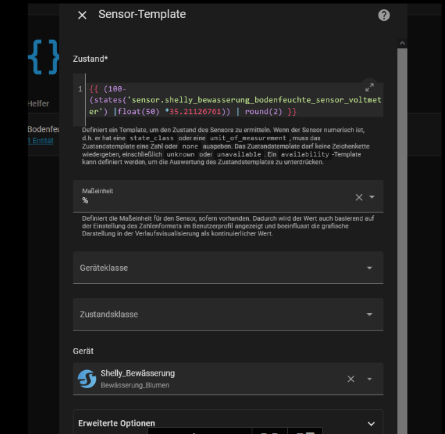

Ich müsste dann noch zuerst den Feuchte Sensor umstellen auf Spannungsmessung am Shelly auf Rat…Die Tests mit Wasserglas waren dann viele besser.
Ich habe dann über einen Helfer probiert mir den Sensor in % anzeigen zulassen…siehe Bild aber es steht immer 0%
Muss ich nachher nochmals schauen vielleicht stimmt der Name (Entität) nicht!
Schön wäre eben dann das mir die 0V=100% Feuchte und 3V=0% Feuchte
Danke euch

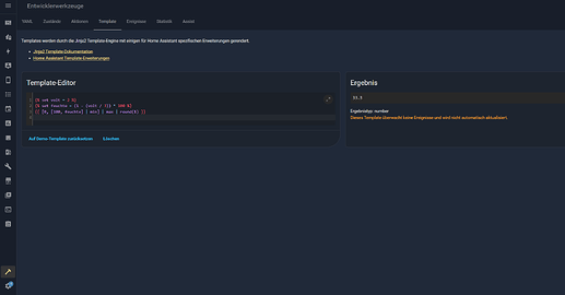

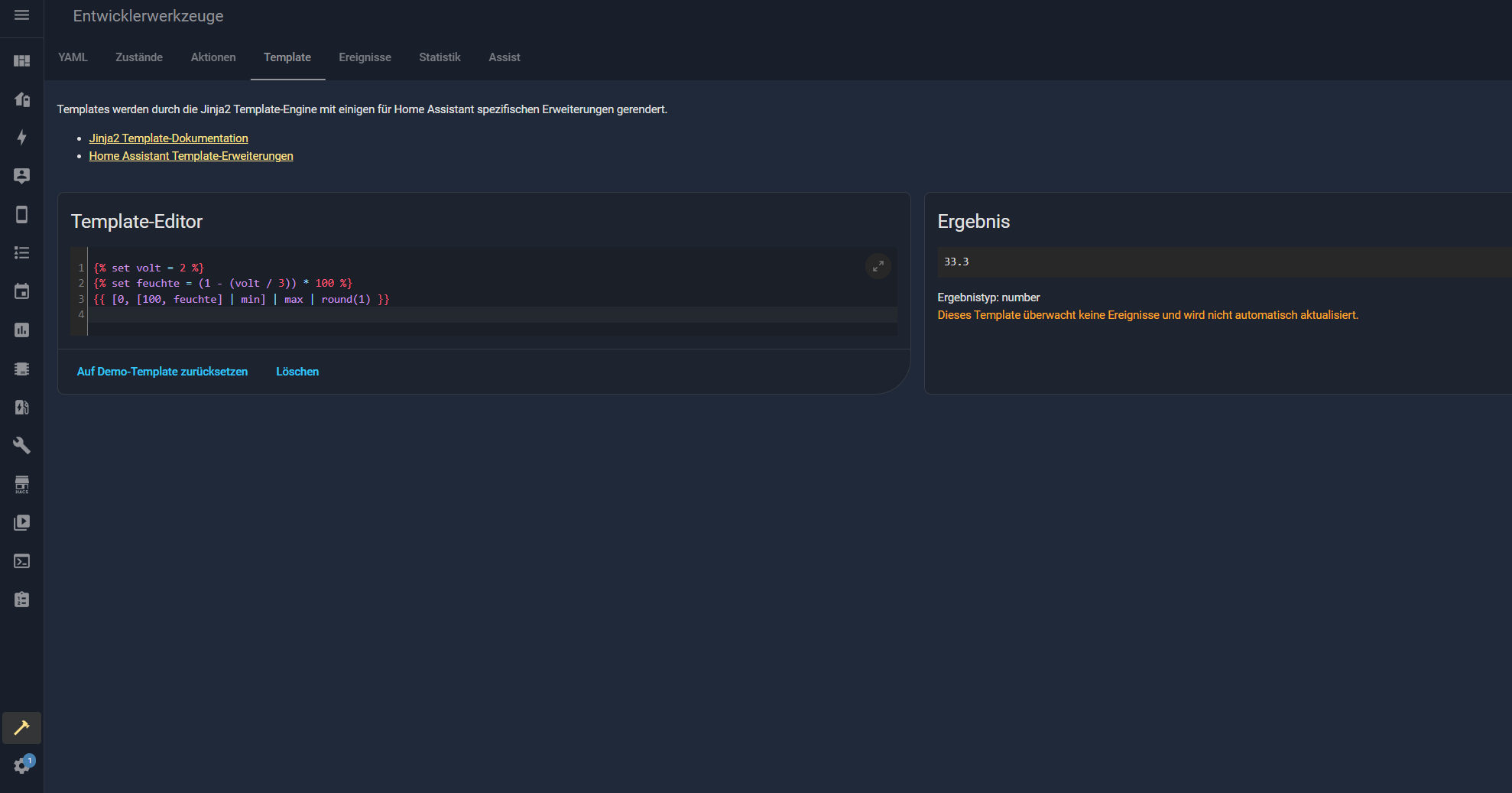

Versuche mal das hier in dein Template Sensor zu übernehmen. Entität musst du noch anpassen. Dann sollte die Feuchtigkeit in Prozent umgerechnet werden. Unten habe ich noch eine Zeile für min/max Werte geschrieben, die muss nicht zwingend sein, aber so stellt man sicher, dass keine Werte unter 0% oder über 100% verwendet werden.
{% set volt = states('sensor.bewasserung_volt') | float(0) %}
{% set feuchte = (volt / 3) * 100 %}
{{ [0, [100, feuchte] | min] | max | round(1) }}
EDIT: Du kannst solche Templates auch immer vorab in den Entwickler-Tools testen, bevor du dir den Sensor anlegst.
Habe hier jetzt mal eine feste Zahl statt dem Sensor in der ersten Zeile hinterlegt.

Habe es soweit hinbekommen.
Danke dir dafür
Nur ist die Richtung verkehrt!
3V=0% und 0V=100% kann man das irgendwie umdrehen?
Du hast eine fertige Lösung aus dem anderem Forum bekommen??
er kennt den Sensor und hat auch die Umrechnung
Jetzt beschäftigst du hier alle noch einmal, sorry
Anderes Forum:
{{ (100-(states('sensor.uni_217_adc_dfrobot_sen0308') |float(50) *35.21126761)) | round(2) }}
und im den von @jayjojayson brauchst du nur ein wenig Mathe anwenden
also 100-x => Schwups ist es anders herum
hier:
{% set volt = states('bewasserung_volt') | float(0) %}
{% set feuchte = (100 - (volt / 3) * 100) %}
da oben ein anderer Faktor verwendet wurde, kommen natürlich etwas andere prozentwerte bei raus

Habe soweit alles umgesetzt was ich mir gesagt habt.
Jetzt bin ich gerade dabei die Automation zuerstellen!
Habe mir mal die Start Bedigung erstellt
Ich frage mich nur ob das so schlau ist über die Zeit…
Für jede Eventualität müss ich eine Automation erstellen oder??
