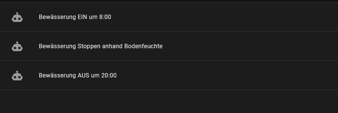

Oder am besten 2 Zeiten eintragen…
Zbs. um 8:00 wenn alle Bedingungen ok sind ein…sofern die Feuchte nicht erreicht.
zbs. nochmals um 19:00 wenn alle Bedingungen ok sind ein…sofern die Feuchte nicht erreicht.
Und dann jeweils aus wenn Feuchte erreicht.
Somit hätte ich schon 4 Automationen…
Ich probier mal soweit alles durch bis ich eine brauchbare Lösung habe!

Dein Weg mit mehreren Automation ist erst einmal nicht verkehrt
Du kannst übrigens auch in einer Automation eine andere aufrufen oder auch deaktivieren
Später wirst du alles in einer Automation haben, mit mehreren Auslösern und ID’s die du weiter in dem Aktionensblock weiter verwenden kannst

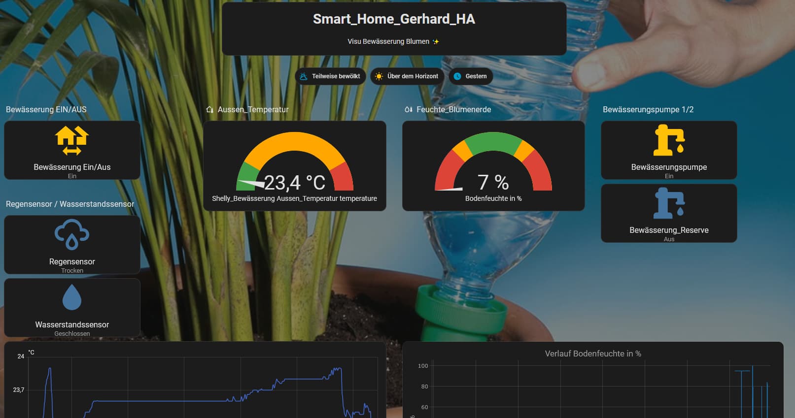

Weiters ist mir meine Visu zu gross siehe Bild kann ich mit dem Charts nicht etwas zusammen rücken ich finde dazu nix.

Wie ich eine kompakte Visu erstellen kann das habe ich noch nicht verstanden bzw. mit den normalen Einstellungen scheint das nicht zu funktionieren kann das sein?

Was hättest Du gerne geändert und wie soll es aussehen
Hier gibt es eine eigene Rubrik in diesem Forum, mal gestöbert dort?
Und dein „neues Thema“ passt dort wahrscheinlich besser rein
Ah Ok
Ich meine alles kleiner kompakter eben…
Schaue dir mal unser Dashboard-Thema an, dort findest du viele Beispiele mit Codevorlagen. Wenn du dann direkte Fragen hast, eröffne ein neues Thema dazu, dass wird hier sonst zu unübersichtlich.

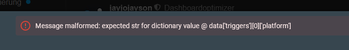

Bekomme aber immer diese Meldung
Habe keine Ahnung warum…Danke euch

Moin, der Fehler verweist darauf, dass triggers statt trigger verwendet wurde. Aber ich habe ja trigger verwendet, also kann es daran nicht wirklich liegen. Habe mir das gerade nochmal angeschaut und denke die id hätte nicht an erster Stelle stehen dürfen.

Leider wieder das selbe
grafik
Kann es sein: Das HA einen String erwartete, hat aber etwas anderes erhalten.
Dann mache mal doch ein triggers aus trigger!
In der UI wird trigger zu triggers gewandelt. Gerade mal getestet.
„Das fügst du dann manuell in der Automatisierung über die drei Punkte oben rechts ein und Anschluss wechselst du wieder in den UI-Modus und speicherst dann ab.“
Ich konnte die Automatisierung so bei mir ohne Fehler speichern.

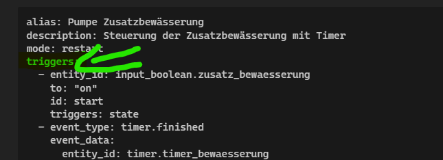

Immer noch das selbe
Ich habe alle Trigger in Triggers geändert.

Nicht alle trigger ändern, nur den ersten unter dem dann alle weiteren aufgeführt sind.
Du musst doch nur die Automatisierung aus meinem Beispiel nehmen, da hatte ich das schon für dich entsprechend geändert.
