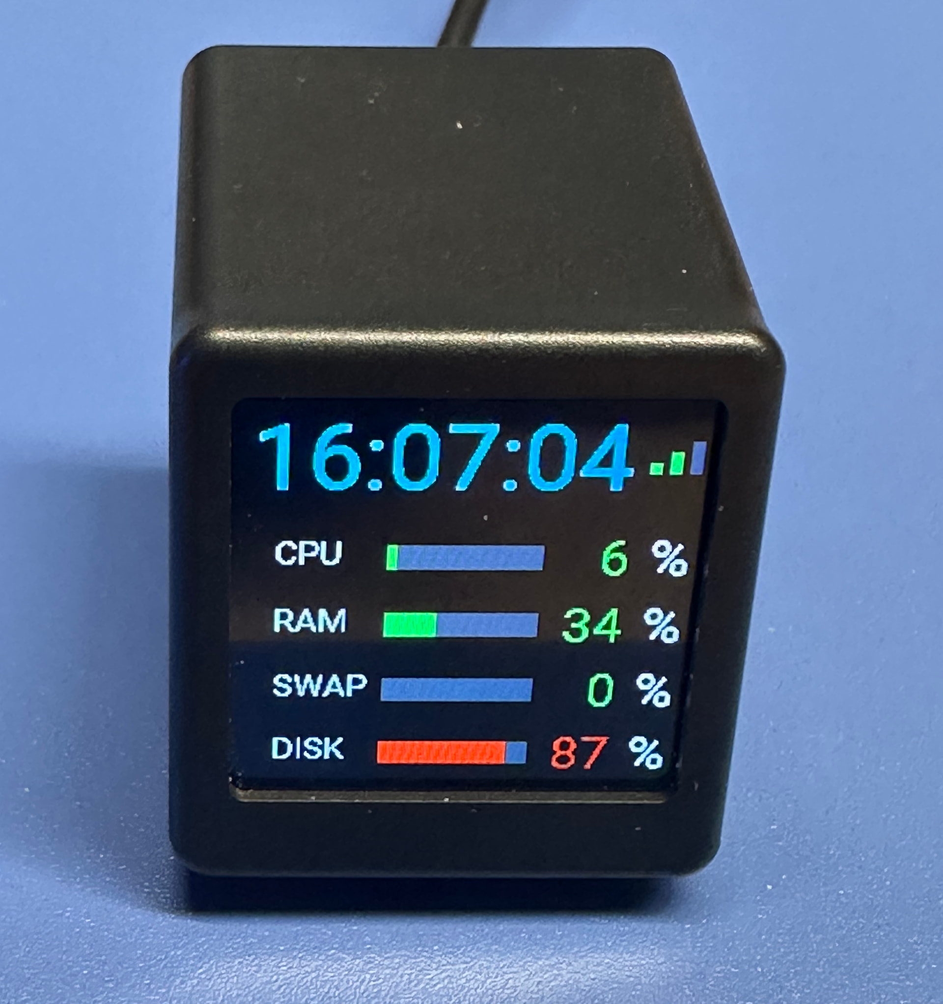

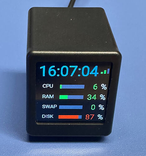

Statusanzeige -Seite 1-

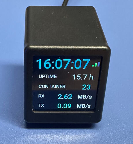

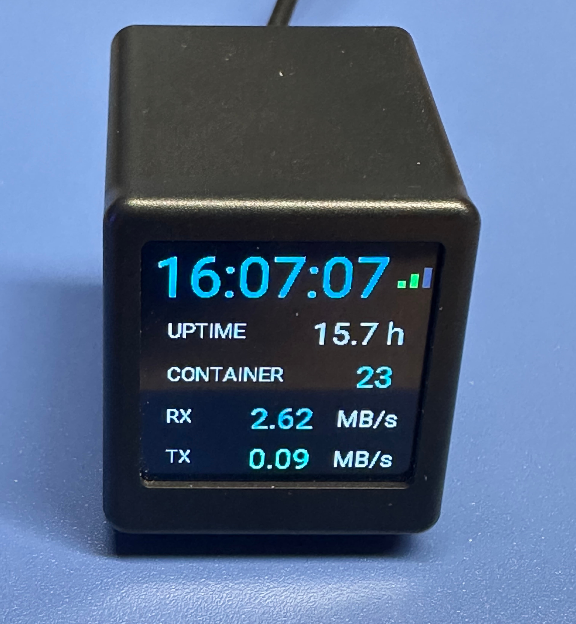

Statusanzeige -Seite 2-

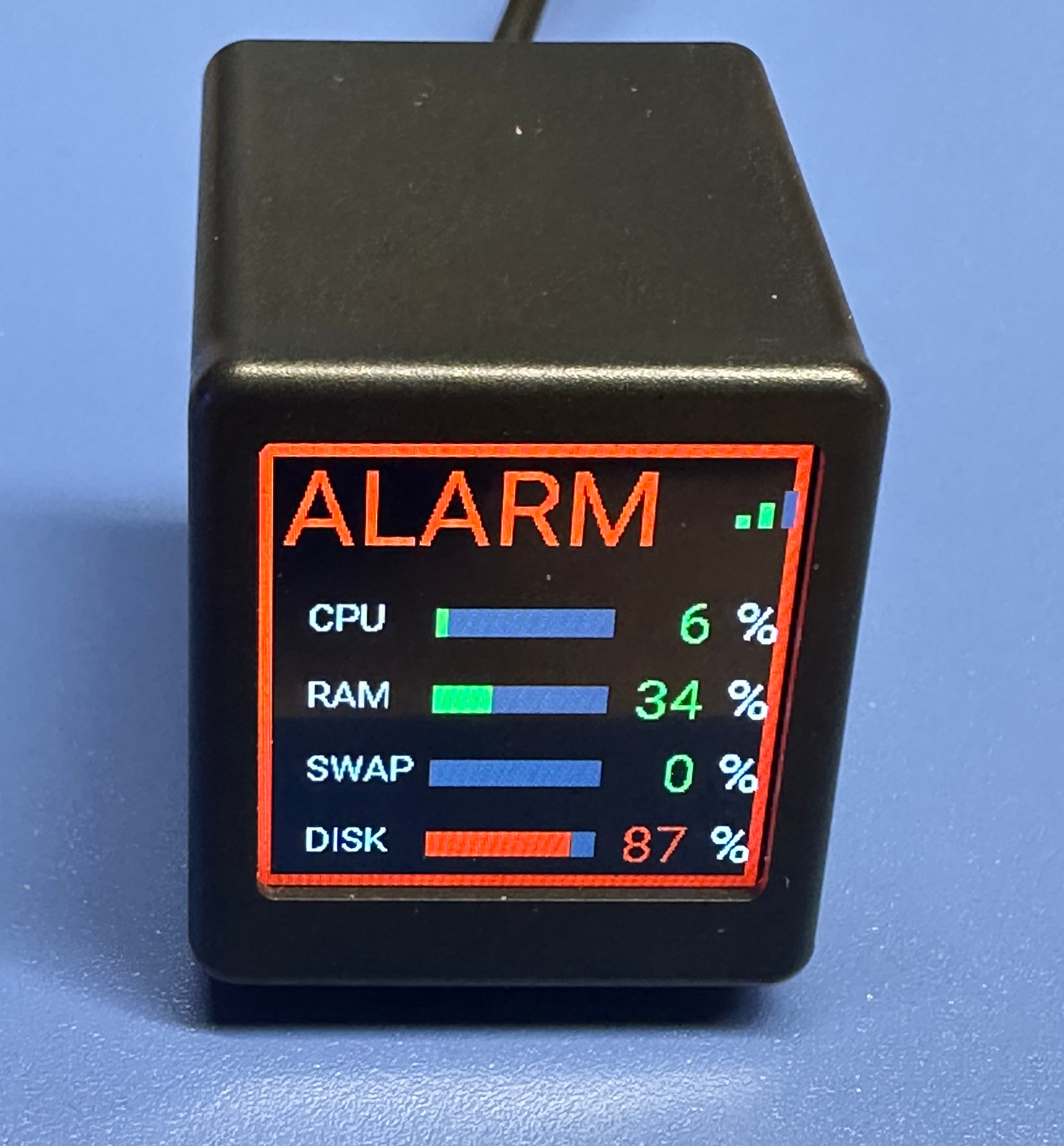

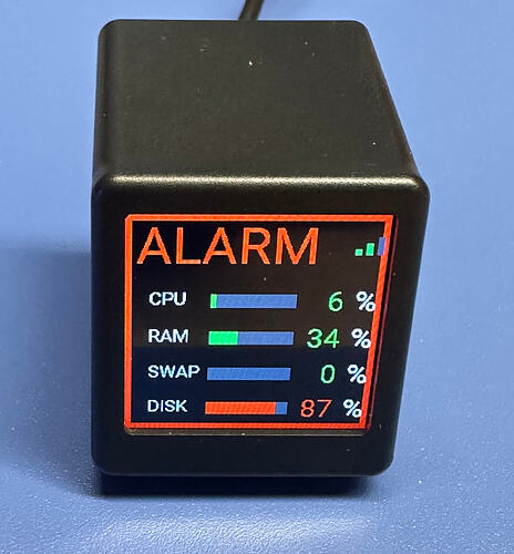

Alarmanzeige

Seite 1 – SystemĂŒbersicht
  • CPU-Auslastung
  • RAM-Auslastung
  • SWAP-Auslastung
  • Festplattennutzung
Seite 2 – Details / Netzwerk
  • Home-Assistant-Uptime
  • Anzahl aktiver Container
  • Netzwerk RX / TX (MB/s)
:police_car_light: Alarmfunktion
Ein Alarm wird automatisch aktiviert, wenn einer der folgenden Grenzwerte ĂŒberschritten wird:
  • CPU > 90 %
  • RAM > 90 %
  • Disk > 90 %
  • CPU-Temperatur > 80 °C
Im Alarmfall:
  • Roter Rahmen um das Display
  • Anzeige „ALARM“ statt Uhrzeit
  • Automatischer Seitenwechsel wird pausiert
:stopwatch: Seitenwechsel
  • Alle 5 Sekunden wird zwischen den Seiten gewechselt
  • Bei aktivem Alarm bleibt die Alarmseite sichtbar

:desktop_computer: Display & Layout
  • Auflösung: 240 × 240 Pixel
  • Farbtiefe: 16 Bit
  • Sehr kompakte und gut lesbare Darstellung
  • Fortschrittsbalken mit farblicher Statusanzeige:
    • :green_circle: GrĂŒn = OK
    • :orange_circle: Orange = Warnung
    • :red_circle: Rot = Kritisch
:three_o_clock: Zeit & Uhr
  • Uhrzeit ĂŒber SNTP
  • Zeitzone: Europe/Berlin
  • Anzeige im 24h-Format mit Sekunden

                  color_by_level(disk, 70, 85),
                  TextAlign::RIGHT, "%.0f", disk);
        it.print(x_pct, y-3, id(font_large), "%");
      // SEITE 1: DETAILS / NETZWERK
      else if (id(page) == 1) {
        int y  = 70;     // Start-Y
        int dy = 42;     // Zeilenabstand
        // ───── UPTIME ─────
        it.printf(22, y, id(font_small),
                  Color(180,180,180), "UPTIME");
        if (isnan(id(gl_uptime).state)) {
          it.printf(220, y-3, id(font_medium),
                    Color(120,120,120),
                    TextAlign::RIGHT, "--.- h");
        } else {
          it.printf(220, y-3, id(font_large),
                    Color(180,180,180),
                    TextAlign::RIGHT, "%.1f h",
                    id(gl_uptime).state / 3600.0);
        // ───── CONTAINER ─────
        y += dy;
                  Color(180,180,180), "CONTAINER");
        it.printf(215, y-3, id(font_large),
                  Color(0,200,200),
                  id(ha_containers).state);
        // ───── RX ─────
        y += dy;
        float rx = id(ha_rx).state;
                  Color(180,180,180), "RX");
        if (isnan(rx)) {
          it.printf(150, y-3, id(font_medium),
                    Color(120,120,120),
                    TextAlign::RIGHT, "--.--");
        } else {
          it.printf(150, y-3, id(font_large),
                    Color(0,180,255),
                    TextAlign::RIGHT, "%.2f", rx);
        it.print(170, y, id(font_medium), "MB/s");
        // ───── TX ─────
        y += dy;
        float tx = id(ha_tx).state;
                  Color(180,180,180), "TX");
        if (isnan(tx)) {
                    Color(120,120,120),
        } else {
                    Color(0,255,180),
                    TextAlign::RIGHT, "%.2f", tx);
:white_check_mark: Fazit

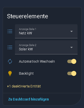

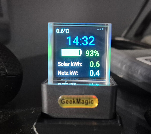

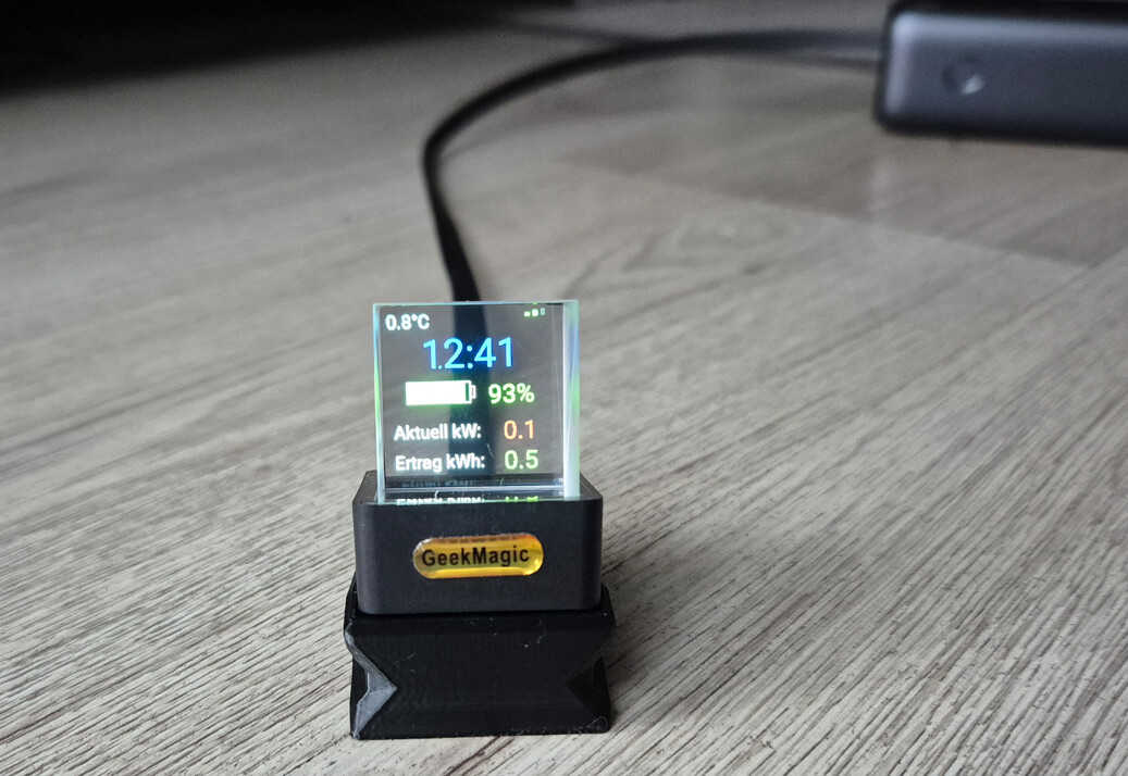

Hi, ist ja auch ein geekmagic. Daher dachte ich, poste ich gleich hier. Habe mir heute doch noch den StÀnder gedruckt und mal bei normalen Licht, was das Licht aktuell so her gibt, ein Foto gemacht, da kann man schön den Transparenz Effekt sehen.
Den Code von Dr.Big habe ich auch weiter fĂŒr mich angepasst. Die Zeilen kann ich jetzt bequem ĂŒber das ESP GerĂ€t in HA einstellen und auch einen automatischen Zeilendurchlauf habe ich mit eingebaut.
Wer mag, hier der Code dazu:

# SELECT (Konfig Home Assistant)
select:
  - platform: template
    name: "Anzeige Zeile 1"
    optimistic: true
    restore_value: true
    initial_option: "Solar kW"
    options:
      - "Solar kW"
      - "Solar kWh"
      - "Netz kW"
      - "Netz kWh"
      - "Batterie"
      - "Temperatur"
      - "WiFi"
      - "Leer"
    name: "Anzeige Zeile 2"
    optimistic: true
    restore_value: true
    initial_option: "Solar kWh"
    options:
      - "Solar kW"
      - "Solar kWh"
      - "Netz kW"
      - "Netz kWh"
      - "Batterie"
      - "Temperatur"
      - "WiFi"
      - "Leer"

Wie sieht das in der Nacht aus, wird das das ganze auch so angezeigt?
Ja, genauso wie am Tag! Ich baue gerade noch eine Helligkeitsautomatik rein, da kann man zwischen Sonnenuntergang → Aufgang eine reduzierte Helligkeit setzen!
4 „GefĂ€llt mir“
