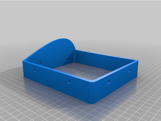

Wie erhalte ich die Druck Daten zu diesem Gehäuse?
Habe auch eine Reolink Doorbell.
Währe super wenn ich die bekommen könnte.
Gruss
Bitte schön und viel Spaß bei dem Projekt
Sorry habe eine Frage zum Druck vom Gehäuse (Shield)
Hast du das Horizontal mit stütz Struktur gedruckt oder aufgestellt?
Gruss
Ich würde es horizontal drucken, bessere Layeranordnung und nach dem Druck stabiler. In aufgestellter Form hat man auch die Drucklinien sichtbar und bei horizontal ist das ja sozusagen die Deckschicht, sieht nach dem Druck einfach schöner aus. :slight_smile:
Also so wie auf dem Bild + stütz Struktur ??
Bin mit 3D druck noch nicht so sattelfest!
Gruss
ja genau so. :+1:
Ich hab’s aufgestellt gedruckt, dadurch benötigt man auch weniger Support.
Je nach Drucker liefert es auch so ein top Ergebnis.
Gedruckt habe ich es mit ASA, 100% infill, layer Schicht 0.16 meine ich.
Alternativ hätte ich noch 2 fertig gedruckte Exemplare liegen
Wenn du es horizontal druckst, dann passe beim Entfernen des supports auf die beiden schraubstutzen auf, die brechen ganz schnell weg
Das glaube ich nicht, dass weniger Support benötigt wird. :wink: Musste ich glatt mal schnell kontrollieren. 179g liegend und 200g stehend Supportmaterial mit Standard Einstellungen.
Ja Standard Einstellungen :smiley: du supportest ja auch indem Fall jedes löchlein - und mit Baumsupport kommste da auf weniger Material.
Mein Druck ist auch schon länger her, aus diesem Grund kann ich mich natürlich auch irren :wink:
