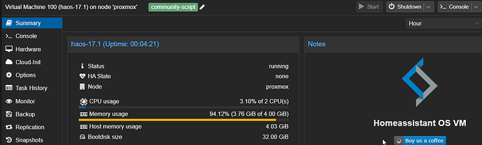

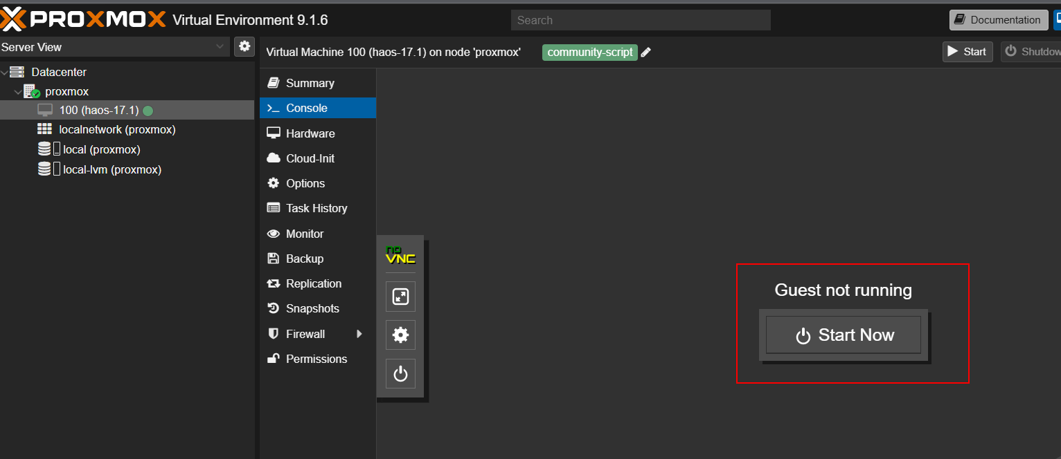

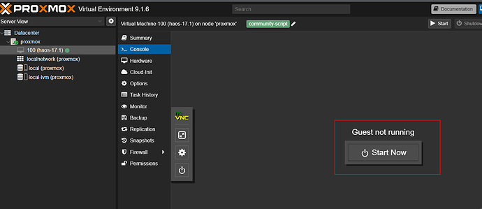

er startet nicht
Edit:

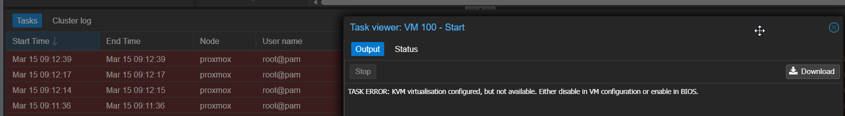

Task sagt ja eigentlich auch was ich machen soll
Moin, wollte gerade schreiben was sagt die History. Hast im Bios schon Intel VT-X oder AMD-V je nach System aktiviert? Das muss zwingend aktiviert sein.
Ja, die History war am laptop natĂŒrlich herunter gezogen
Bios ist angepasst

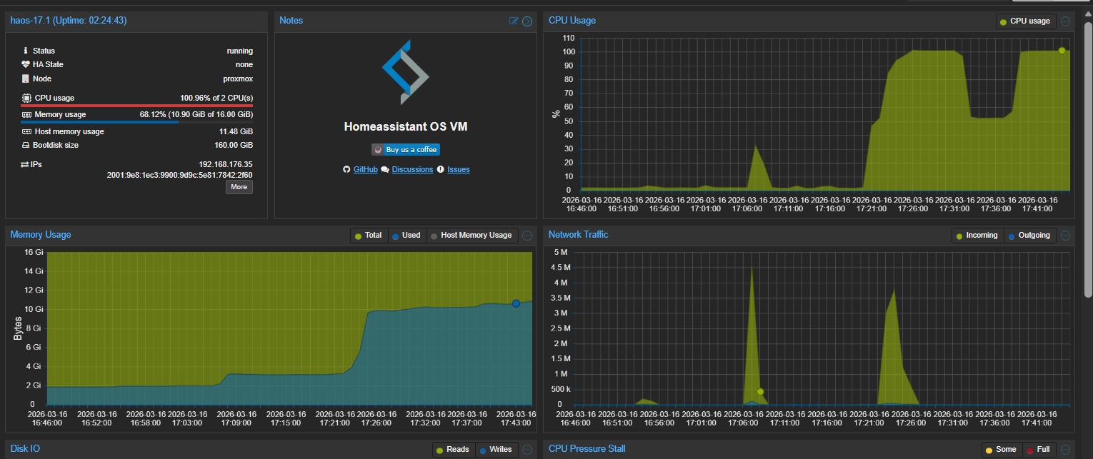

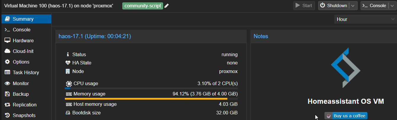

HA lÀuft erst einmal mit standart Einstellungen (muss ich spÀter anpassen)
Ram ist auch noch nicht hier
Wie sind eure Einstellungen fĂŒr eine Zukunftssicherer HA OS in Proxmox
meiner hat eine 2TB NVMe und hat nÀchste Woche hoffentlich 32 GB Ram

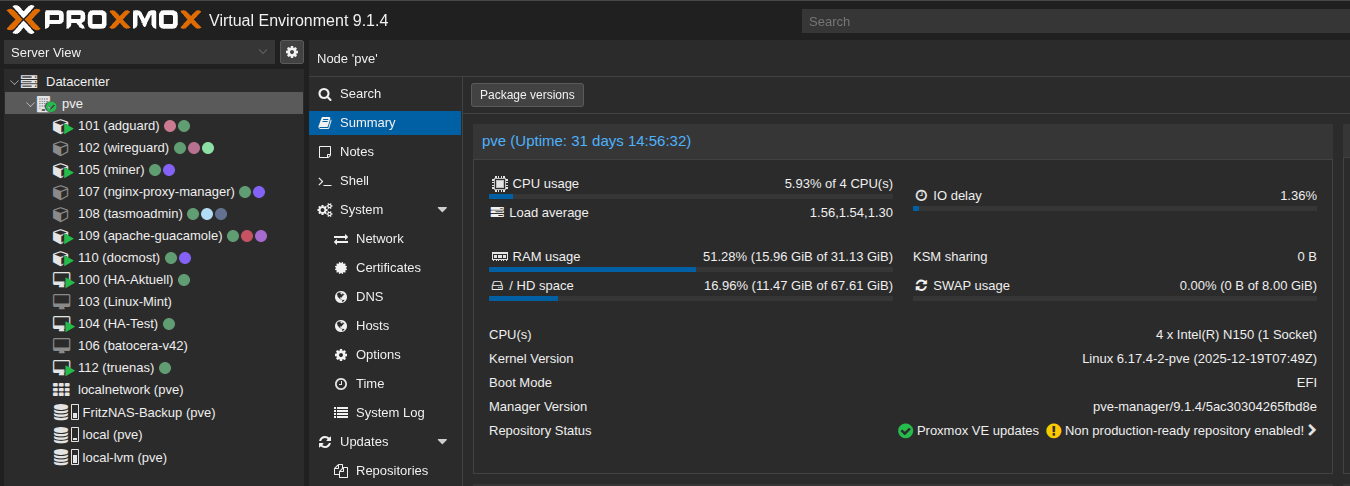

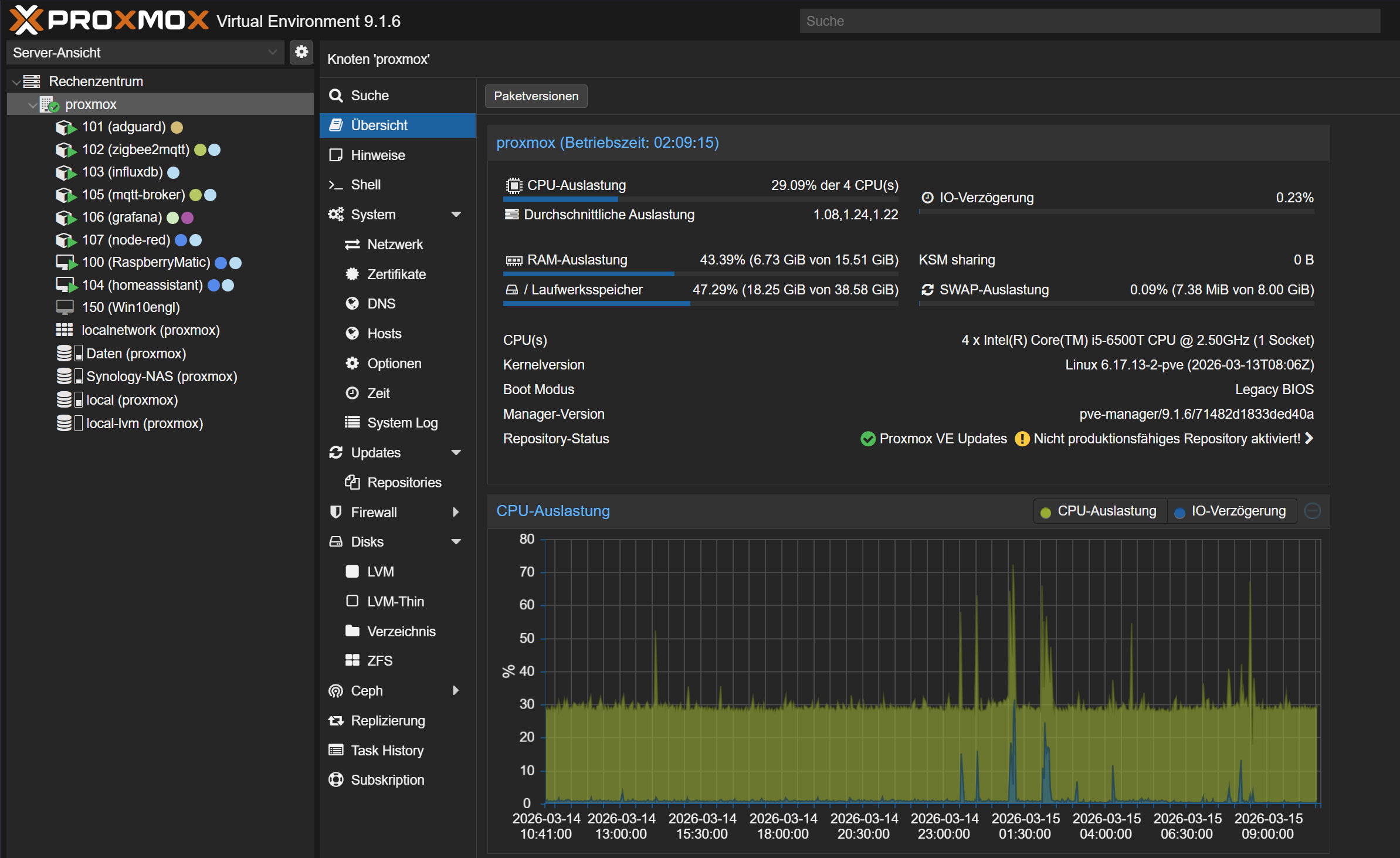

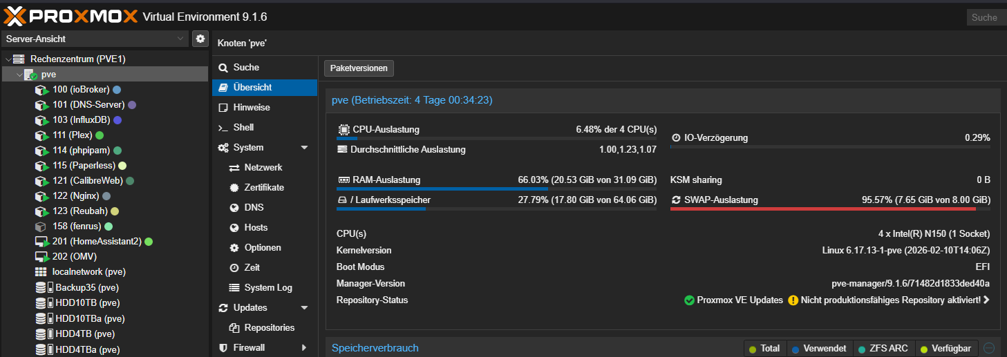

Proxmox selbst lĂŒft bei mir auf einer 256GB SSD, die LCXs und VMs laufen auf einer 2TB NVME, meine 32GB DDR5 sind zu 66% Verbraucht
 alles im GrĂŒnen Bereich
Denke auch mit 32GB RAM bist du gut bedient. Ich habe auch 32GB RAM und 512GB M2 SSD sowie noch zwei 256gb SSD fĂŒr das trueNAS, wobei da wieder eine entfernen werde. Brauch bloß etwas Speicherplatz um Sachen im Netzwerk hin- und herzuschieben. WĂŒrde die HA Test Instanz nicht laufen, könnte man sogar mit 16GB RAM auskommen.

Habe auch alles einzeln in LXCÂŽs laufen..
Mein Produktivsystem dĂŒmpelt so vor sich hin :wink:
Habe „nur“ 16GB Arbeitsspeicher.
Eine 265GB SSD und zusÀtzlich eine 1TB eingebaut.
Meine Back-UpÂŽs landen auf der internen und auf einem NAS.

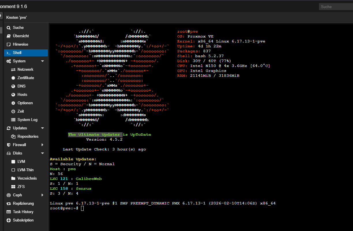

@Dreckfresse Nochmal zu den „HelferScripten“
Da du ja geschrieben hast, das du dich noch mit Proxmox beschÀftigen musst

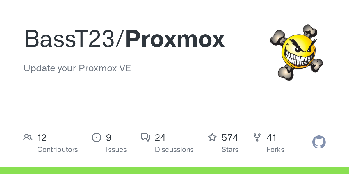

Das Script stellt die Repositories um und deaktiviert den BestÀtigungsButton nach dem öffnen von Proxmox..
Und wenn man keine Lust hat immer alles einzeln zu Updaten dann schau dir das mal an:

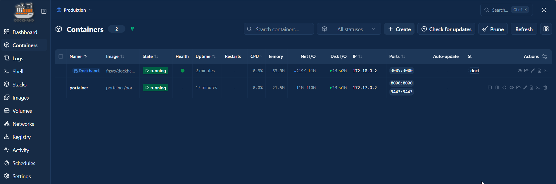

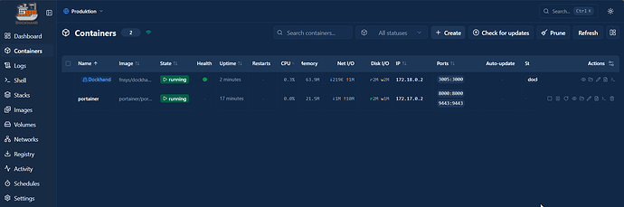

LXC Docker mit Portainer ist installiert sowie Dockhand

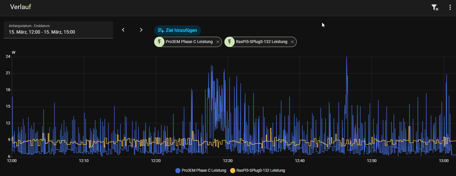

Leistungsaufnahme HP T640 (Pro3EM) vs RasPI5 (der ist aber Produktiv mit allen Dockern und 1xNVMe und 2xSSD)
Container in einem Container installieren da wĂŒrde ich ein wenig vorsichtig sein! WĂŒrde alles als LXC Container machen. die sind schnell erstellt und eingerichtet! Wenn du was Ă€ndern willst ist es auch schneller erledigt wie bei Docker und kannst sogar Änderungen machen im laufenden Betrieb! Wenn du aber lieber mit Docker das machen möchtest, wĂ€re es besser das in einer VM zu machen!
Ich handhabe es auch so wie @mafe68, wenn der LCX mal ausfÀllt und du Probleme hast das wieder zum laufen zu bekommen, lÀuft keiner deiner Docker mehr.
Wenn bei mir ein LXC ausfĂ€llt, mit einem Docker wie z.B. „phpipam“ dann laufen aber alle anderen weiter.
