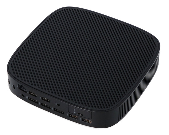

Aktuell gibt es ein richtig gutes Angebot fĂĽr einen HP t640 Thin Client:
:backhand_index_pointing_right: https://amso.eu/de/products/computer/gehausegrosse/micro-mini/hp-t640-terminal-amd-ryzen-r1505g-2x2-4ghz-8gb-2x4gb-ram-netzteil-297500
Hardware:
  • AMD Ryzen R1505G (2C/4T bis 2.4 GHz)
  • 8 GB RAM
  • sehr stromsparend
  • lĂĽfterarm / leise
  • ideal fĂĽr Home Assistant, ioBroker, Node-RED, Docker usw.

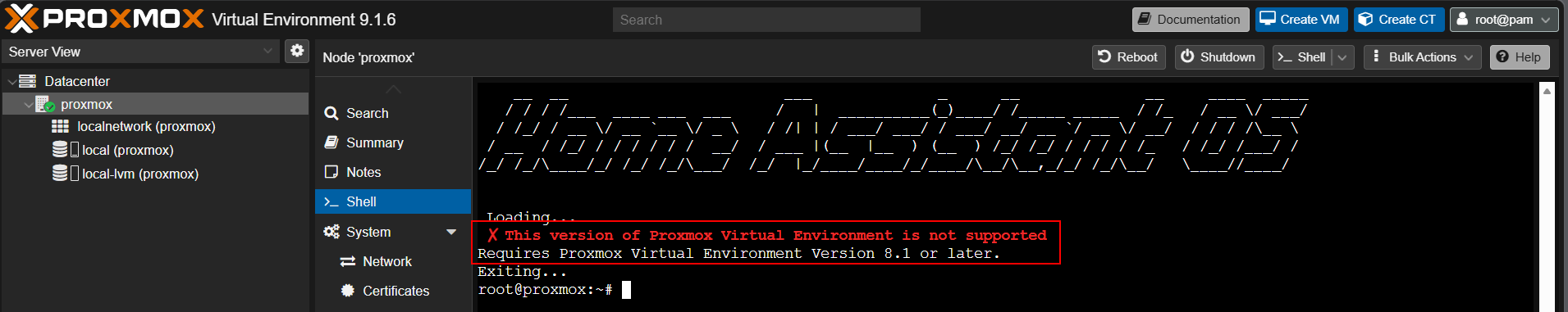

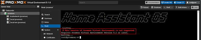

Bei der Installation von Home Assistant OS VM bekomme ich leider eine Fehlermeldung
V 9.1.6 ist natĂĽrlich neuer als V 8.1

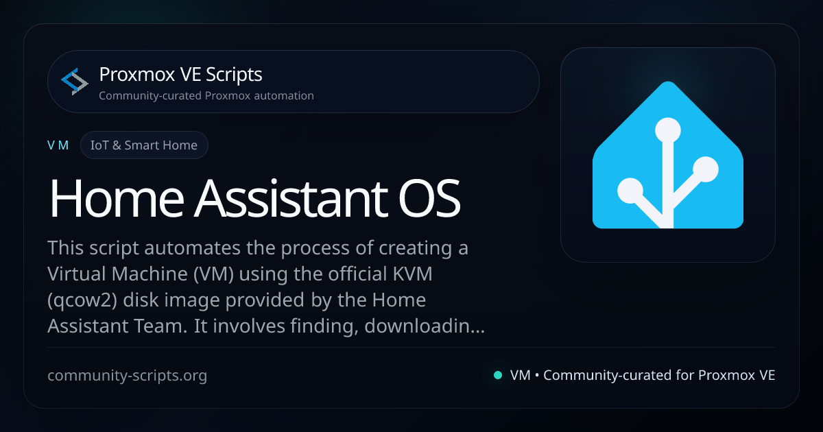

Versuchst du vielleicht die alten HelferScripte zu nutzen ???
Hast du den Richtigen Helfer?
bjoerg war schneller :slight_smile:
Habe erst vor 3 Woche eine Test HA so installiert
