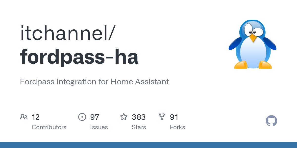

Hast Du Dich mal durch die Issues auf GitHub gelesen? Da scheinen ja mehrere Leute das Problem zu haben (mit der aktuellsten Version):

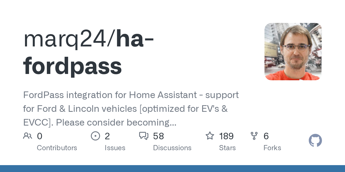

Dort wird auch eine andere Integration vorgeschlagen, welche ein Fork von der von Dir genutzten ist:
