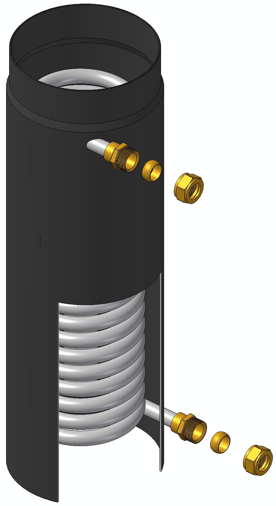

Ich habe eine BWWP mit einem Solarregister drin, das ich aber zur Zeit noch nicht in Verwendung habe, wird aber noch eingebunden per Rauchgaswärmerauschen den ich im Kaminrohr verbaue. Von dort wird per Pumpe das erhitzte Wasser über das Solarregister der BWWP gehen und auch später noch über den Sandspeicher!
Hast du dazu einen Link?
Denn… ich hasse es soviel Wäme ungenutz durch den Kamin ruaszublasen.
Baue den selber aber es gibt eine Firma in der Berliner Gegend, wo man so was fertig bekommt! Muss mal suchen ob ich die finde! Sonst nach Kaminrohr Abgaswärmetaucher mal suchen!
So was wäre das, nur ist das nicht die Firma die ich gemeint habe!
Ah… gefunden, wenn die Angaben mit 30% mehr Wärmeausbeute für den Preis stimmen wäre das Super und wenn es nur 10% in Real sind ist das für den Preis von 85€ immer nocht gut, ist gekauft.
Edit: sehe grade du meinst das teil Wasserführend… muss ich noch mal suchen :slight_smile:
Habe es jetzt gefunden, das ist die Firma die ich meinte!
http://www.heizungskontor.de/Wasserfuhrende_Abgaswarmetausc/wasserfuhrende_abgaswarmetauscher_und_rauchgaskuhler_zum_einfach.html
Danke, das ist natürlich noch besser… mal überlegen, im Kamin selbst ist noch ein leerer Zug,
da könnte man die Leitugen in den Keller führen und dem Pufferspeicher oder der BWWP zuführen.
Und den Preis für die Fertigbau Version finde ich auch noch Okay, jetzt muss ich das nur meiner besseren Hälfte erklären :slight_smile:
Hi, immer wieder schön was du so für Geräte kennst. :slight_smile: Kann man das Teil auch bei Kaminen verwenden? Bei der Gasheizung wird das nicht funktionieren, denke ich, weil da nicht viel Abwärme im Rohr ist.
Kann ich es jetzt nicht sagen, aber ich vermute eher nicht, weil die Abgastemperatur nicht so hoch sind, dass es Sinn machen würde!
Nur was ist viel?
Ich denk selbst bei 40°C Abgastemperatur könnte das was bringen, so als Rücklauf Anhebung…
Dann wäre sicherlich bei uns sinnvoller das in einen der Kaminschächte zu packen, da bekommt man ordentlich Abwärme hin. Die sind auch meist am Abend an und könnten so aktiv beitragen das Wasser zu erhitzen. Tagsüber könnte man dann wieder mit PV Überschuss arbeiten. Daher finde ich den Ansatz sehr interessant.
Geht mir auch so… wenn das klappen würde, würde es das aber schon geben, müsste man mal Google anschmeisen :slight_smile:
Entweder mal messen oder hier sind auch Daten dazu! Abgasmessung – Wikipedia
