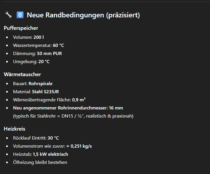

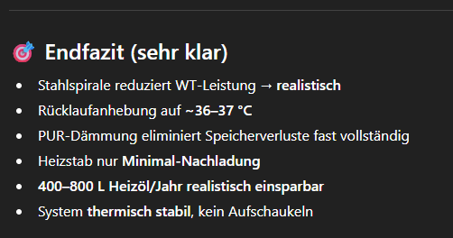

Sooooo… ich glaube ich habe alle Parameter ChatCPT an die Hand gegeben um eine Realistischen Berechnung durführen zu können, das Ergenis ist nicht schlecht, wo bei ich im wirklichen Gebrauch ehr eine Heizölersparnis von 200-300 Liter Heizöl ausgehen.
Mein Invest liegt so grob bei 1.500 Euro, hier noch mit dem direkt PV-Inverter berechnet, mit BKW-Speicher liegen wir dann bei ca. 2.500 Euro, bei sagen wir 200l Heizölersparnis pro Jahr und einem Öl Preis von 1,10€ wäre die ganze Sache im gut 11,5 Jahren Bezahlt.
Irgendwie kein gutes Investment, aber geht man davon aus, und das muss man, das der Ölpreis in den nächsten Jahren deutlich steigt und das unsere Heizung nicht mehr instandgesetzt werden kann, da der Hersteller den Verkauf von Ersatzteilen Einstellen musste, wird so, im besten Fall,
auch noch die Betriebsdauer der Heizung verlängert, und wir reduzieren auch noch ein bisschen unseren CO2 Ausstoß.

Letztlich könten so doch 400l Heizölersparnis im Jahr rauskommen, für die Dämmung und die Erneuerung der Rohre ist schon Hausgeld da, der rest sind Sonderausgaben die ich erst noch bei der Finanzministerin anfragen und durchbringen muss, hier kommt mir aber als Argument das alter der Heizung zu gute :slight_smile:

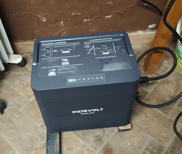

Der erste Speicher ist da, der zweit fehlt leider, weil das teil grade überall Ausverkauft ist, nun gut bis alles fertig ist läuft der als AC-Speicher mit :slight_smile:
Als nächstes werden 5 x 500W PV-Module Bestellt und Montiert, ich denke ich liege im Zeitplan bis Mai alles Vorbereitet zu haben, so das unser Heizungsbauer Arbeiten kann :slight_smile:
