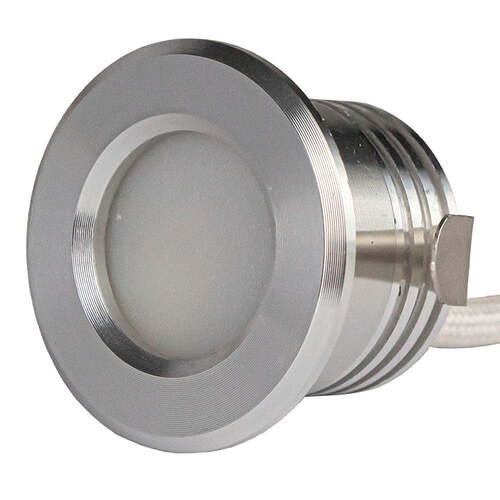

Wir wollen bald eine Terrassenüberdachung bauen lassen und wollten direkt passende Spots dazu kaufen die wir dann am Schalter smart machen können
sind diese LED Spots dafür geeignet von einem Unterputzdimmer gesteuert zu werden?
Kenne mich da leider gar nicht aus.

Es steht ja in der Beschreibung das die Spots vollständig dimmbar sind.
Man muss da nur immer aufpassen Dimmer ≠ Dimmer. Brauchst dann einen entsprechenden Dimmer, der extra für LED Lampen ist.
Ich würde hier vermutlich den Shelly Dimmer2 nutzen. Aber aufpassen, wenn du mehrere Lampen verbaust die maximale Last von 200w pro Shelly nicht überschreiten.

ich war mir unsicher, ich kenne mich mit den Dimmbaren LED noch gar nicht aus und war unsicher ob es da in verbindung mit den UP Dimmern Probleme geben kann
die Spots haben nur 1,5W wir brauchen ca. 10-15 Stück

Jain - Es gibt ja viele Sachen auf dem Markt und darunter auch dimmbare Transformatoren die du dann per UP Dimmer dimmen kannst. Das kann aber schnell Preis und Suchdauer nach oben treiben.
Naja, du hast schon Recht vermutlich hat kaum noch jemand Halogenlampen und vermutlich sind auch 99% der smarten Dimmer in der Lage LED Lampen zu dimmen - aber - drauf verlassen würde ich mich nie. Lieber einmal zu viel recherchieren als hinterher ärgern.
Also ich persönlich würde in deinem Fall wohl auf 230V Spots gehen und die dann mit einem vernünftigen UP Modul und einem physischen Schalter als BackUp anschließen.
Wenn man dabei nicht von der Cloud abhängig sein will gibt es wohl nicht ganz so viele gut funktionierende Optionen. Mir fallen da aktuell nur Shelly oder Homematic IP (mit CCU2) ein.
Danke für die Ausführliche Antwort.
Wir werden dann 230V Spots nehmen.
Die Anzuschließen ist ja wie jede andere Lampe auch.
Wir brauchen die Spots für unter die Decke unserer Terrassenüberdachung die bald gebaut werden soll.
Deswegen wollte ich direkt kompatible Spots einbauen lassen.
Das Problem ist der durchmesser darf nur maximal 30mm sein und die Tiefe 50mm

Der Terrassenüberdachungsbauer hat mir gesagt das ich 3w Lampen aussuchen sollte damit die hell genug sind
Das sind 230V LED Spots oder also werden an 230V angeschlossen.
Die Spots sind auch stufenlos dimmbar und sind kompatibel mit den gängigen smart Home Dimmer?
Homatic ip Dimmer, Shelly Dimmer oder andere smart Home Dimmer die Phasen Anschnitt oder Abschnitt machen
