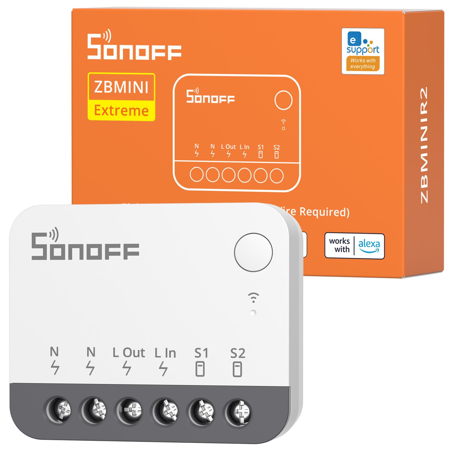

Ich würde zu einem solchen Unterputzmodul greifen.
Der Vorteil?: das Relais ist vom Schalter trennbar. Bedeutet der Schalter gibt weiter ein Signal, das relais bleibt an. Perfekte Lösung wenn eine Klassische Glühbirne gegen eine Smarte ersetzt wird.
Ist eine klassiche Glühbirne installiert, wird das Relais auch ohne HA weiter geschaltet.
Um nun das Zigbee auch ohne HA und z2m betreiben zu können, empfehle ich in z2m ein binding einzurichten. Binding | Zigbee2MQTT
Zigbee supports binding, allowing devices to directly control each other without the intervention of Zigbee2MQTT or any home automation software.
Somit entfällt auch die Benötigung einer Automation für diese. Ich habe es zB bei den Fernbedienungen meiner Töchter gemacht die ans Bett geklebt sind. Diese sollen immer funktionieren, auch wenn HA oder z2m in der Nacht mal crashed.
