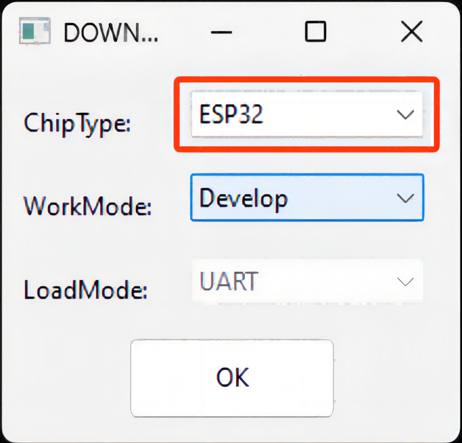

Hi, so richtig kann ich dir nicht helfen. Nutze selber aber einen atomecho am Computertisch und läuft soweit sehr gut.
Warum setzt die die echos nicht einfach nochmal neu in esphome auf. Mache des chip vor dem flashen leer und dann einfach nochmal die aktuelle Firmware installieren. Die sind doch schnell wieder in HA eingebunden.
Danke für Deine Info.
Das komplette neu Flashen der beiden AtomEchos sowie das Löschen und Neueinbinden habe ich als letzte Alternetive ja auch schon in Betracht gezogen. Nur habe ich leider keine Ahnung wie ich das Flashen mit der aktuellen Firmware durchführen muss. Leider habe ich dazu bisher noch nirgendwo eine richtige Step-by-Step-Anleitung gefunden. Ebenso fehlt mir aktuell eine Info wie ich die Teile sauber aus dem HA lösche und neu einbinde. Deswegen hatte ich Hoffnung, dass ich sie per normalem Update wieder zum Laufen bekomme.
Gruß Frank

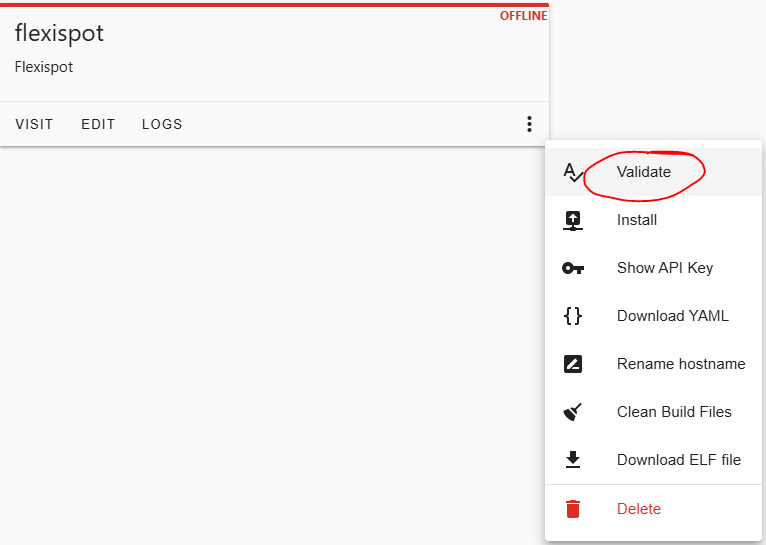

Du könntest auch mit validate deine Config prüfen, dann sollte er eigentlich einen Fehler auswerfen.

Wenn meine Konfiguration überprüfen lasse erhalte ich am Ende die Meldung:
INFO Configuration is valid!
Wenn ich die Konfiguration so ab ändere wie Du vorschlägst, erhalte ich bei der Überprüfung folgende Fehlermeldung:
