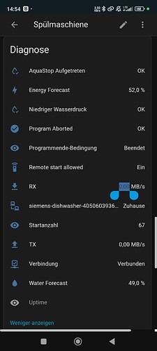

von Bosch haben wir aktuell Backofen und Geschirrspüler drin
Kommt drauf an, ob du es lokal haben willst. Wenn du sowieso die cloud mit der home connect App nutzt, kannst du ja auch einfach die normale Integration nutzen!
@MarzyHA wir haben aktuell die home connect womit wir es bisher gesteuert haben und da sind die geräte bisher drin
Wenn ich die lokale version nehmen würde müsste ich die geräte dann aus der Home Connect rausnehmen und nur noch lokal mit HA verbinden weil beides gleichzeitig nicht geht?
mit der originalen verbindung hat HA nur über die Cloud zugriff (wenn internet ausgefallen ist dann hat HA auch keinen zugriff mehr?
HA funktioniert dann genauso mit Home Connect als würde ich auf dem Handy die Geräte über die Home Connect app steuern würde?
Nein, ich denke, das wird beides gehen.
Genau.
ich würde für den Anfang vermutlich erstmal mit der Cloudintegration gehen. Fang erstmal mir irgendetwas an - Umsteigen kann man immer :slight_smile:

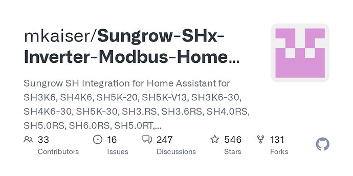

Für Sungrow gibt eine Modbus-Integration für Home Assitant.
Wenn du die Modbus-Registerliste von Sungrow hast, dann kannst du auch die gewünschten Sensoren direkt in HA über Modbus anlegen und wärst von keiner Integration abhängig.

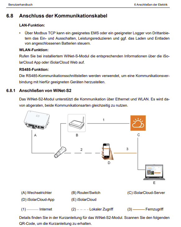

Wir haben den WLAN Dongle bei uns wo ein LAN Kabel drin steckt
Sollten wir ein zusätzliches LAN Kabel in den LAN Port Stecken für den Modbus?
kaputt machen kann man damit nix oder ? auch die verbindung zur isolarcloud soll ja weiter bestehen bleiben
Wir haben die Sungrow App wo immer angezeigt wird wie viel wir aktuell verbrauchen an Energie und wie viel Ertrag von der PV kommt und wie viel eingespeist wird.
Ich hätte am anfang gedacht dass sich HA die Daten einfach aus der isolarcloud App holen kann

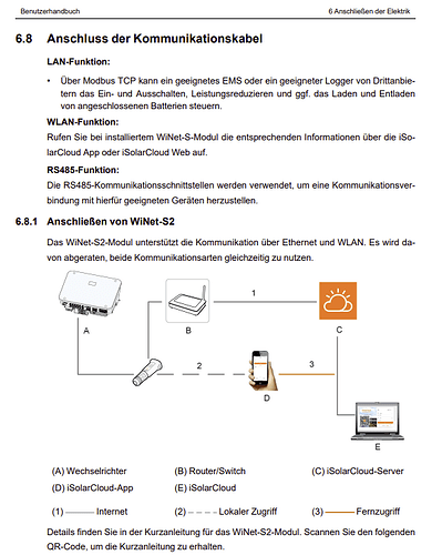

wir haben den Sungrow SH15T Wechselrichter
Seite 53
Da müsste doch der punkt 5 das modbus sein oder?
da hängt bei uns der WiNet-S2 dran und ist mit einem LAN Kabel am switch angeschlossen
habe ich dann schon den modbus?
Das kann ich dir nicht genau beantworten. Die meisten Wechselrichter lassen sich über Modbus oder MQTT auslesen. Kann schon sein, dass der WiNet Adapter die Daten über Modbus ausliest, an die Cloud schickt und du dann von dort die Daten in der Handy App erhältst. Das ist aber nicht Modbus wie du es für HA brauchst. Dazu gibt es sicherlich auch gute Anleitung zu finden.

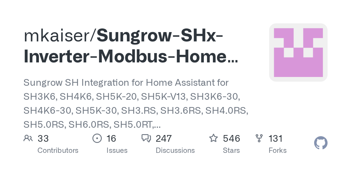

Hast du das von @jayjojayson verlinkte GitHub Projekt angesehen und durchgelesen?
@mafe68 Ja habe ich, ich glaube mein Wechselrichter hat nicht so einen LAN Port wie auf dem Foto gezeigt
Ich habe Sungrow SH15T
Glauben heißt nichts Wissen, dann schau einfach mal nach ob der den hat oder nicht! Sonst gibt es auch die Möglichkeit über die Cloud, wo die Daten aber nicht so schnell kommen. Steht alles in der Anleitung drin.
Wenn du die Modbus Sensoren selber anlegen möchtest, hier findest du ein sehr gutes Beispiel. Kann direkt so kopiert oder auf die Sensoren, die du haben möchtest, angepasst werden. Port und Host muss angepasst werden.
