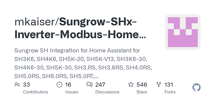

hier ist die anleitung die ich nochmal versuchen will
ich trage in secrets.yaml die 3 Zeilen ein und tausche seine IP mit meiner vom Wechselrichter bzw vom Winet S2 (espressif)
sungrow_modbus_host_ip: 192.168.178.20 # TODO update with the IP of your inverter. No default. Check your router.
sungrow_modbus_port: 502 # TODO update with the Modbus port of your inverter. Default is ‚502‘
sungrow_modbus_slave: 1 todo update with the slave address of your inverter. Default is ‚1‘
dann gehe ich auf configuration.yaml und trage dann den code ein
homeassistant:
packages: !include_dir_named integrations
dann wird er unter config den ordner integrations erstellen und dann die datei modbus_sungrow.yaml einfügen
Danach Home Assistant neustarten und dann sollte es funktionieren
Habe ich das richtig verstanden?

ich muss euch leider nochmal fragen, ich habe jetzt zuhause am PC nochmal versucht das von mkaiser einzurichten
ich glaube ich habe es geschafft

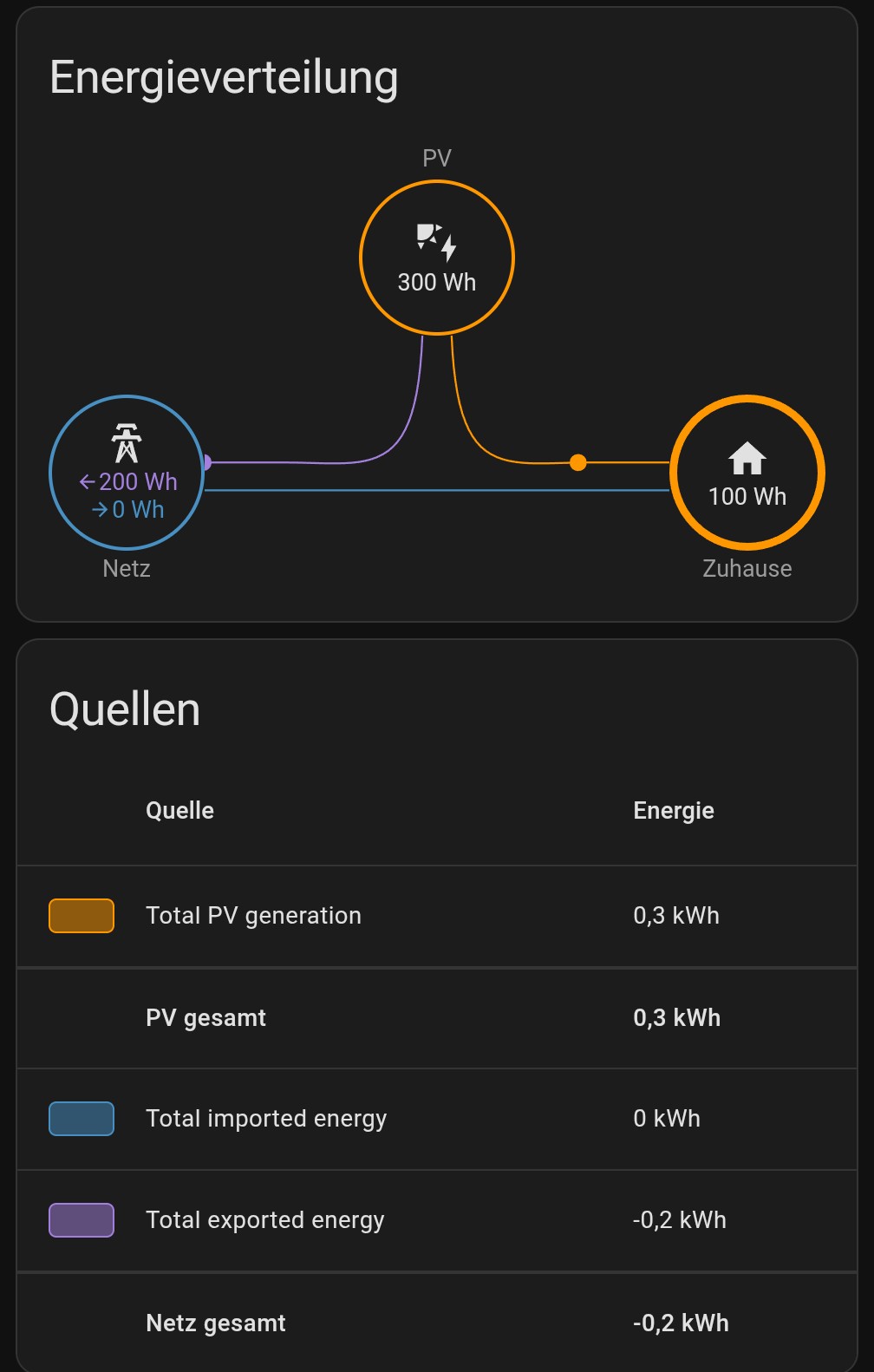

im energie dashboard wird noch nix angezeigt (aber da steht ja kann bis zu 2 stunden dauern)
total exported energy stimmt schonmal ungefähr
Irgendwas stimmt da noch nicht

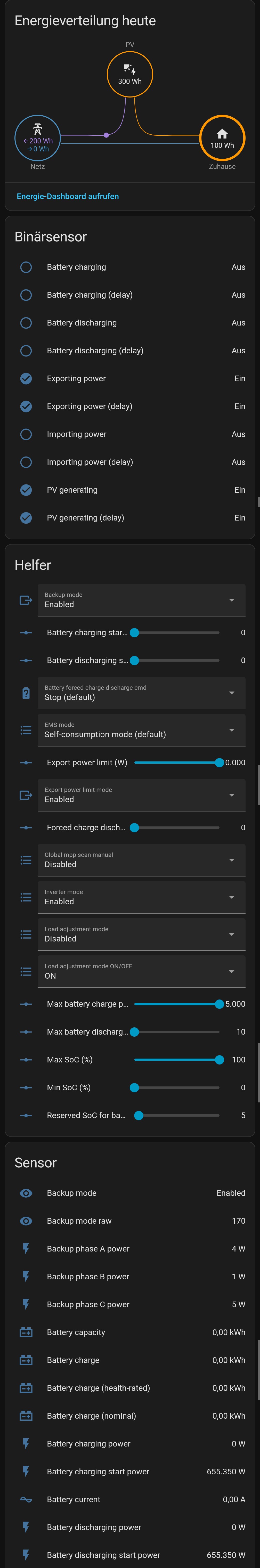

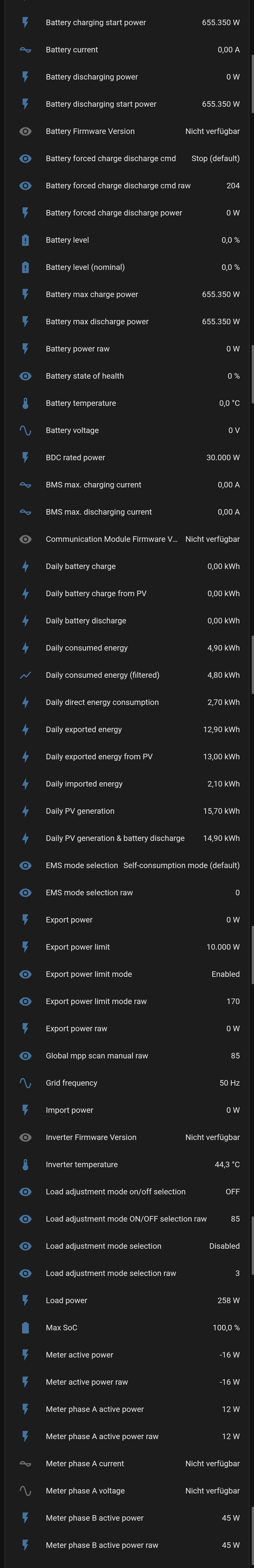

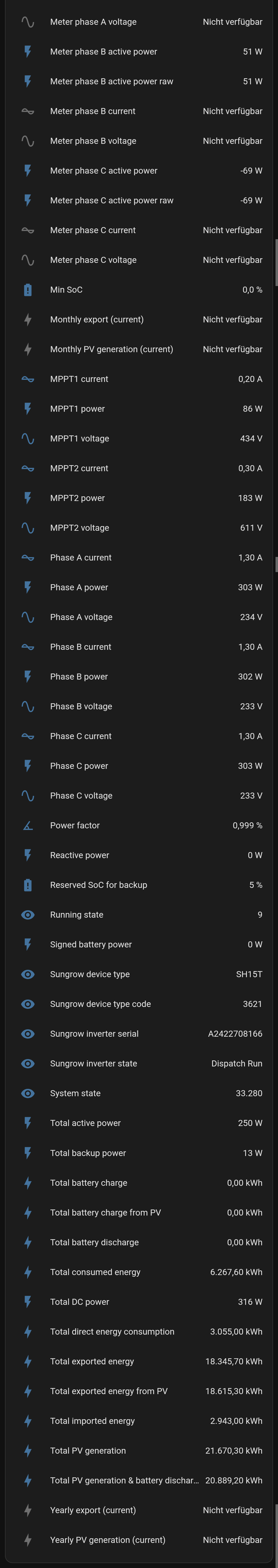

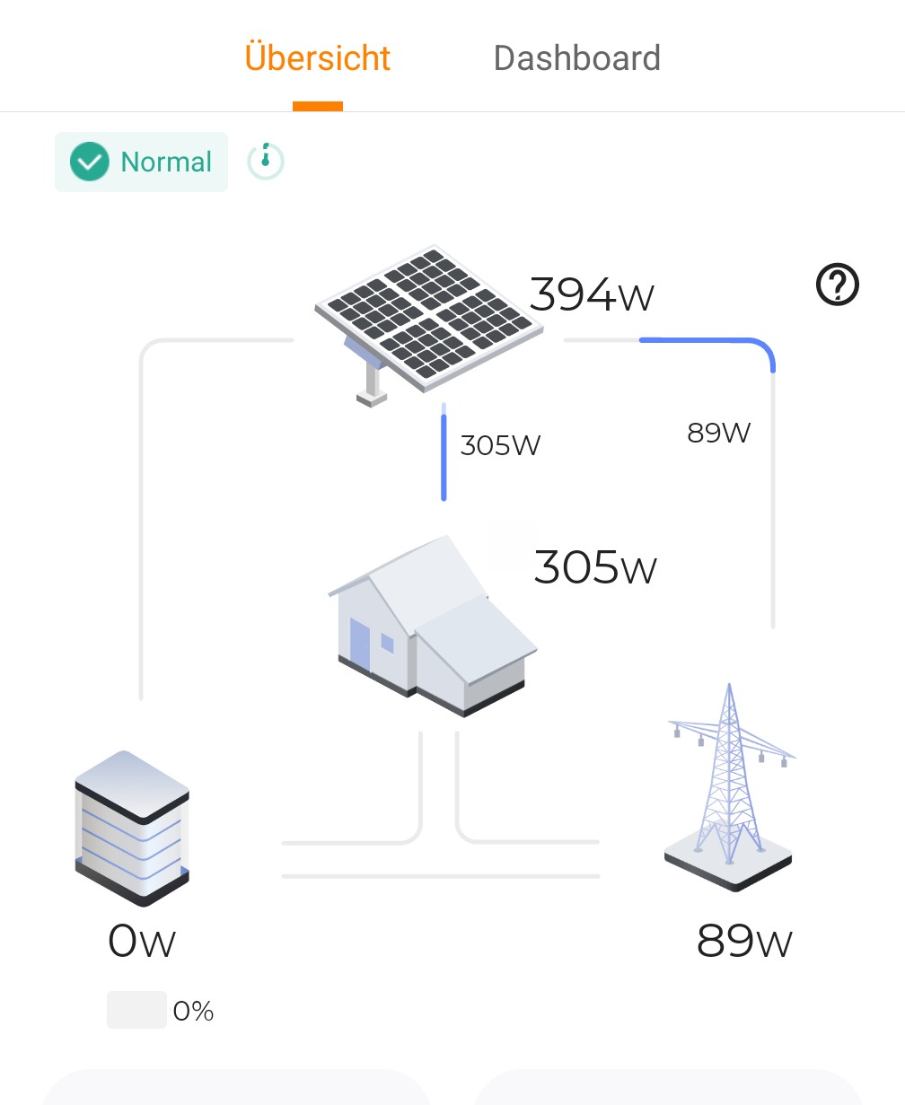

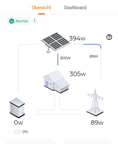

Habe da schon Differenzen zwischen Home Assistent und sungrow
Hier 2 Screenshots zur gleichen Zeit
Im Home Assistent Scheint er die Werte zu runden und Einspeisung und Hausverbrauch ist irgendwie vertauscht
Schon mal in der Integration geschaut ob dort Entitäten drin sind? Wenn es funktioniert, dann müsste dort welche drin sein und auch Daten angezeigt werden.

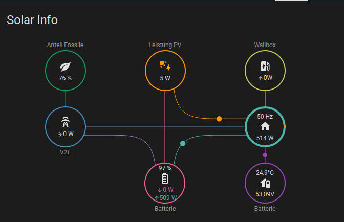

Würde die Power Flow Card Plus nehmen und dort die Daten anzeigen lassen!
Sieht z.B.so aus:
Ja sind drin
Wie ändere ich denn die Karte?
Du meinst auf Power Flow Card Plus? Die musst du zuerst von HACS herunterladen und installieren.
