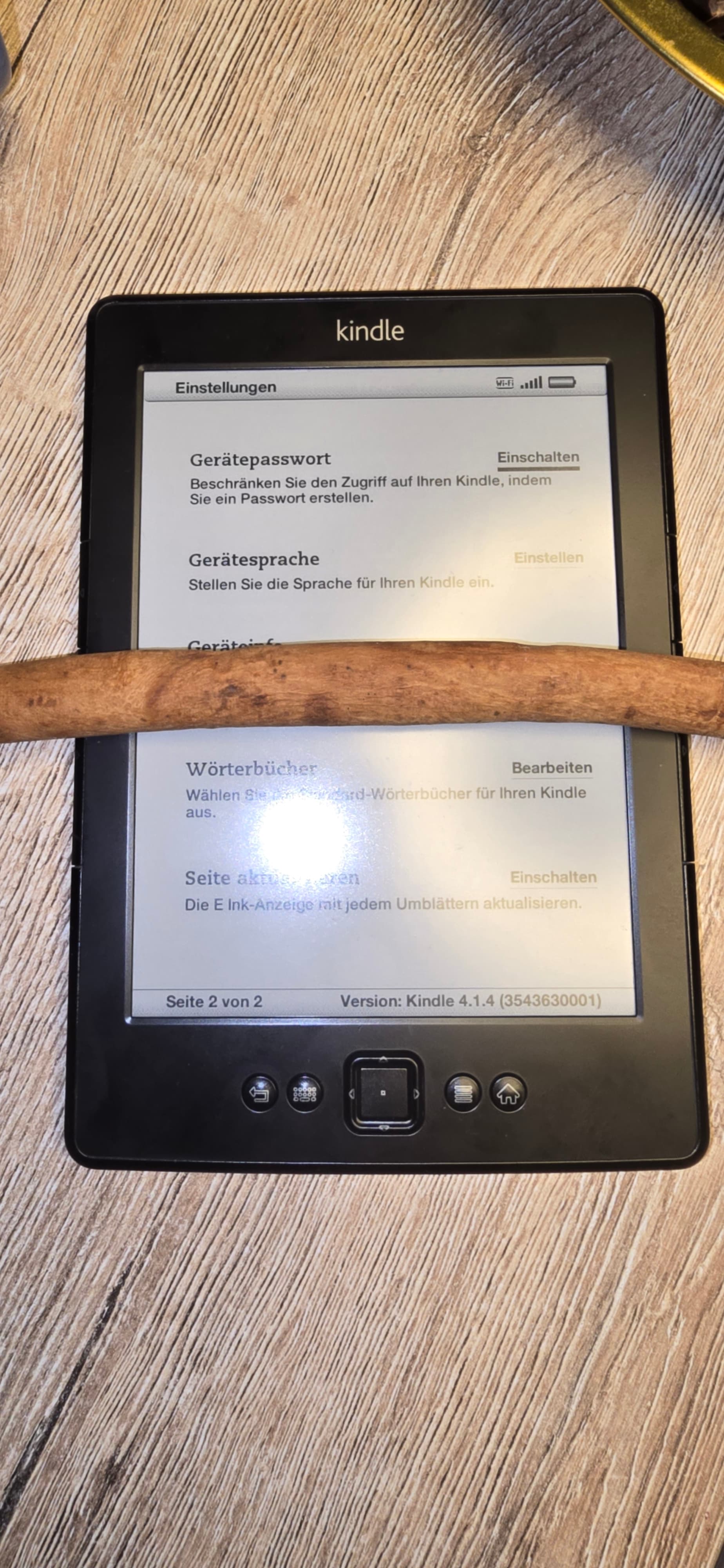

Ja schön, hab hier einen kindle 4.1.4 . Komm irgendwie nicht weiter ..

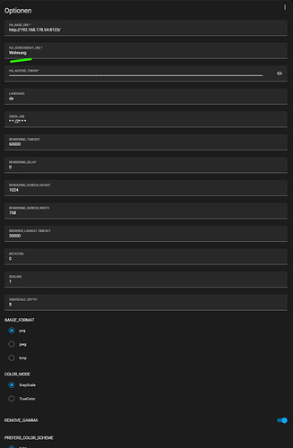

danach habe ich in der Konfiguration recht viel eingestellt wie im Video beschrieben
Url:
dashboard:
Token erstellt eingefügt
Auflösung auf 1024x 758

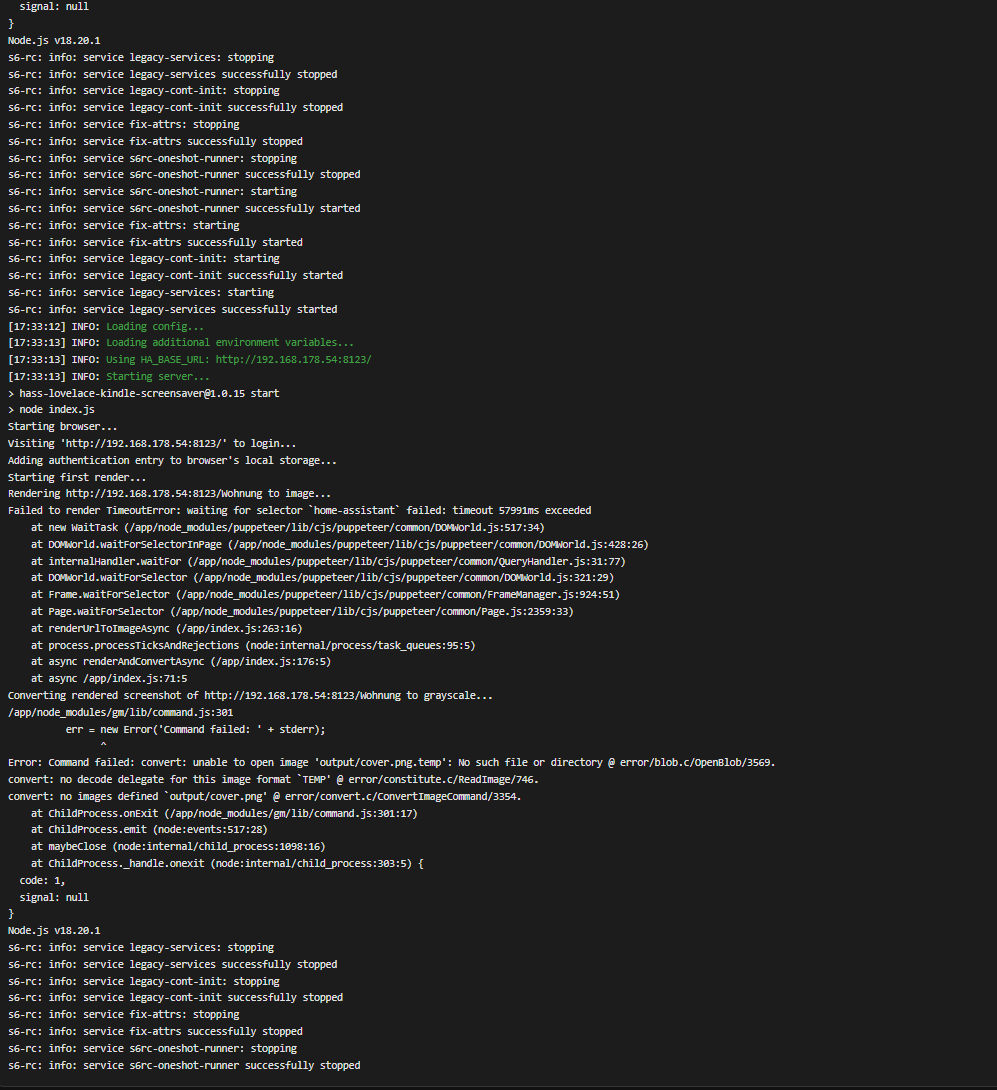

eigentlich müsste er mir dann ja unter der http://192.168.178.54:5000 was anzeigen was er nicht macht
was hab ich falsch gemacht ?
mit dem Kindle selber habe ich noch nicht weiter gemacht, da das Addon immer wieder aus geht ..

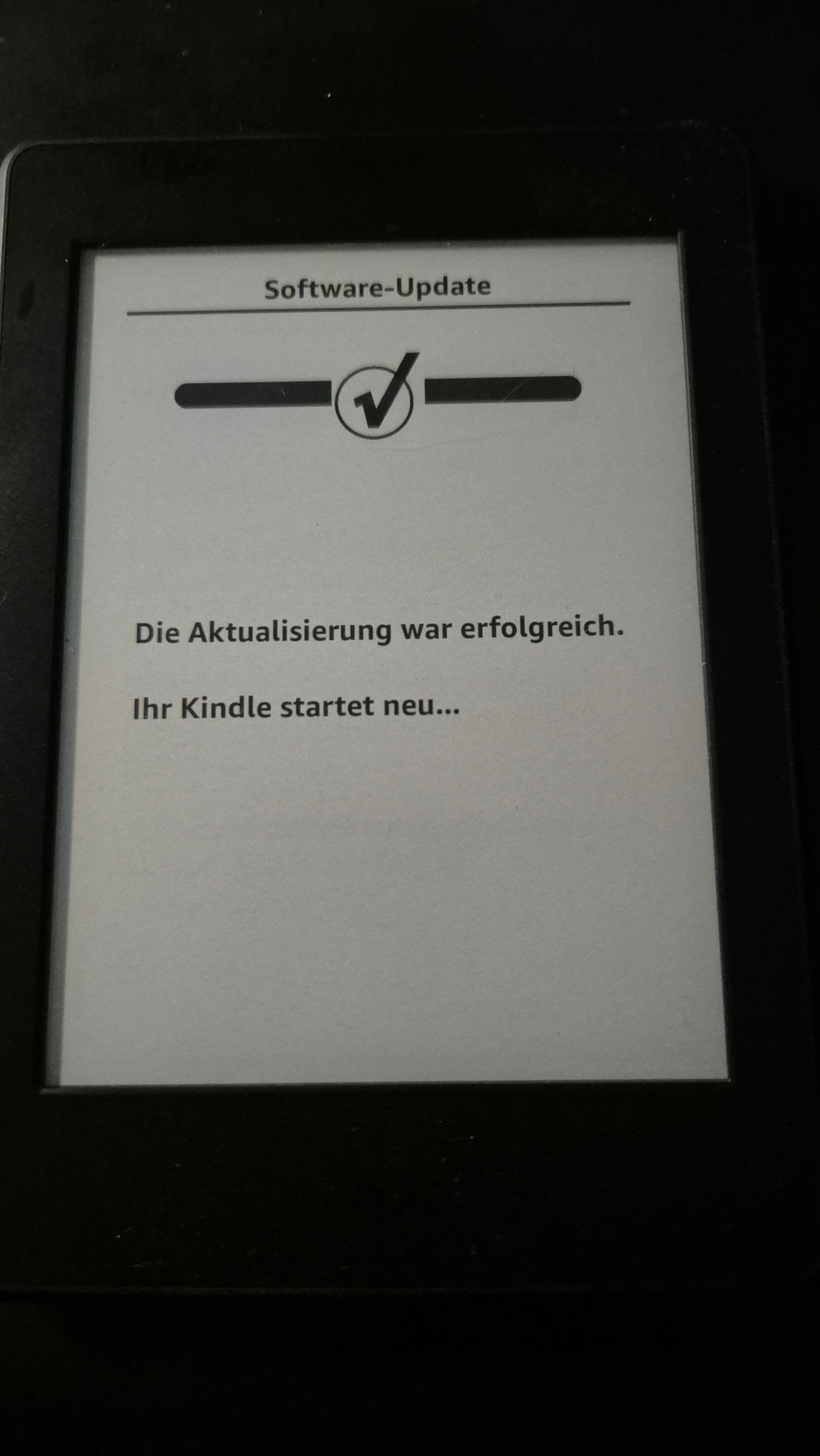

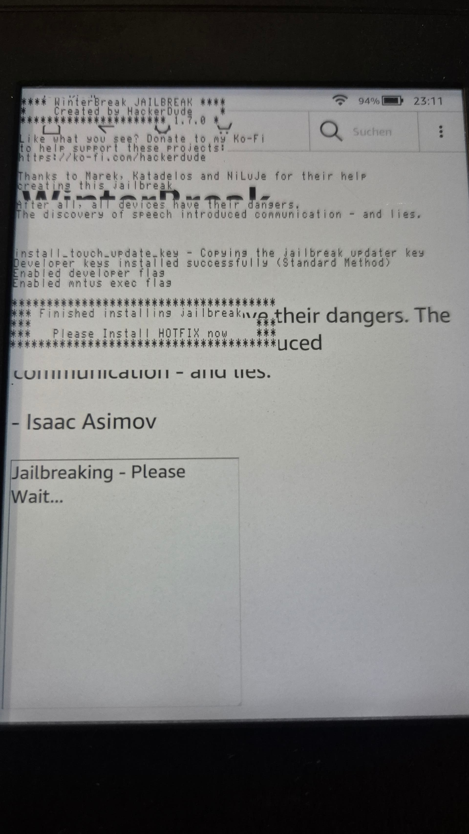

ja den hab ich ausgefürt er zeigt auch auf dem Kidle selber an You are Jailbroken und eine anderes Buch Test Kindle Installationsergebnis an…
In deiner Konfiguration stimmt etwas nicht wie schaut der Link zu deinem Dashboard aus, irgend wie so schaut der aus: /dashboard-kindle/0, auf jeden Fall beginnend mit einem /
Darüber in der Zeile zur Home Assistant Adresse muss der / am Ende entfernt werden.

Mit dem Add-On wird an dem fehlenden bzw. falsch gesetztem Slash liegen, sollte danach dann nicht mehr abbrechen.

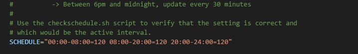

danke, das war ein teil meines fehlers das Chron_job hab ich mir erstmal wieder zurück gestellt auf * * * * *.
Jetzt kann ich auch unter der ip:5000 was erkennen :smiley:

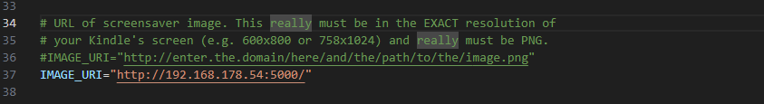

und über die config datei ..
das …
und das geändert …

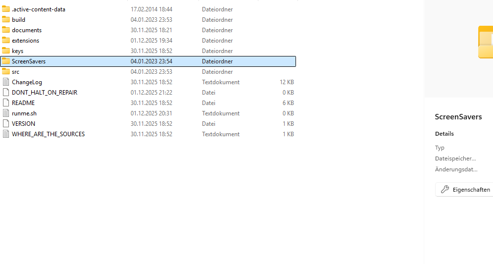

was muss ich jetzt noch machen?

Ordner extensions erstellen und darin den Ordner onlinescreensaver mit Inhalt ablegen. Die IP hast du an deine IP aus dem Add-On angepasst, sollte also auch passen.
Hast du denn auch schon den Screensaverhack gemacht?
ja den hab ich auch schon runtergeladen und auf den kindle gezogen
muss ich da noch was beachten ???

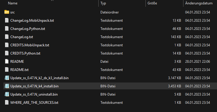

Ja du musst noch etwas anders machen. Zuerst einmal entferne wieder den Ordner Screensaver. Der muss nicht auf dem kindle sein!
Im Ordner Screensaver findest du drei .bin Dateien.
Ich habe die markierte Datei genutzt, weil ich kindle 5 habe.
  • Auf dem Kindle selber erstellst du einen neuen Ordner mrpackages
  • Darin packst du die besagte .bin-Datei
  • Dann kindle neustarten und danach Kual öffnen. Dort ist ganz oben der Punkt Helper.
  • Diesen anklicken und dann mrpackages install auswählen.
  • Im Anschluss wird die .bini Datei installiert.
Danach sollte es dann auch bei dir funktionieren. :slight_smile:
