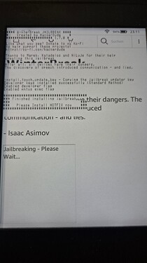

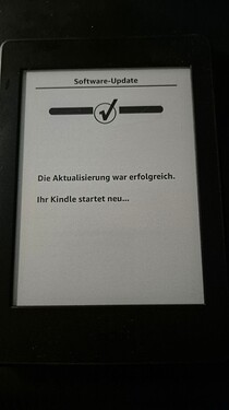

Meine beiden Spielzeuge (EPaper) sind angekommen. Also habe ich heute Mittag den Versuch gestartet, die kindle E-Paper zu jailbreaken und lief mit der Anleitung wirklich sehr gut ab.
https://kindlemodding.org/jailbreaking/WinterBreak/
Nachdem sie dann endlich freien Zugriff gewährten und KUAL installiert war, wurde der onlinescreensaver von github auf den kindle kopiert. Der sorgt dafür, dass aus dem add-on in HA der screenshot auf den kindle kommt. Dafür wird kurz das Wlan eingeschaltet, Bild gezogen, und Wlan wieder ausgeschaltet! Perfekt für lange Akkunutzung. Die Steuerung von Dingen geht so natürlich nicht, aber für die passive Anzeige sind sie perfekt!

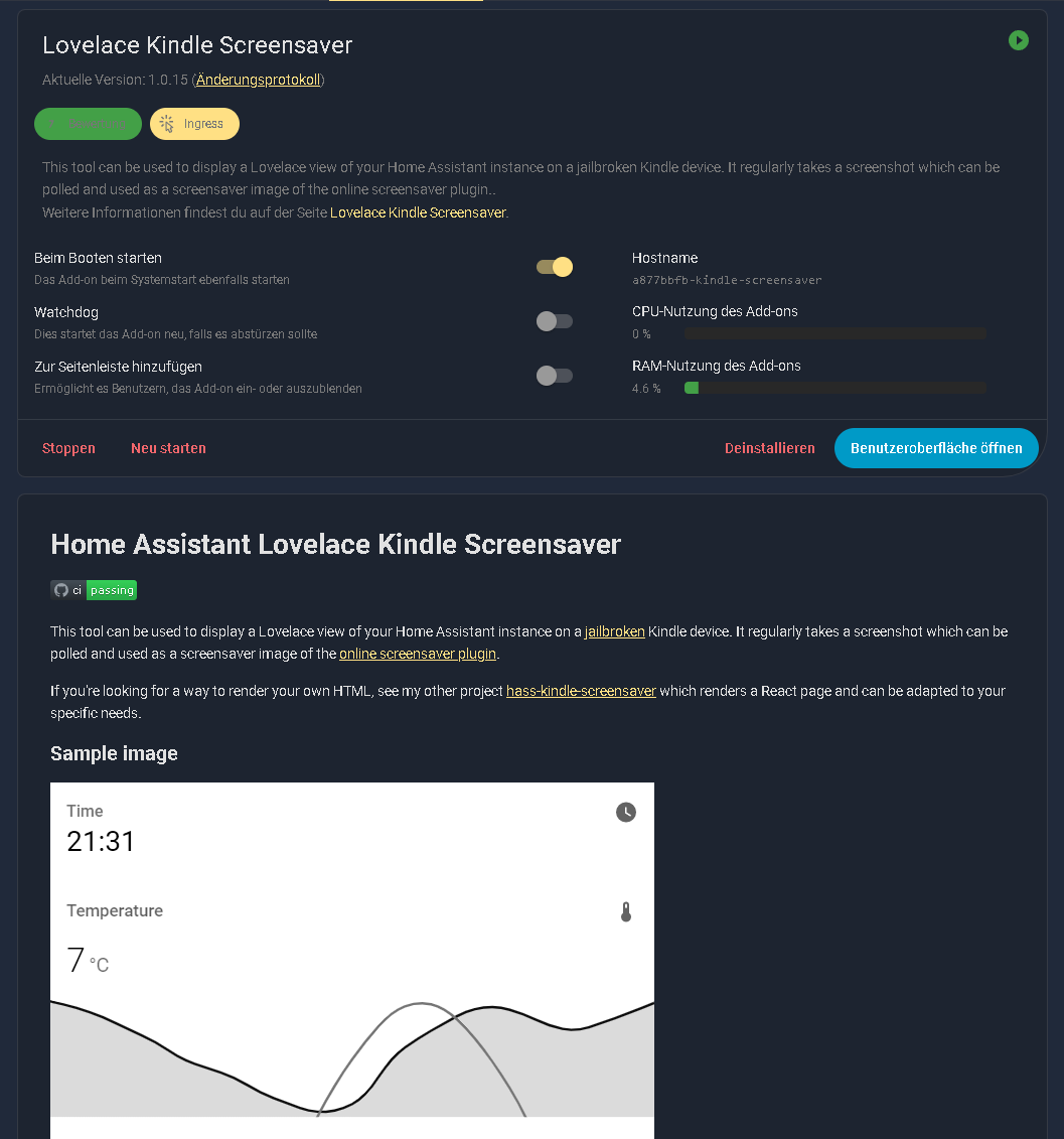

Unter HA muss das Add-On Lovelace Kindle Screensaver installiert werden.
https://github.com/sibbl/hass-lovelace-kindle-screensaver
Das Add-on braucht auch keine großen Ressourcen.

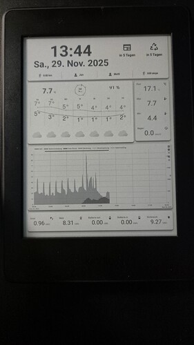

Wenn das alles geschafft ist, kann man sich um das Dashboard kümmern. Ich habe erstmal schnell etwas zusammengebastelt. Der Screensaver vom Kindle wird nun immer mit aktuellen Daten aus HA gefüttert und angezeigt. Habe aktuell 5min Intervalle eingetragen und in der Nacht auf 60min erhöht. Mal schauen wie lange der Akku läuft. Heute Nacht waren es 2% glaube ich.
Achja der kindle kann auch weiterhin normal zum lesen verwendet werden. Eigentlich echt schöne Dinger, 6 Zoll Epaper mit Hintergrundlicht, Wlan und Touch. Die Auflösung ist auch sehr gut, bei meinen beiden 7.Gen liegt sie bei 1440x1080 Pixel.
