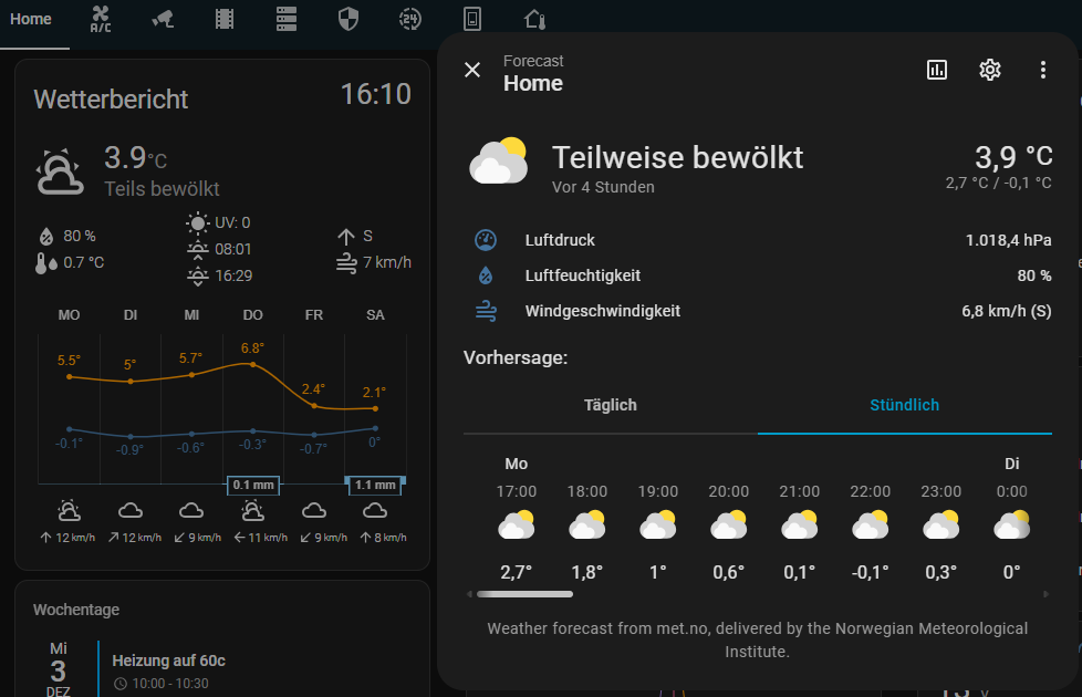

Aber die „Wetterkachel“ zeigt doch alles was du brauchst auch an, du musst nur zweimal mit der Mausklicken.
Rechts sehe ich die IST Temperatur ein Klick auf Stündlich sehe ich die (möglichen) kommenden Temps, das einzige das Fehlt sind die Höchst- und die Niedrigsten Werte, die kannst du doch sicher noch anderweitig einpflegen, Persönlich sind mir diese Werte nicht wichtig.
Ich benötige nur das Jetzt und das in 1-2 Stunden, wegen der Hunderunde :slight_smile:
Ja ich habe die simple weather Card all übersicht.
Wenn ich draufklicken geht das Pop Up auf.
Da habe ich dann Wetterwarnungen von Nina und 2. Weather Chart Card (Tageswerte und stündlich)
Und den Regenradar von WetterOnline

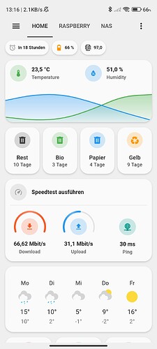

Das Video hier, https://www.youtube.com/watch?v=hEBnSUJtDpk hatte das so auch schon nachgebaut, passte dann aber nicht mehr in meine Gestaltung.

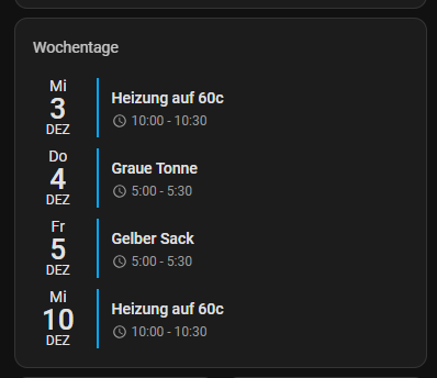

Heute Verwende ich den „Normalen“ Kalender der zieht die Daten aus der „ICS-Kalender“ Integration.

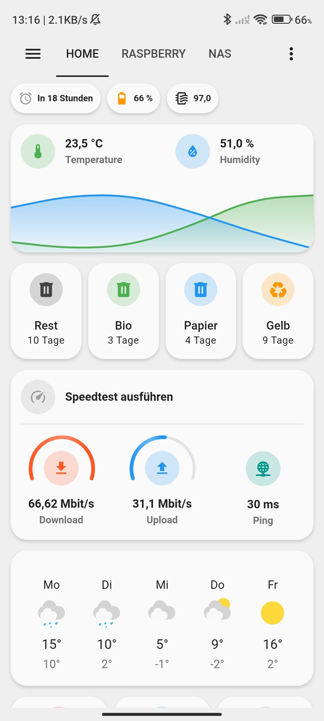

Danke für die Trashcard

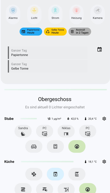

  1. Variante
einmal eine Dashboard übersicht oben und dann die Räume nach Ebenen unterteilt eingefügt auf einer Seite.
Dann die Wichtigsten Funktionen unter die Räume packen und dann alle Lichter oder Rolläden usw als Popup einfügen für diesen Raum
Wichtigsten Funktionen oder Szenen auch direkt aktivierbar und manches (was größer ist) halt als Popup hinterlegen
Man geht ins Dashboard und kann zum Raum Scrollen und dann einzelne Popups nach Themen öffnen (Lichter, Rollo, Geräte usw.) oder andere wichtigste Funktionen direkt aktivieren
  1. Variante
Oben eine Übersicht und dann alle Räume angezeigt (mit Ebenen Unterteilung) alle Räume mit allen Funktionen (Lichter, Szenen, Geräte usw.) in einem großen Popup eingebaut
Man geht ins Dashboard klickt auf den Raum und hat dann das ganze Zimmer in einem großen Popup
  1. Variante
Eine Kombi aus beiden.
Oben wieder eine Übersicht und dann die Räume mit einem großen Feld angezeigt (nimmt natürlich mehr platz weg auf dem Display pro Raum)
Dann die wichtigsten Funktionen eventuell direkt aktivierbar und dann Popups zu den einzelnen Themen in diesem Raum (Lichter, Rollo, Heizung, Szenen usw)
und ein Popup um den kompletten Raum zu öffnen mit allen Funktionen

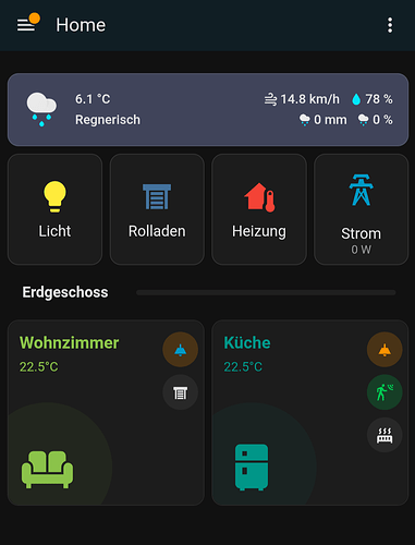

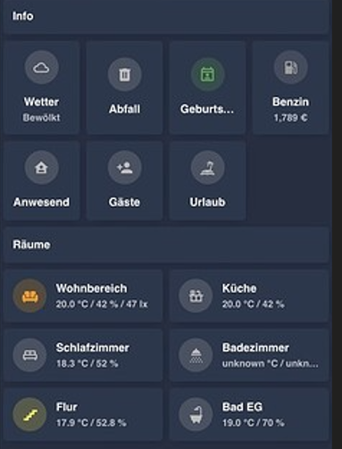

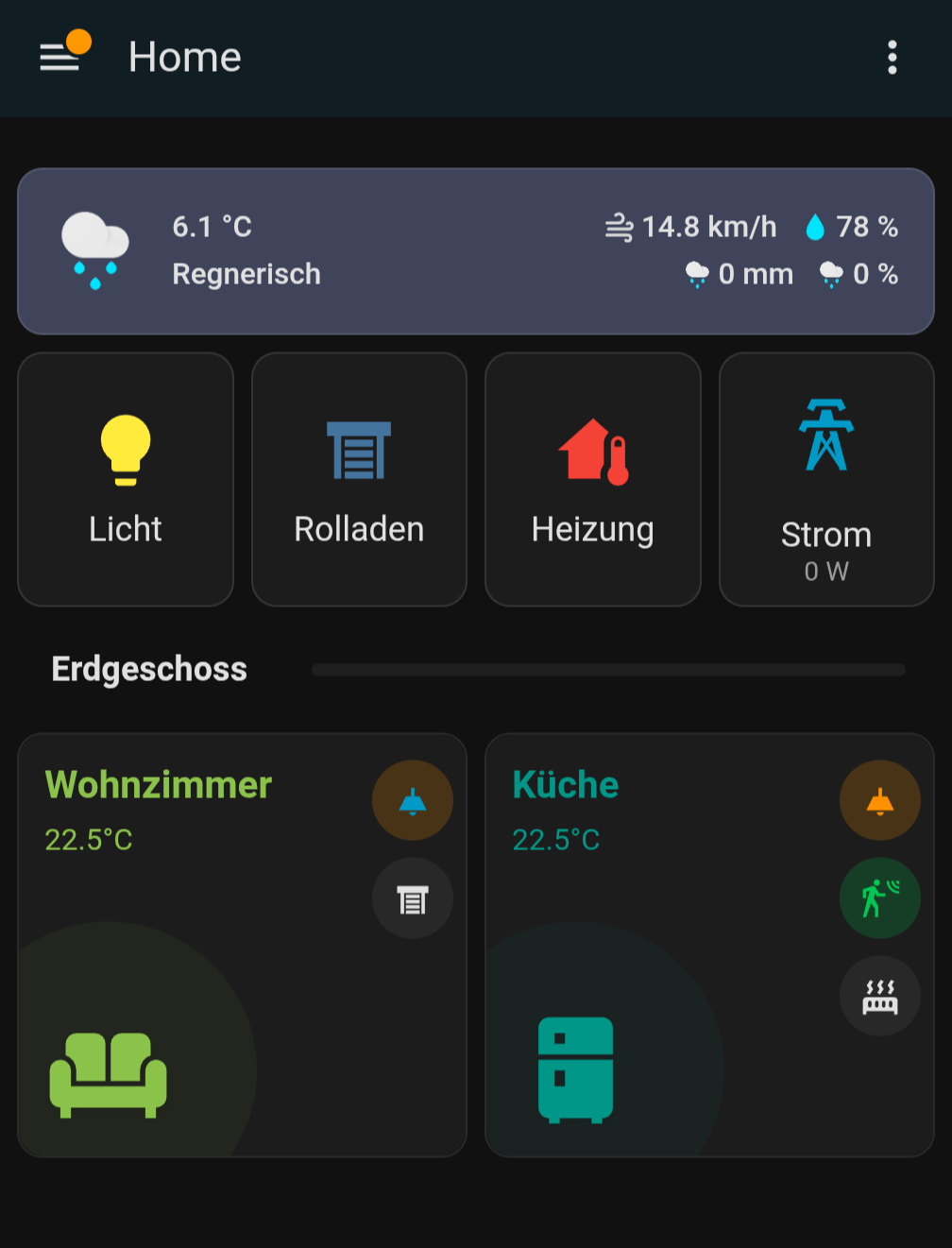

grafik
Hast du eine Idee wie ich solche Buttons schön integrieren kann mit was für einer Karte?
ich würde da gerne noch 1 entität hinzufügen zb beim Strom wie viel Strom gerade exportiert wird (damit man sehen kann wie viel überschuss man gerade hat und beim draufklicken geht dann power flow card auf als Pop Up
Sollte auch möglichst hübsch aussehen
mit der Standard Knopf Karte habe ich es hinbekommen sieht aber nicht schön aus

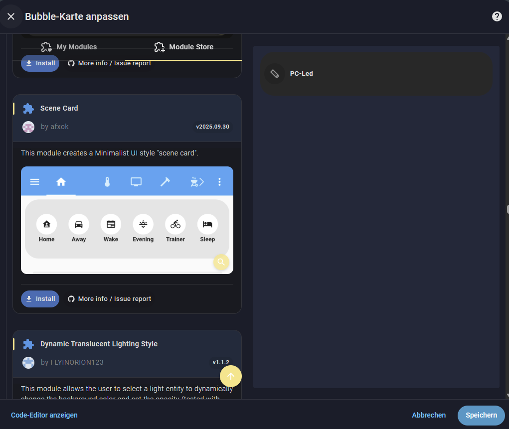

Die gezeigte Card könnte man mit der bubble-card realisieren. Es gibt sicherlich auch noch andere Cards dafür, aber die bubble-card hattest du schon installiert, soweit ich weiß.
Dann klickt du unten in der Bubble Card UI auf den Module Store klicken und suchst nach Scene-Card. Nach der Installation kannst du das Modul in der Card nutzen und die Optik kommt dann schon sehr nah an deinen Wunsch heran.

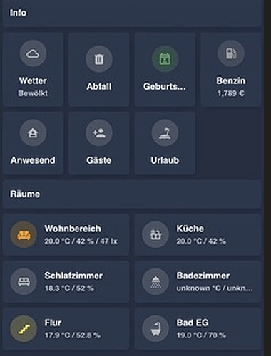

Ich persönlich habe das Dashboard in Bereiche und nicht in Räume unterteilt. In meinem Wohn/Essbereich habe ich allein über 30 Geräte, da werde ich irre, wenn ich das nur im jeweiligen Raum finde. Zumal dann auch der ein oder andere Raum so gut wie leer wäre und andere Räume dafür gleich einen Haufen Geräte haben. Man sollte sich daher vor Beginn genau überlegen, wie man das Dashboard anlegt, raumbasiert oder bereichsbasiert.

@jayjojayson danke für den Tipp mit der bubble Card
Ich habe das Modul Scene Card installiert
Wenn ich das aktiviere dann zeigt er die Entitäten nicht mehr an
Deaktiviere ich die Scene Card ist alles wieder da
Wie funktioniert die Scene Card?

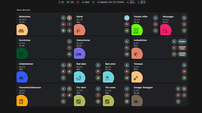

So ungefähr habe ich mir das vorgestellt.
Nur ich weiß noch nicht wie ich das machen soll mit welchen Karten die modern und hübsch sind
Aktuell sieht es OK aus aber auch irgendwie langweilig.

@jayjojayson Ich habe mir nochmal die Bubblecard mit der Scene Card angeguckt.
ich habe die beschreibung gefunden.
Ich habe bei der Bubble card oben die Entität eingegeben.
Dann Scene Card aktiviert
Dann Stylish options eingestellt (Card Layout: Large with sub-buttons in a grid) und Rows auf 2 gesetzt)
Dann habe ich im Sub button editior einen Button angelegt und Name, Entität und Icon eingetragen.
Mein Problem es wird jetzt nebeneinander angezeigt (Icon, Name, Wert der Entität)
Ich brauche das aber untereinader damit es ein kompakter knopf wird
Wo kann ich das einstellen?

das Dashboard sieht auch gut aus
die kleinen chips über Temperatur chart sind wahrscheinlich mushroom chips
aus was wurden die Müllkarten gemacht?
der Ersteller hat leide nur das Foto geteilt
aus diesen Video, wenn du auch die passenden „Mülltonnen“ sehen willst.

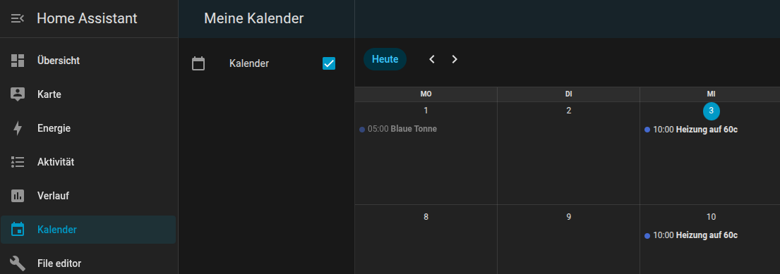

Und wenn du nur Kalendereinträge sehen willst, verwende den HA-Kalender mit der „ICS-Kalender“ Integration, die ICS gibt es auch oft von deiner Stadt zum Einbauen in den Kalender.
Original HA-Kalender

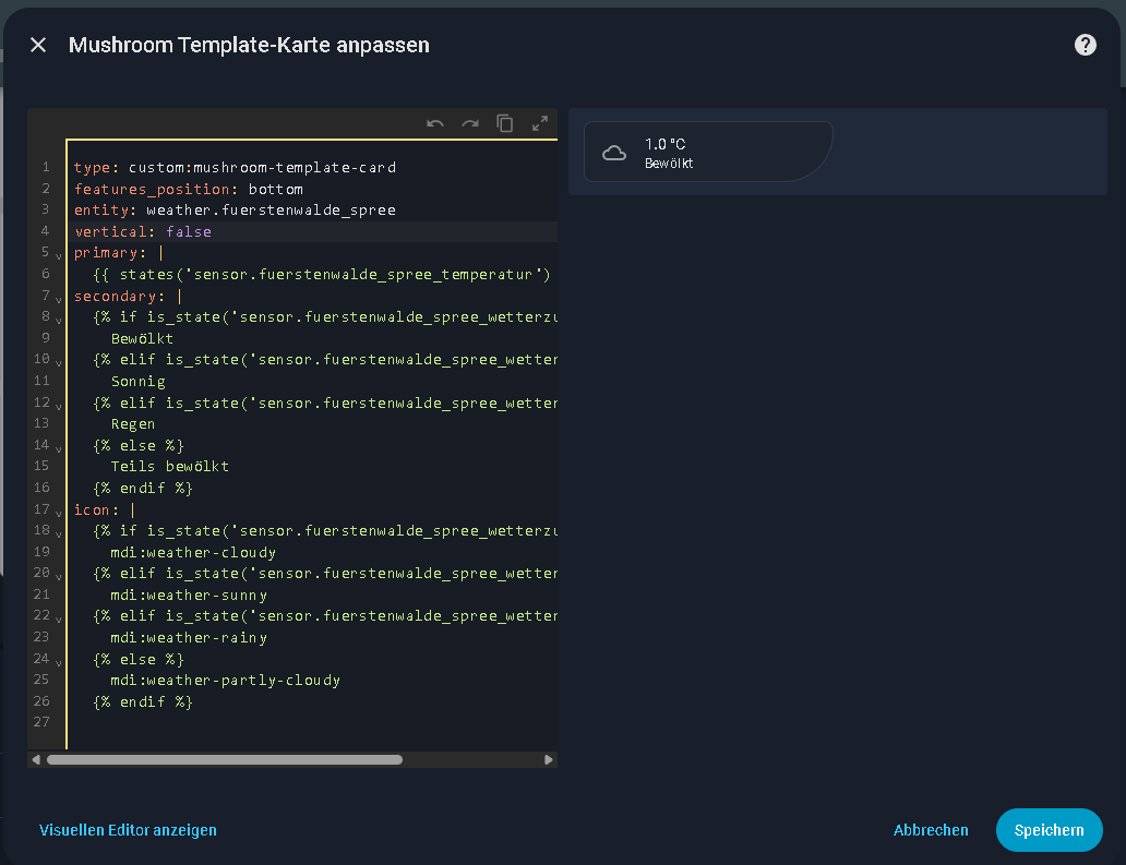

Das Bild mit dem Wetter könnte man mit einer Mushroom-Template Card bauen:
Wenn du aus vertical: true = vertical: false machst, dann ist das Logo oben und die Schrift darunter.
Code dazu:
features_position: bottom
entity: weather.fuerstenwalde_spree
vertical: false
primary: |
  {{ states('sensor.DeinWETTER_temperatur') }} °C
secondary: |
  {% if is_state('sensor.DeinWETTER_wetterzustand', 'cloudy') %}
    Bewölkt
  {% elif is_state('sensor.DeinWETTER_wetterzustand', 'sunny') %}
    Sonnig
  {% elif is_state('sensor.DeinWETTER_wetterzustand', 'rainy') %}
    Regen
  {% else %}
    Teils bewölkt
  {% endif %}
icon: |
    mdi:weather-cloudy
    mdi:weather-sunny
    mdi:weather-rainy
  {% else %}
    mdi:weather-partly-cloudy
  {% endif %}

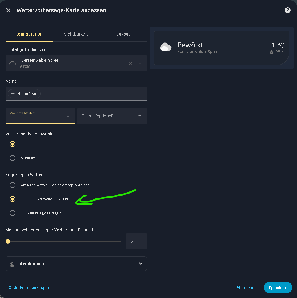

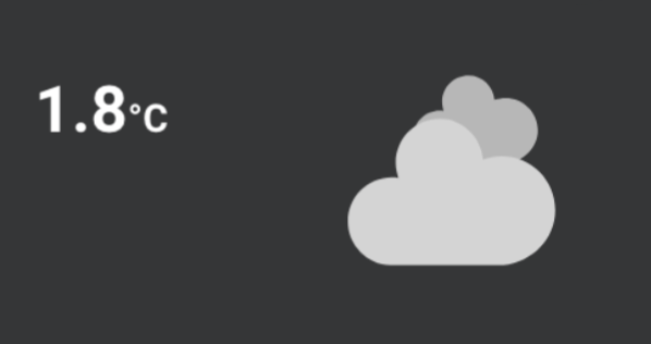

Ich würde das aber nicht so kompliziert machen, nutze doch einfach die HA Wettercard. Die ist schon standarmäßig installiert und da kannst du das auf ein minimum begrenzen. Ergebnis kannst du im Bild sehen.
