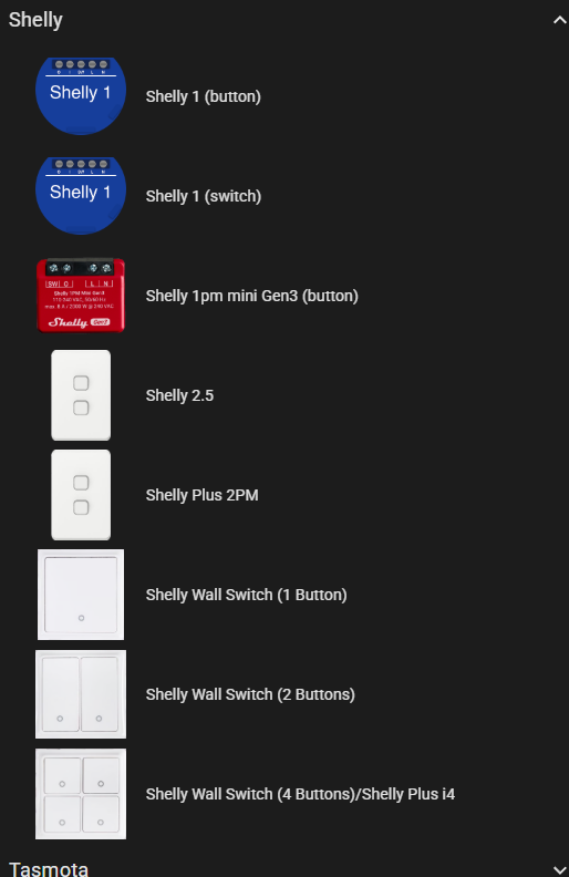

@bjoerg Danke für die Info. Woran erkennt man denn ob ein Blueprint hinterlegt ist? Ich dachte wenn ich in der Auswahl auf Shelly gehe und danach den angezeigten Blu4 auswähle, ist da schon ein Blueprint. Wenn es hier den Schalter nicht zur Auswahl gibt, dachte ich das es noch kein Blueprint gibt.
Mit welcher version arbeitest du?
Bei mir wird kein BLU4 angezeigt…

Oh my goodness, ich glaube da sitzt das Problem wieder vor dem Pc :see_no_evil:. Ich bin da nach dem Bild gegangen. Ich wusste nicht das es da von Shelly 2 unterschiedliche Versionen gibt. Danke für den Hinweis.
