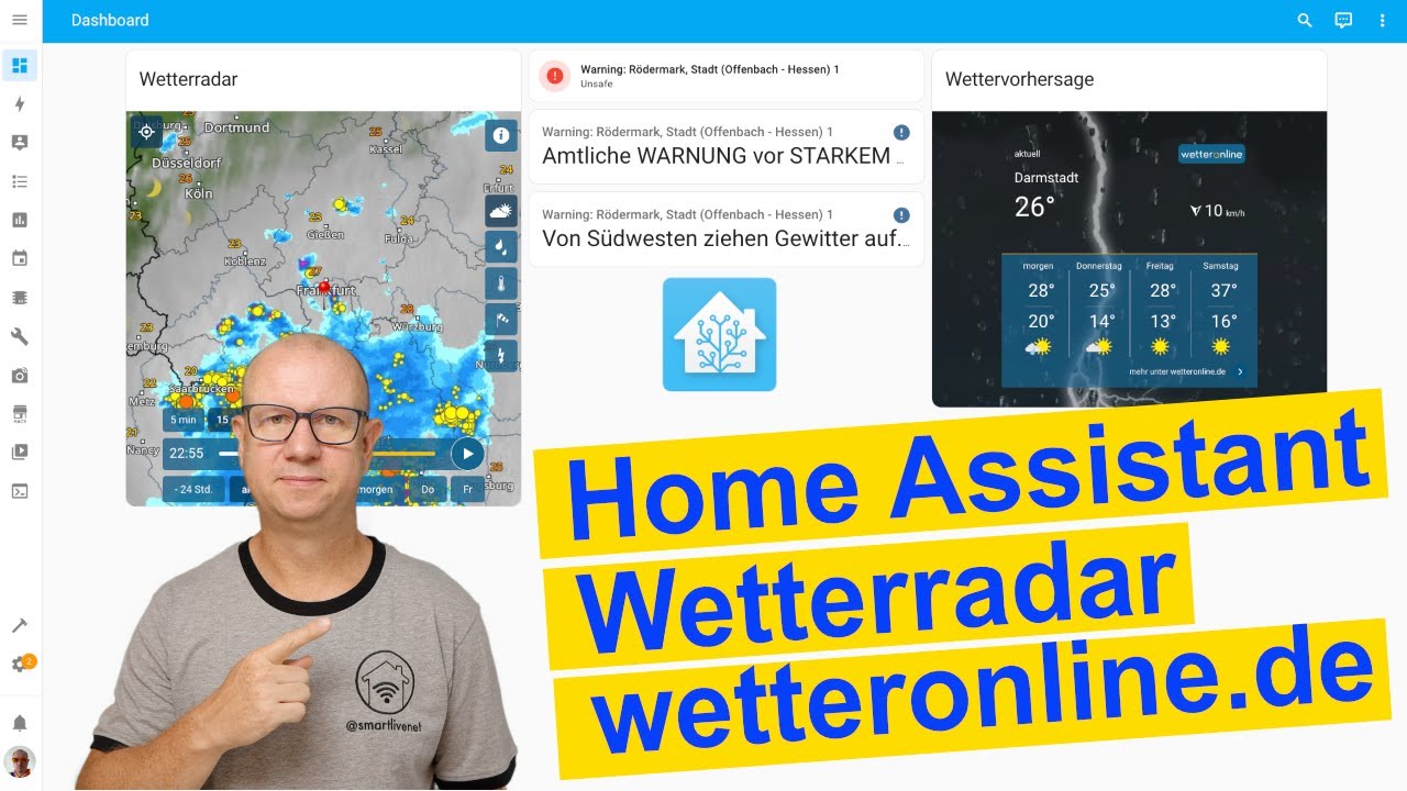

Habe Wetter mit Vorschau und die Radarkarte auf meinem Anzeige Dashboard nach der Anleitung eingerichtet.
Nach einiger Zeit habe ich bemerkt, dass sich die Radarkarte aktualisiert aber die Wetteranzeige nicht.
Fehlt noch was in HA , habe ich was vergessen oder falsch gemacht?
Bin genau nach der Anleitung vorgegangen.
Danke für Hilfe und Gruß
Jürgen

Es geht in meinem Fall um die aktuelle Wetteransicht/Vorschau von Wetteronline, wie im Video ab 2:29 bis 5:31 gezeigt.
Vielleicht liegt es daran, dass das ein Widget ist und die sich gar nicht aktualisieren soll oder zur dauerhaften Anzeige in HA nicht geeignet ist ?!
Wie gesagt, die Radarkarte von WO funktioniert.
Vielleicht ließt der Videoersteller hier mit und weiß mehr.
Danke und Gruß
Jürgen

Das Auto-Reload funktioniert leider nicht…
Habe das so eingefügt:
type: iframe
url: >-
  https://api.wetteronline.de/wetterwidget?gid=10736&modeid=FC3&seourl=pforzheim&locationname=Pforzheim&lang=de
aspect_ratio: "100"
grid_options:
  columns: 12
  rows: 6
  type: custom:auto-reload-card
  delay_in_minute: 1
Schade, ich mag die Karte…
Grüß Jürgen

Mir gehts nicht um Tageshoch/tief sondern um die Aktuelle Werte, diese ändern sich auf dem HA Dashboard nicht. Ich hatte vor 2Tagen abends 22Uhr noch volle Sonne :grinning:
Die aktuellen Werte des Widgets auf Wetteronline (Abfrage durch ständiges neu laden von HA im Browser) ändern sich sehr häufig, konnte ich aktuell heute morgen beobachten, als es schnell warm wurde. Wie oft, keine Ahnung, aber bestimmt alle 15min oder weniger.
Gruß Jürgen
